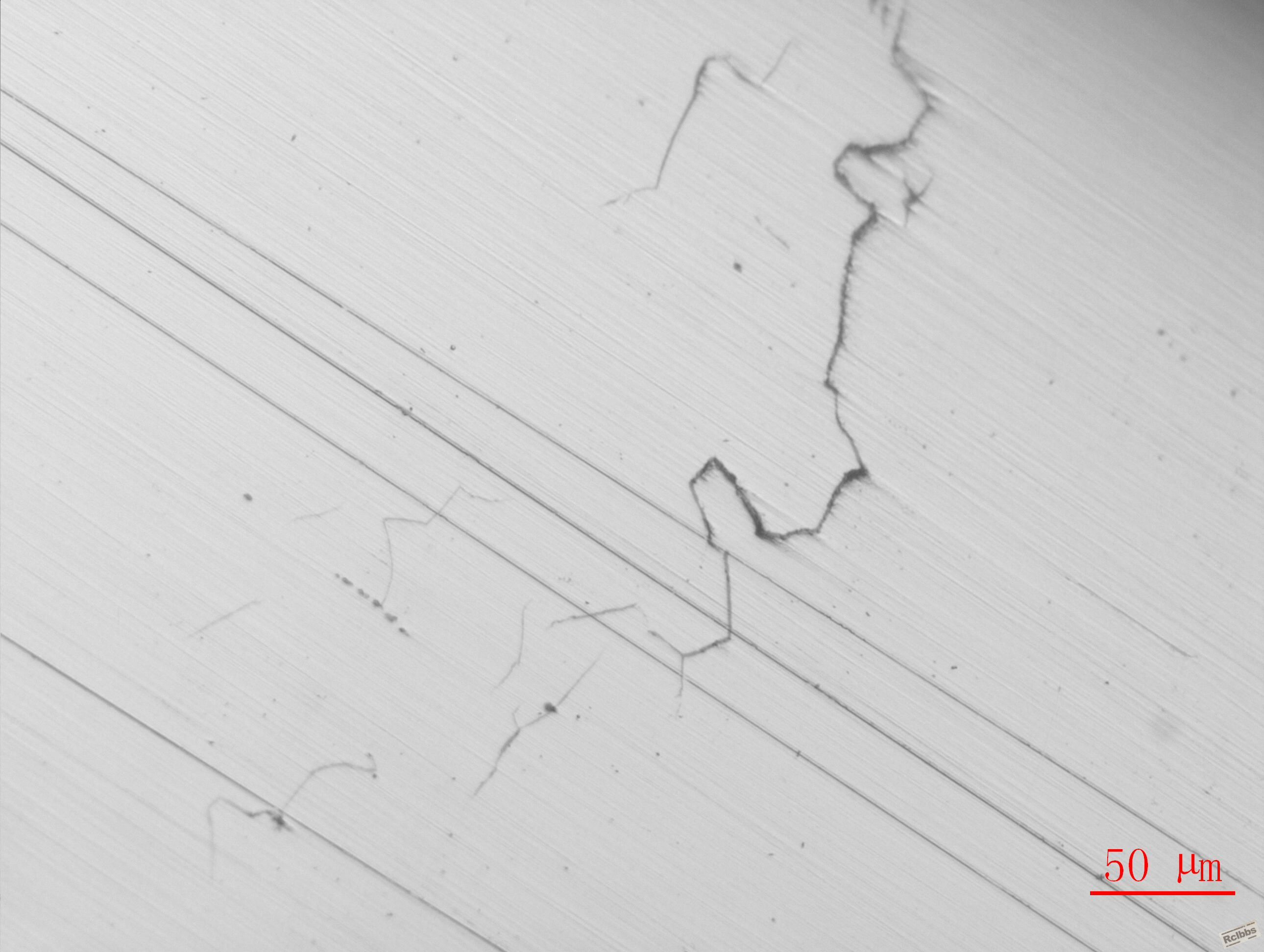

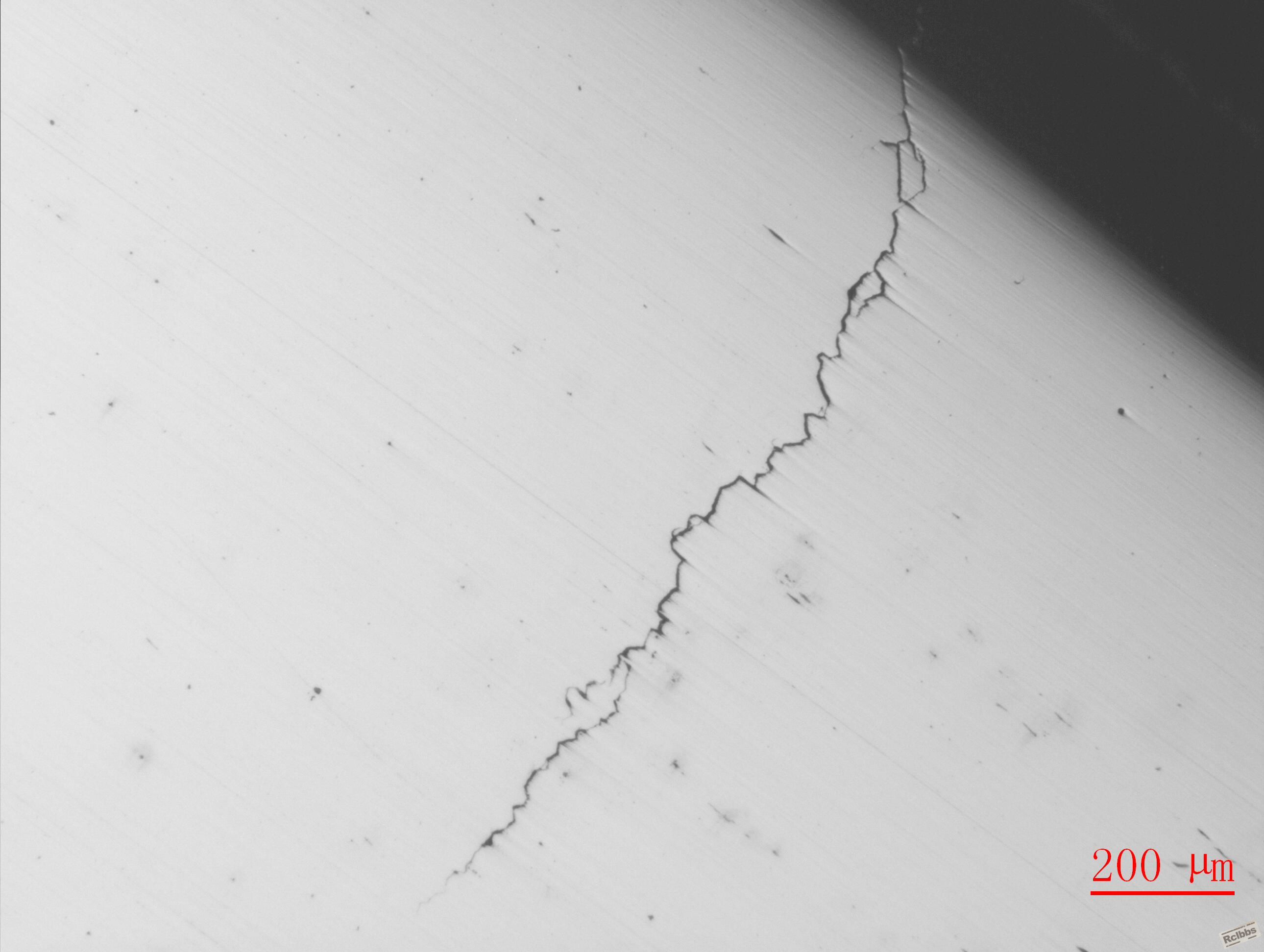

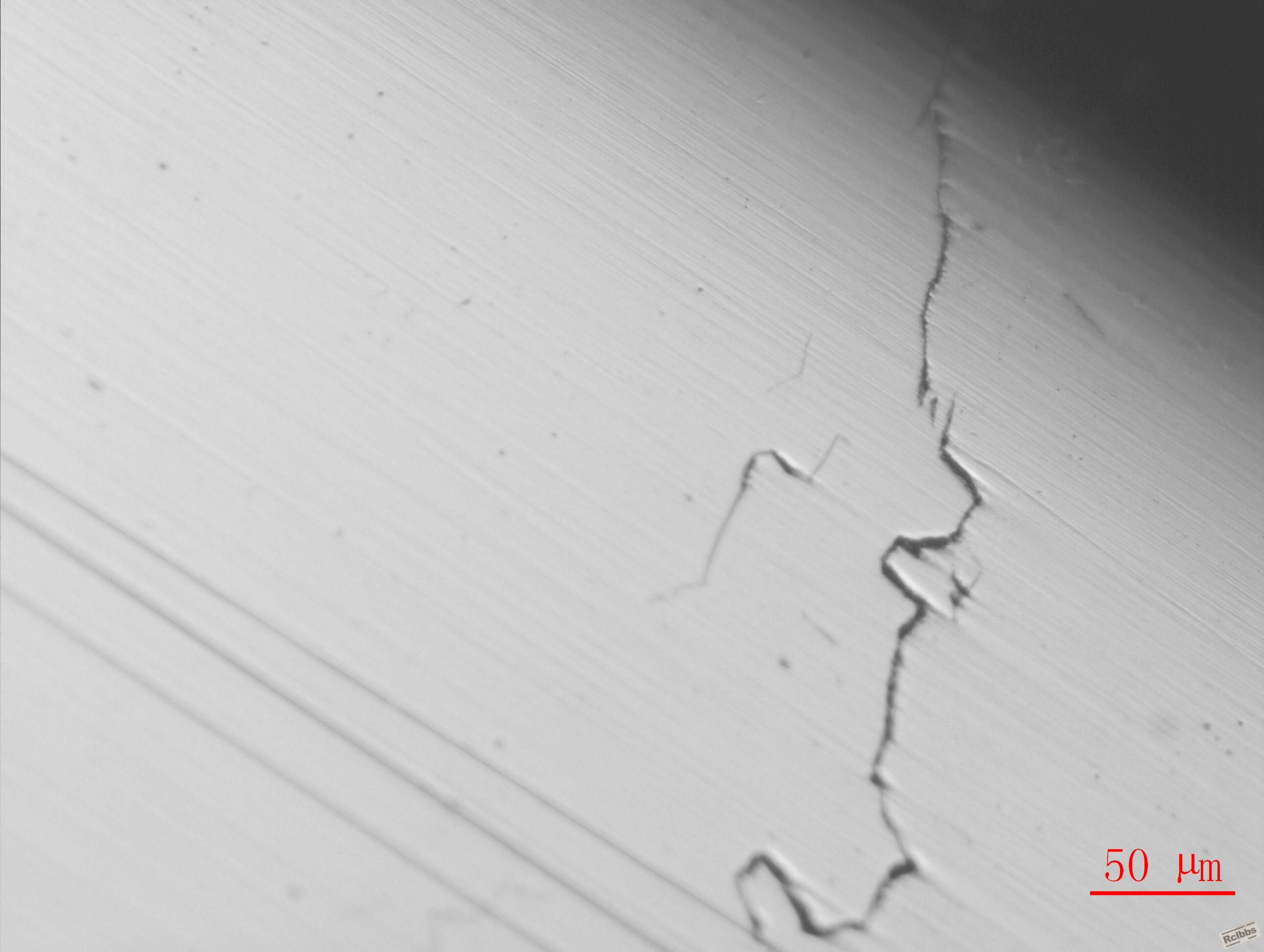

45钢经过调质处理,用作杠杆,在使用过程中发生开裂,这是从断口附近取下来的金相试样。不知道这种裂纹产生的可能原因有哪些?

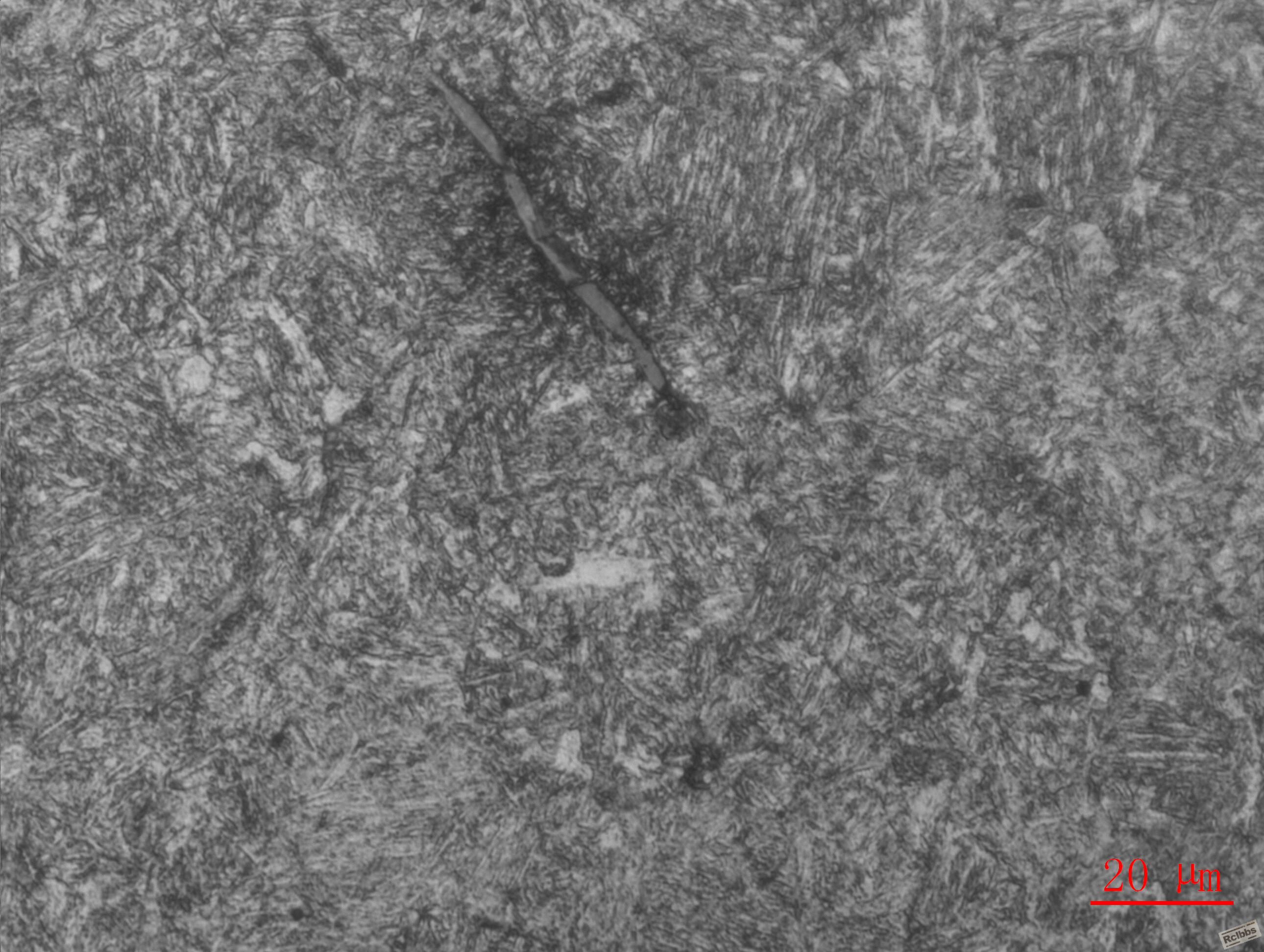

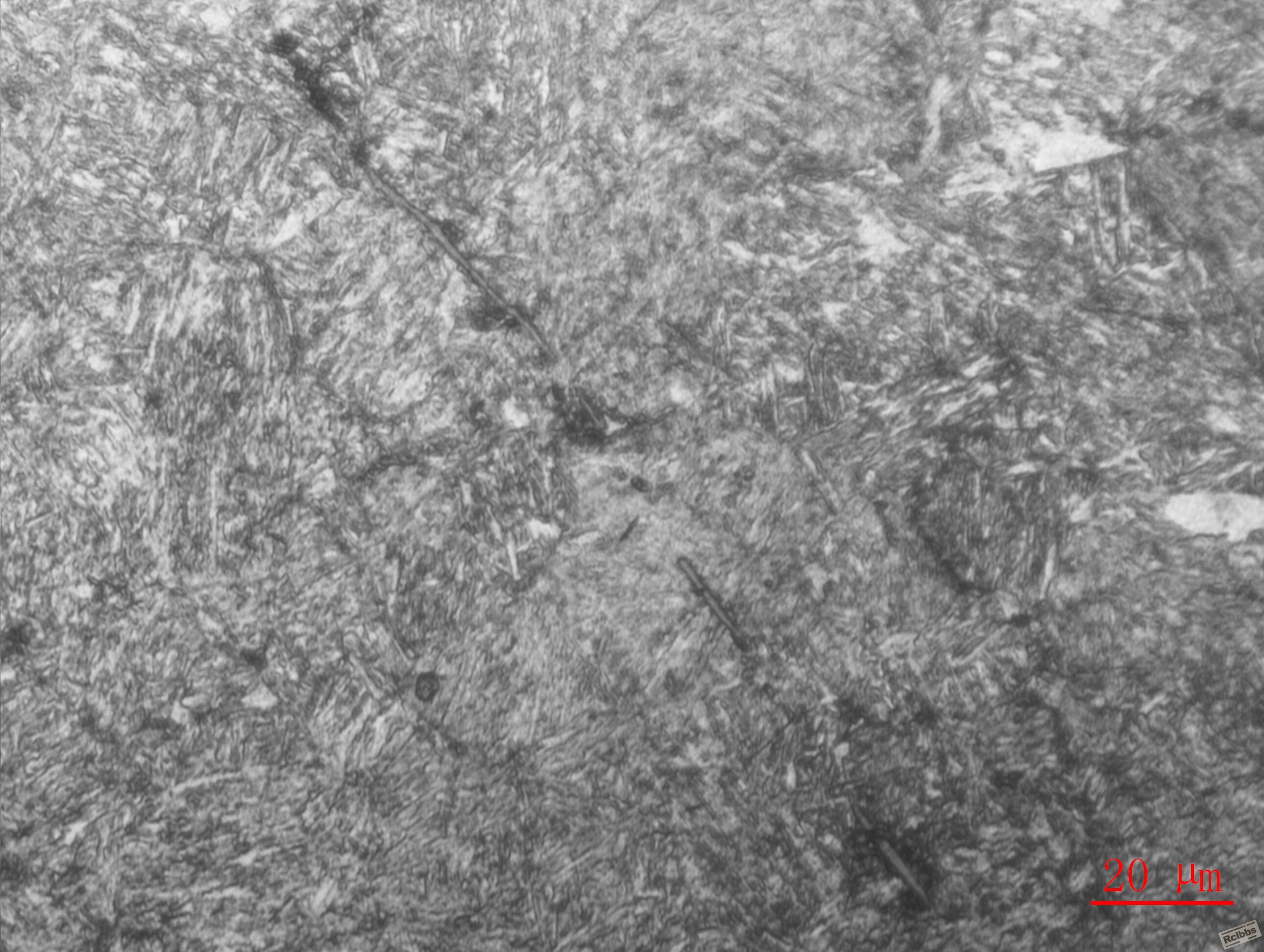

 楼主| 发表于 2013-10-29 22:13:05 | 显示全部楼层
这是金相照片,这里面的夹杂物应该是硫化物夹杂吧?请专家确认

LZ最好是做下裂纹500倍下的金相照片,未腐蚀的低倍金相看出的信息不多!
通过LZ的描述,个人认为有两点:1.原材料夹杂,2.过热。
发表于 2013-10-30 08:34:30 | 显示全部楼层
这些是硫化物夹杂,但是500倍下夹杂也不算很大,应该在100倍,未腐蚀的情况下再看下夹杂
