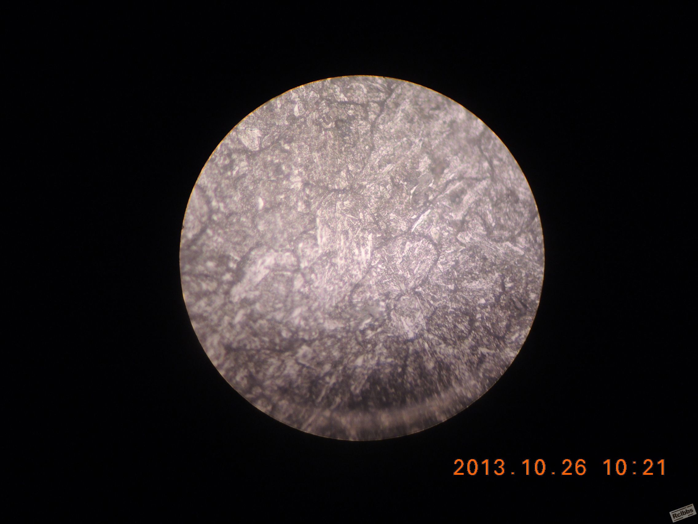

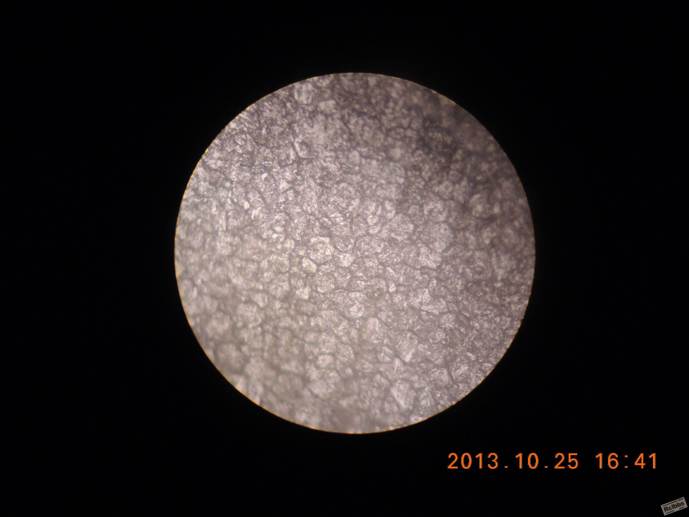

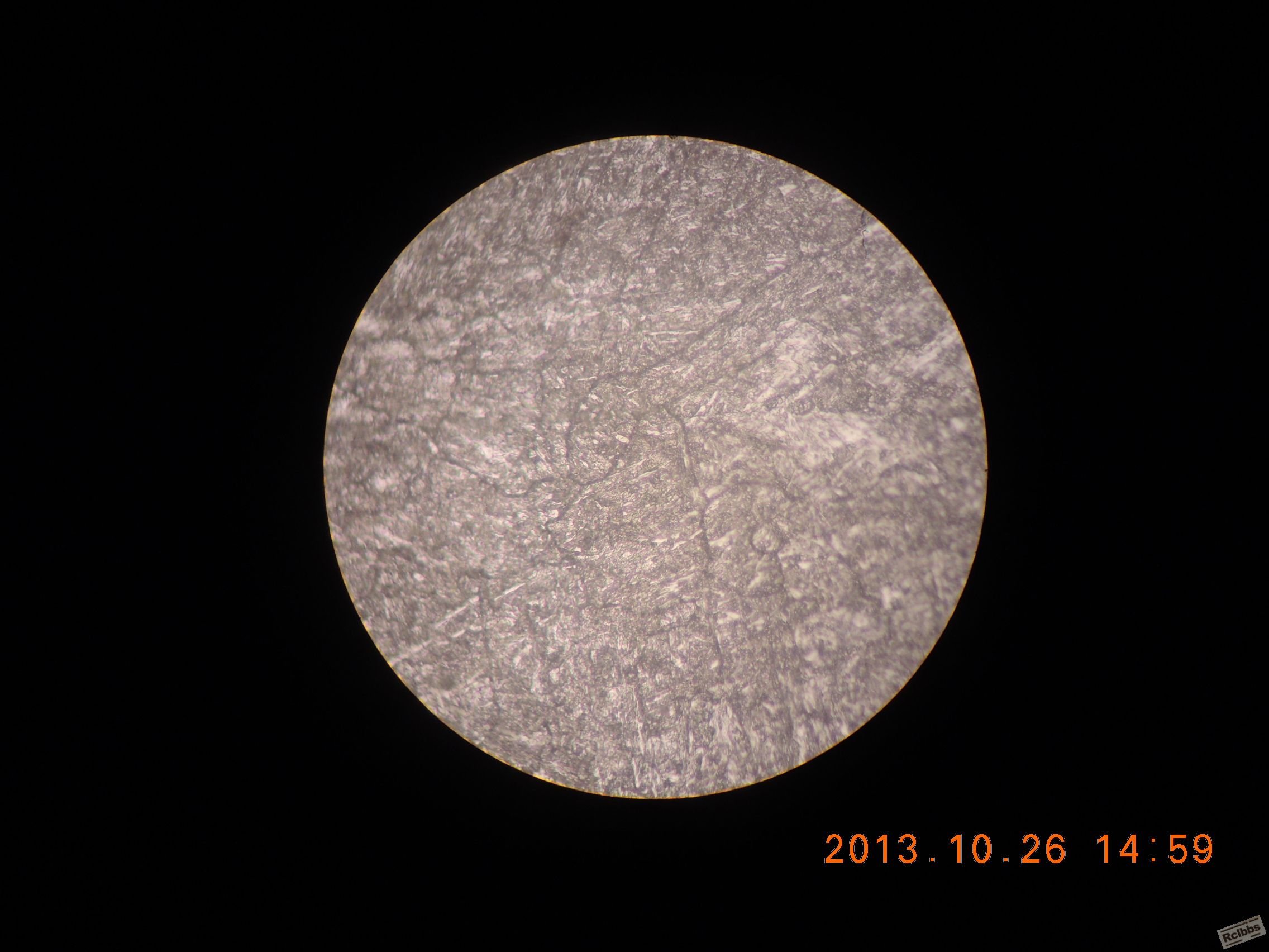

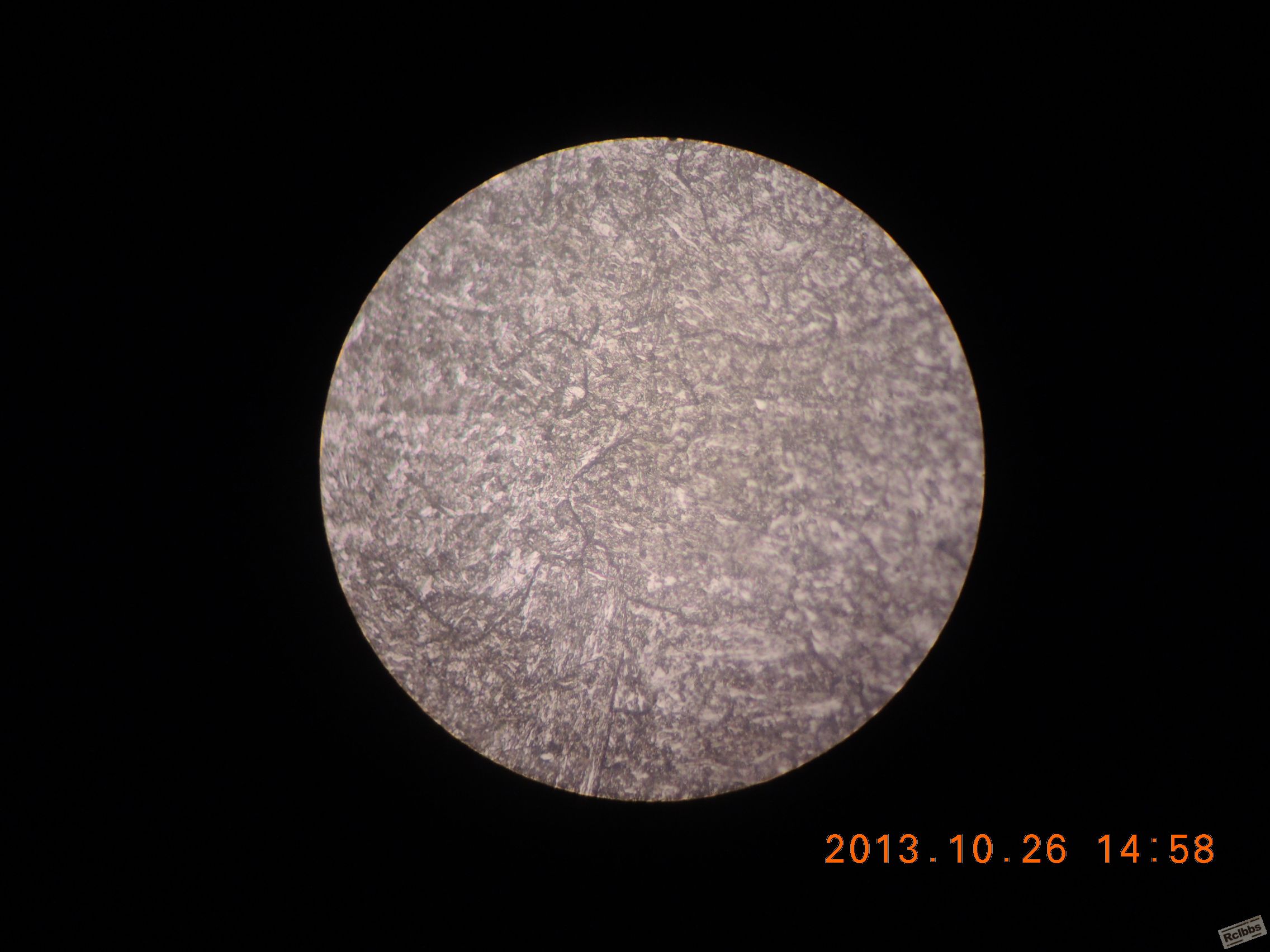

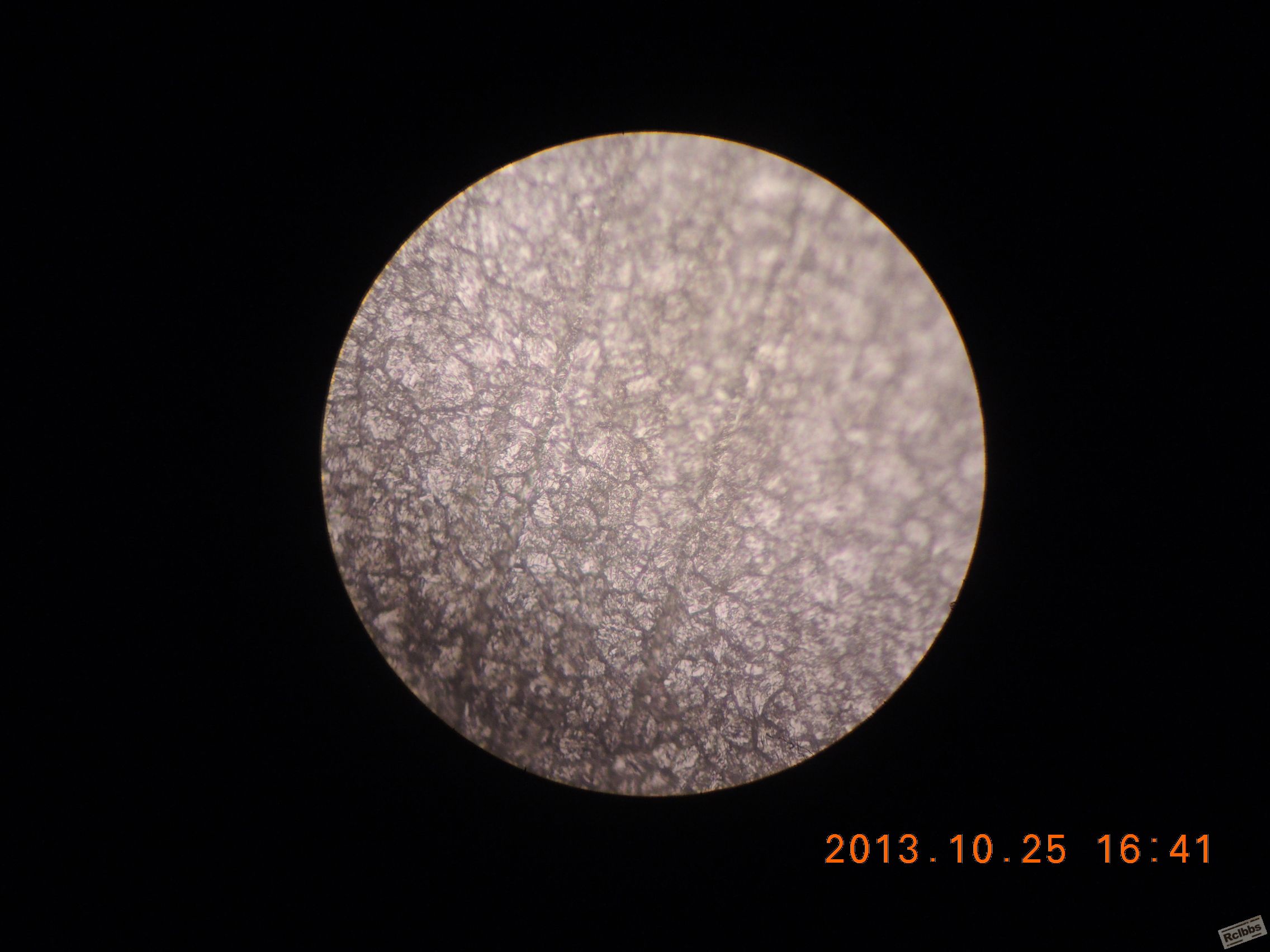

求各位大师帮忙看看 管道焊缝P91 热处理后 组织中的黑线为何物 有没有影响 头痛几天了 希望大家赐教!

晶界-----------------------------------

黑色晶界是不是网状铁素体?新手求真解,火电主蒸汽管道 出现这情况严重不?会不会演变成裂纹

未见网状铁素体。
组织是回火马氏体,晶界是客现存在,我认为很正常。

前面两张都成网格了 也没问题么?

  是黑色晶界,多半因为不适宜的加热、冷却过程而使磷、砷等杂质元素在晶界偏聚所致,对性能会有不利影响。供参考。

晶界。大倍数下再观察看。实际估计要以力学性能为主,以组织分析为辅。

机械性能没问题就可以用

不清楚照片放大倍数,如果晶界尺寸太大了,对性能不利。

腐蚀深了,就是晶界---------------------------
