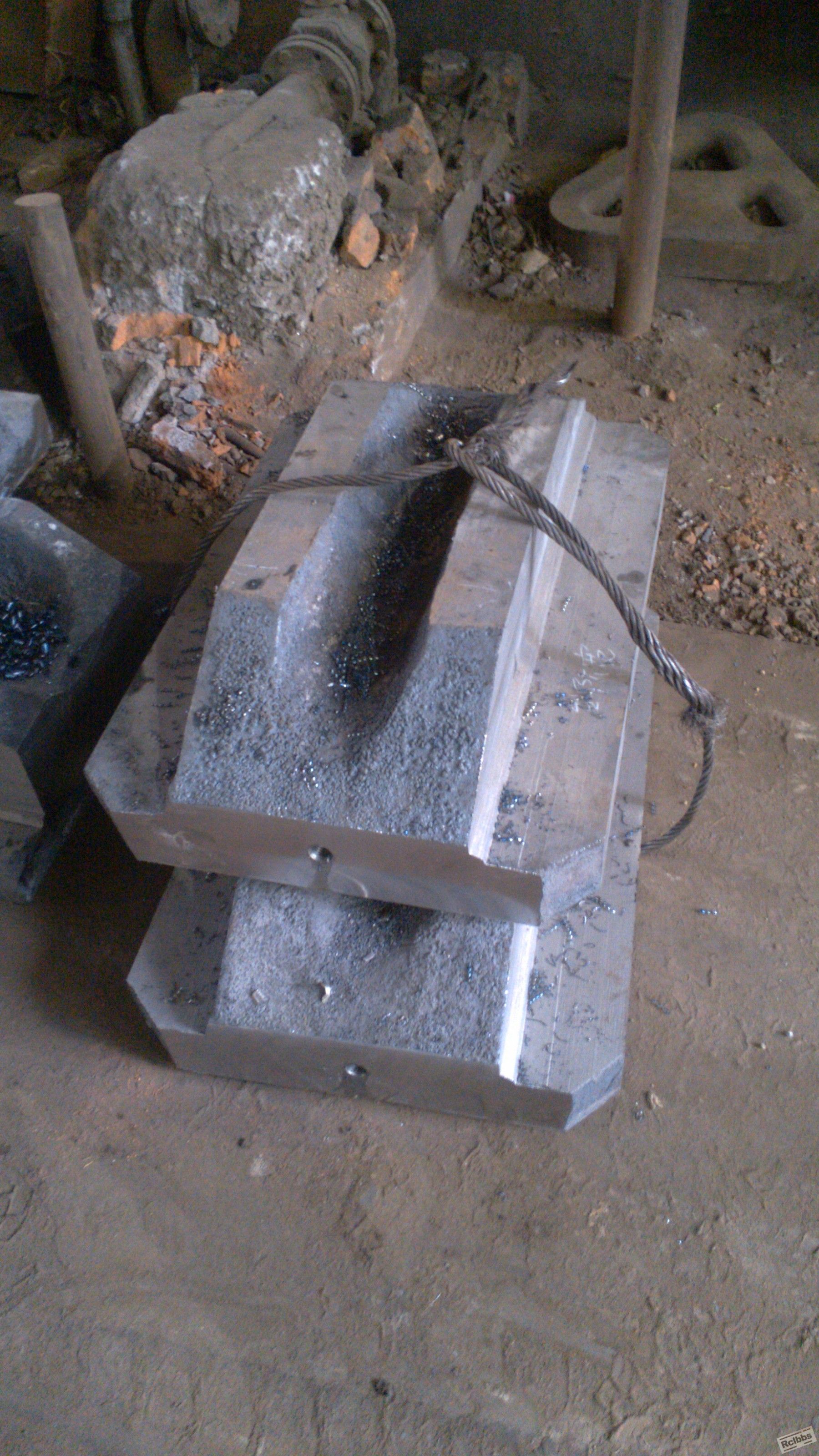

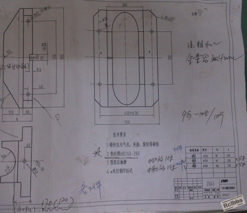

以上是铸钢45件的尺寸,厚度是130mm,高800mm,宽550mm,调质要求是HB260-280,我把淬火定850度,145分钟;回火工艺怎么定啊?求教,另外这个铸件竖直入水淬火到多少度出水呢

 楼主| 发表于 2013-11-1 08:37:36 | 显示全部楼层
 楼主| 发表于 2013-11-1 08:39:05 | 显示全部楼层
热处理建行 发表于 2013-10-30 22:06
根据淬火硬度来确定回火温度,估计600度左右吧。铸件冷却到40、50度就可以出水
600度??是不是太高啦?我最后定500度。790退火2小时,200度出炉冷-850淬火-500度回火。希望高手指点。
