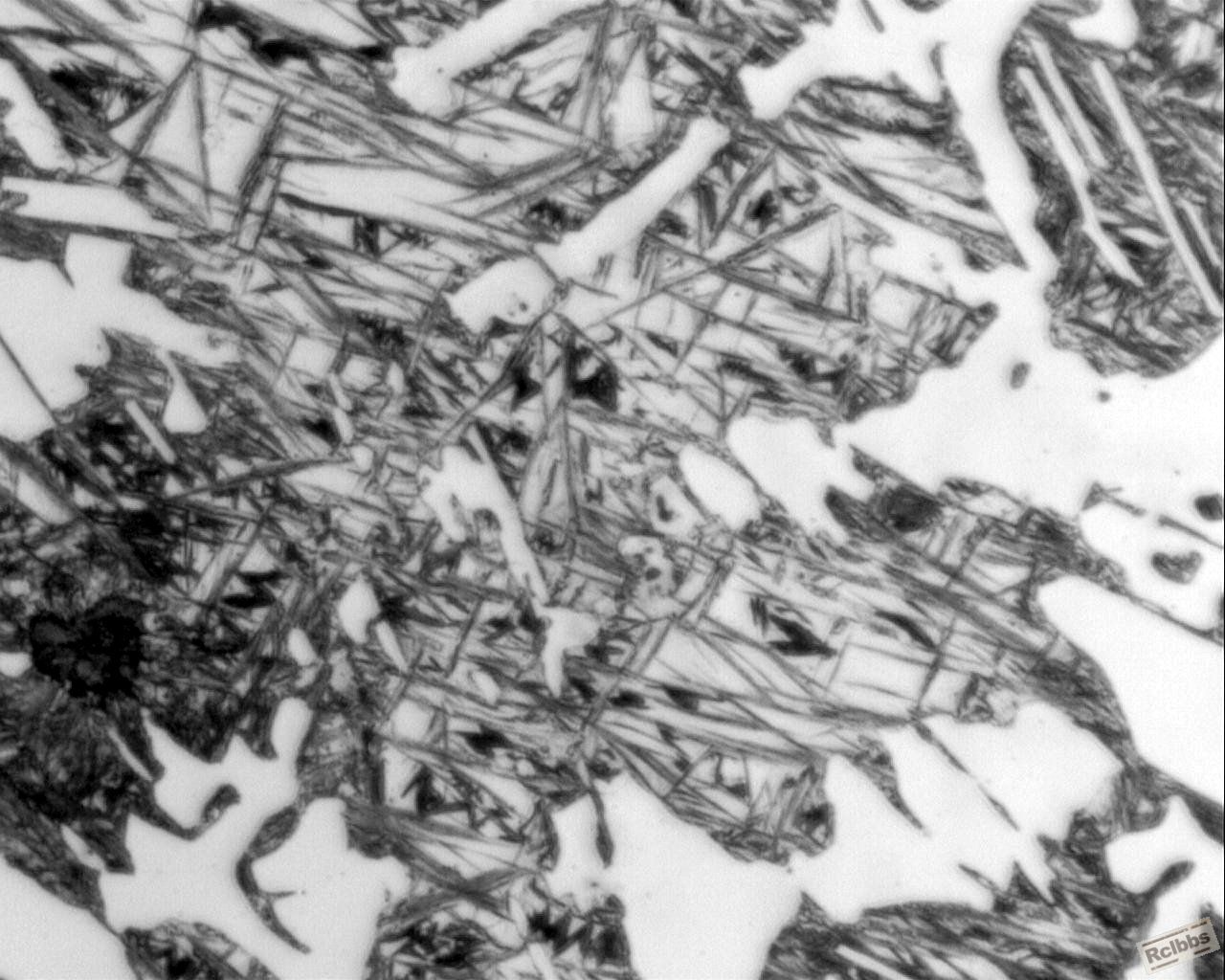

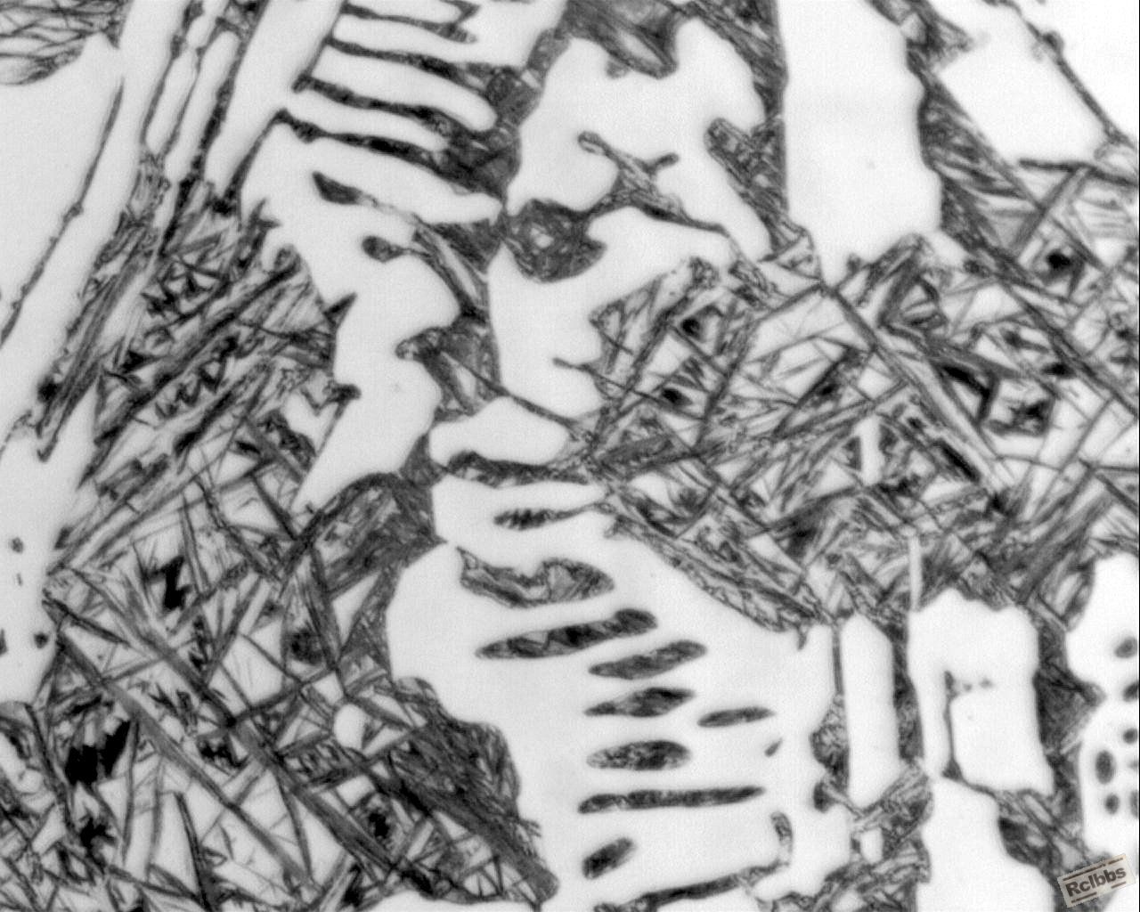

发表下这两张图的基体是什么,注:铸铁

发表于 2013-10-31 13:36:46 | 显示全部楼层
马氏体+碳化物。。。。。。。。。。。。

发表于 2013-10-31 14:01:40 | 显示全部楼层
图片放大倍数是多少,第二张马氏体莱氏体残余奥氏体

发表于 2013-10-31 16:01:25 | 显示全部楼层
马氏体  莱氏体  残余奥氏体
发表于 2013-11-1 09:37:31 | 显示全部楼层
这么尖,我第一反应下贝,真不大像马氏体

发表于 2013-11-1 11:48:17 | 显示全部楼层
  基体应该是奥氏体吧

发表于 2013-11-1 14:19:54 | 显示全部楼层
很像等温淬火球铁中的组织,只不过你这里多了许多碳化物,球状石墨却不明显。所以倾向是针状铁素体(类似贝氏体)加奥氏体加碳化物
发表于 2013-11-2 09:40:45 | 显示全部楼层
ccfx99 发表于 2013-11-1 14:19
很像等温淬火球铁中的组织,只不过你这里多了许多碳化物,球状石墨却不明显。所以倾向是针状铁素体(类似贝 ...
打一下硬度看看在什么范围啊
发表于 2013-11-2 17:01:14 | 显示全部楼层
共晶碳化物+下贝氏体,
发表于 2013-11-3 07:11:29 | 显示全部楼层
哪位前辈能告诉我 大块白色的地方是残奥吗
发表于 2013-11-3 21:59:01 | 显示全部楼层
不是残奥,是莱氏体。

发表于 2013-11-4 15:13:14 | 显示全部楼层
马氏体加莱氏体共晶加残奥

 楼主| 发表于 2013-11-4 17:47:42 | 显示全部楼层
感谢以上朋友回复,这张图主要的分歧还是在基体到底是马氏体还是下贝?请有经验的高工详细阐明。
发表于 2013-11-5 08:00:52 | 显示全部楼层
这个建议用电镜看一下吧,光镜这个倍数很难分辨了

发表于 2013-11-5 08:18:58 | 显示全部楼层
感觉第二张很明显残奥+莱氏体+马氏体,第一张愿闻其详!
签到天数: 79 天
发表于 2013-11-5 08:59:10 | 显示全部楼层
在光学显微镜下,从组织的形态和分布看下贝氏体与高碳钢的回火马氏体非常相似,都呈暗黑色针状,各个针状物之间都有一定的交角。不易分辨。如在电镜下看,下贝氏体的碳化物只分布在一个方向上,回马氏体碳化物分布在两个方向上。
除结合工艺外,还有一个简易鉴别法:
淬火状态下马氏体呈浅色背景,上面分布着深色的板条,背景变深,上贝氏体的衬度明显深于马氏体,上贝氏体受蚀较均,常用“轻”浸蚀法区分:用4%硝酸酒精浸蚀后2-3秒后立即用水冲冼,出现的黑色短细针即为下贝氏体。
从上图的右下角还是能看到石墨存在的,亦或楼主该意选了一个典型视场。从此图给我的第一印象,针状组织极似下贝。
发表于 2013-11-5 11:17:25 | 显示全部楼层
共晶碳化物+马氏体+残留奥氏体,是高鉻铸铁组织。
发表于 2013-11-5 11:54:40 | 显示全部楼层
图一:针状为贝氏体,白色为碳化物,黑色可能是珠光体
图二:针状为贝氏体,白色区为莱氏体,黑色可能是珠光体

 楼主| 发表于 2013-11-5 12:48:27 | 显示全部楼层
fcjyiong 发表于 2013-11-5 08:59
在光学显微镜下,从组织的形态和分布看下贝氏体与高碳钢的回火马氏体非常相似,都呈暗黑色针状,各个针状 ...
感谢高工回复,个人也觉也是下贝,只是从显微镜上,对这两种组织没有一个很严格的区分点,解释起来有种似真似非的感觉。
