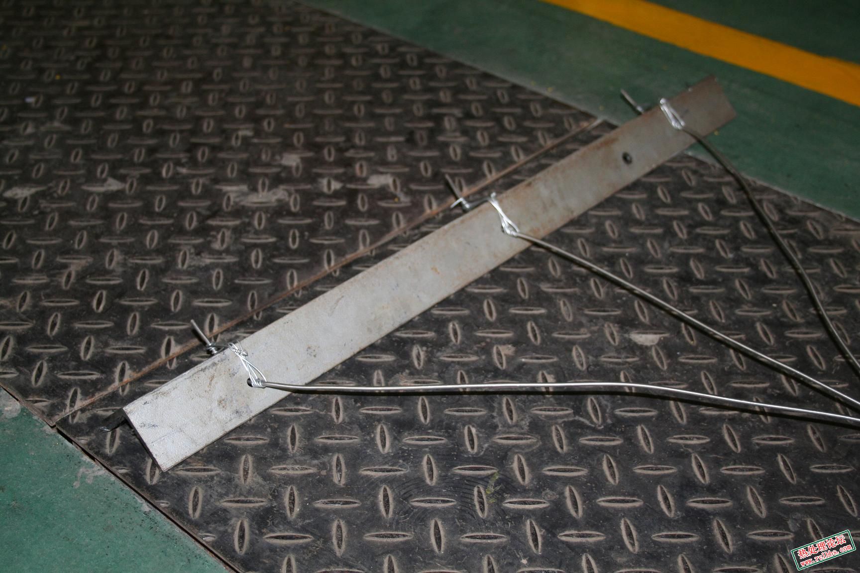

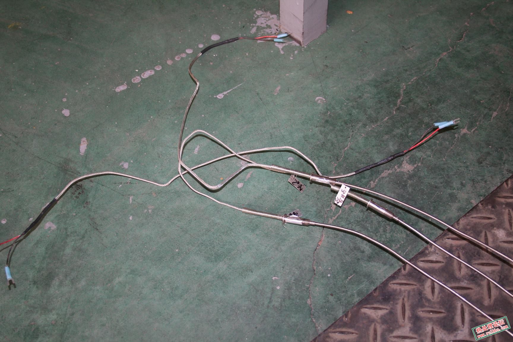

像钢丝一样的热电偶一般全名叫什么啊?是叫线型热电偶吗?
像这样的热电偶还需要进行补偿么?谢谢了

热电偶测温端
热电偶测温端
热电偶接线端
热电偶接线端

是不是叫铠装热电偶啊,

凯装柔性热电偶,常用来检测炉温均匀性。

发表于 2008-3-6 16:11:58 | 显示全部楼层
同意慕版
专家就是专家,就是叫凯装柔性热电偶,常用来检测炉温均匀性。

知道叫什么了,但没回答我第二个问题啊,还需要补偿吗???

好像您也没有进行补偿,是不需要补偿的么???

这种热电偶的精度等级应该比我们车间现场使用的热电偶高一级,至于需不需要补偿,要看测温时热电偶冷端与电子电位差计连接处温度是否一至,若温度一至直接用铜导线就行了,若不一至需要用补偿导线将冷端引至电子电位差计处.

1 测温用的铠装柔性热点偶一般都是廉价的,偶丝极细,使用寿命很短。
2 常用测温系统的补偿问题主要取决于所用的电子电位差计类型。例如:用UJ33D就需要补偿环境温度;用多功能或多回路巡检仪一般就不需要人工补偿,仪器本身自动补偿了。还有一种就是仪器本身带有一个探头,自动测量环境温度补偿。
3 检定热电偶是时需要采用“冰点”补偿的。
sdust + 5 感谢支持!
发表于 2008-3-7 20:53:28 | 显示全部楼层
热电偶测出的电热是冷端、热端温度差所产生的热电热,冷端规定为0℃。事实上很多时候冷端都不是0℃,所以需要进行冷端补偿。当然若系统自带冷端补偿就不需要了。

就是铠装热电偶啊。现在的N型的标准热电偶,最细的有0.5mm的。

看照片好像是做网带炉均温性测试的热电偶,应该是K型

是铠装热电偶,是K型的,我们就就是用的这个,测温度均匀性

凯装柔性热电偶,用来检测炉温均匀性,K型的

它本身就是热点偶.只是形状不一样.不需要补偿.
