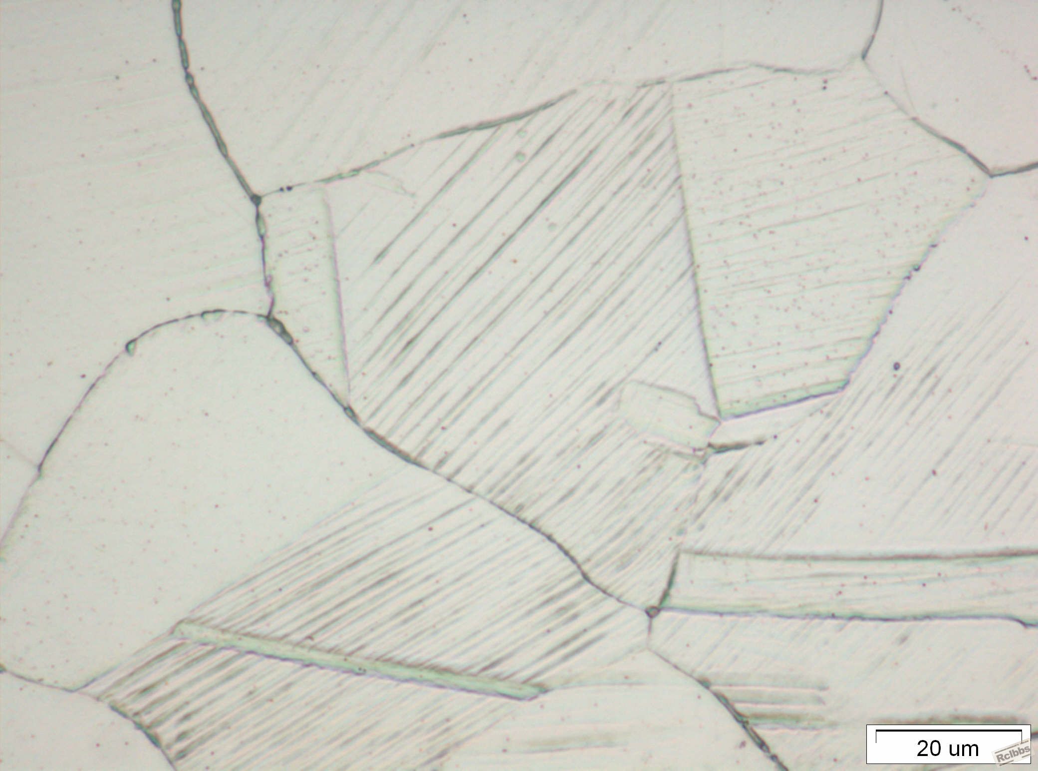

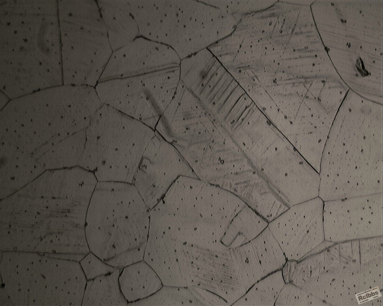

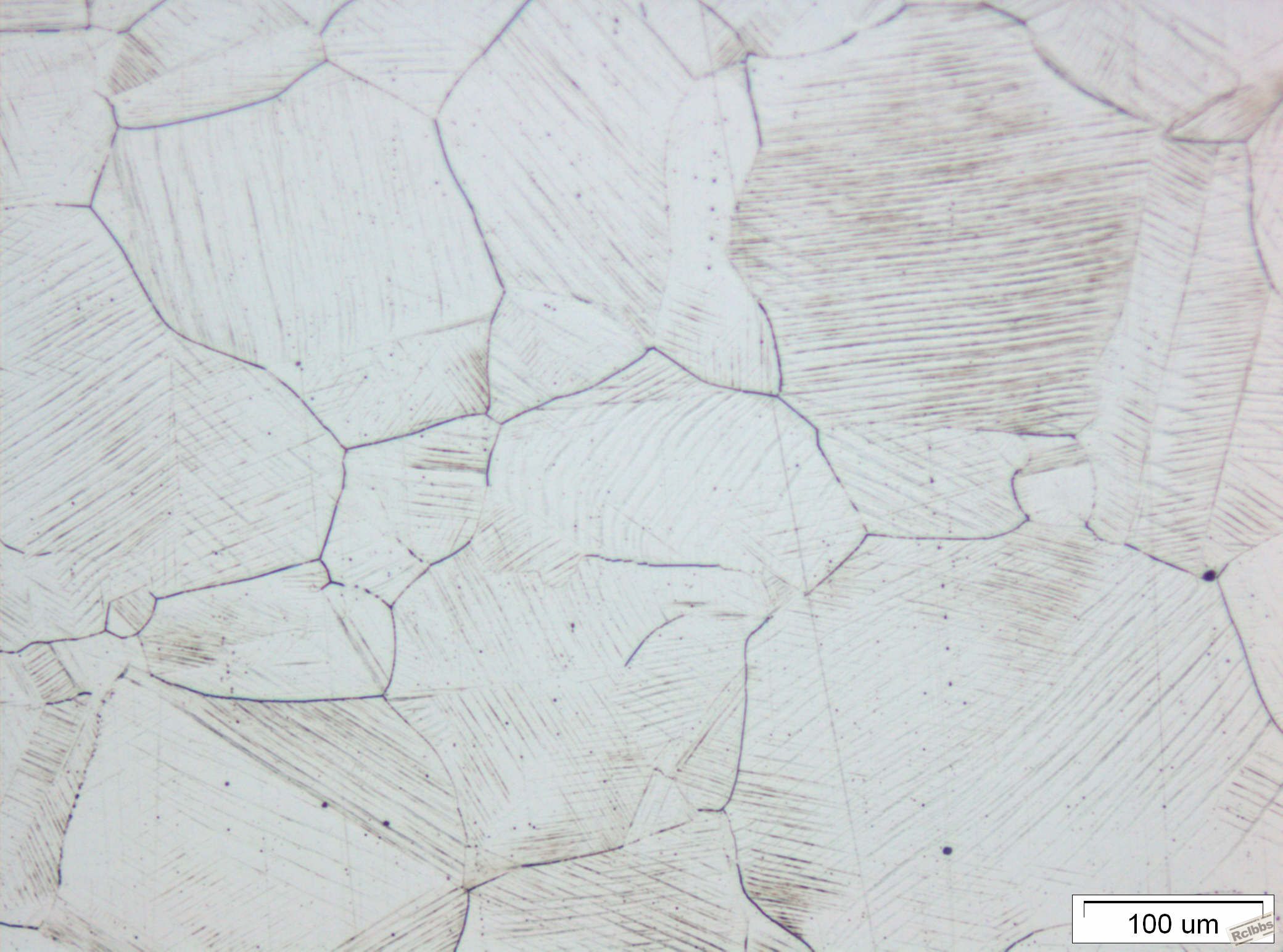

材料类似于CrNi18-12 奥氏体不锈钢  是锻件  晶粒度检测发现每个晶粒里面有平行的线  不同晶粒里面的线不平行 因此不是划痕 请问是否是滑移线 滑移线又是如何产生的呢
100倍
100倍
100倍
500倍
500倍
500倍

这种滑移线是冷变形造成的。奥氏体不锈钢之所以韧性好是和其FCC晶体众多的滑移系统分不开的。和腐蚀剂没关系。
如果你的锻件是固溶处理的,晶粒内不应该有滑移线,而是固溶栾晶。估计是固溶后在取样过程中造成冷变形。比如样品被别的钢料冲撞过,抛光面起点是锯的而不是水砂轮切的,在切割机夹得太紧了(小样,薄样)。如果你不信,找个固溶状态的奥氏体样品,用锤子用力打击,或是做个布氏硬度(3000kgf)压痕,再用切割机在冷变形出切个刨面,抛光腐蚀后,你应该可以看到冷变形区周围才有这些滑移线。

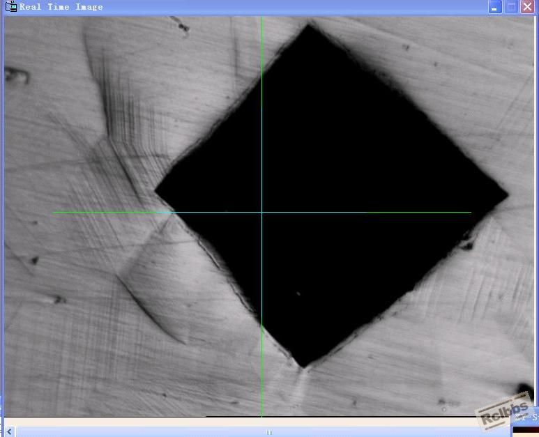

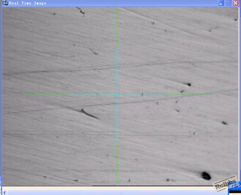

磨样过程实际上是一个切削过程,相信即使你用再大的力去按住式样磨抛也不会造成滑移产生变形
我有个304材料测试HV3,硬度前后对比的一张图片,你可以对比看一下一目了然。在测硬度前表面是光滑平整的,测试完硬度后在压痕的周围产生了滑移
图片请等待明天上传
测试硬度前
测试硬度前
