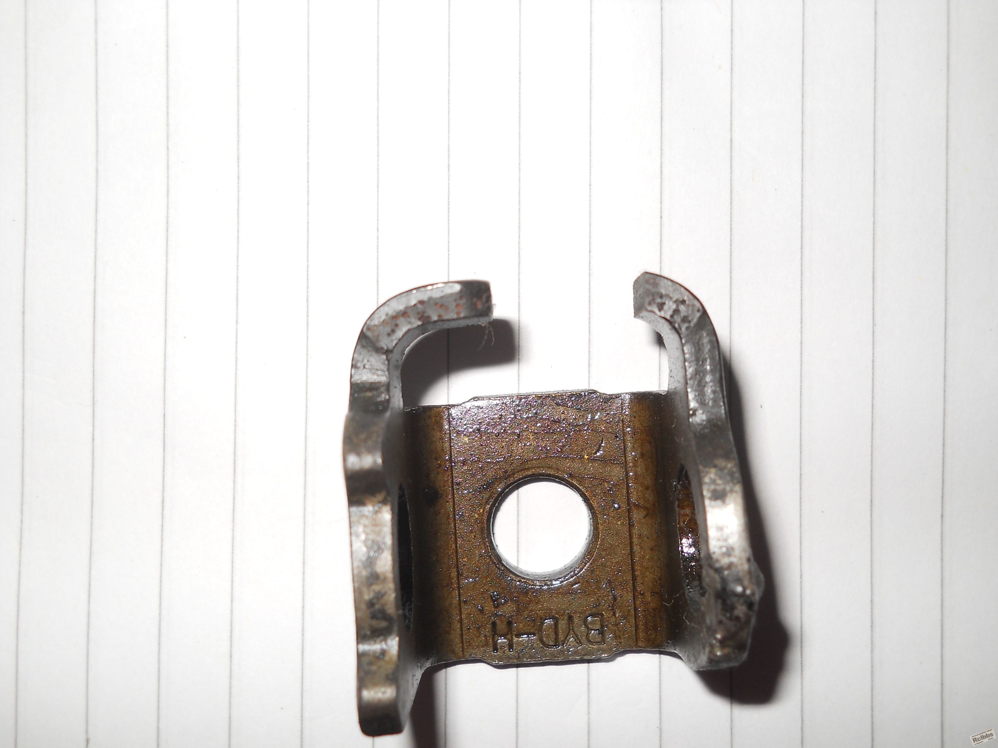

此工件原来采用35钢高频淬水,一直没有出现过问题,现在厂家改为Q235渗碳(渗层0.5mm)+高频,现在的问题是高频区冲压表面出现凹坑,直径深度在0.5mm左右。检查高频区组织未发现异常,请问一下各位老师,凹坑是什么原因形成的?
如图所示,再另外的地方高频至熔化,熔化区及附近过渡区均未出现凹坑

我认为可能跟腐蚀有关

高频区”冲压“表面出现凹坑,直径深度在0.5mm左右
不太清楚“冲压”是个什么概念,你那客户换材料估计是考虑价格和冲压工艺性的问题吧;
能否先确认下工艺:渗碳缓冷+两侧耳朵部分高频加热淬水?生产为单件加热淬火
图片上看不太清楚,个人觉得是不是感应器距离控制不好放电所致
