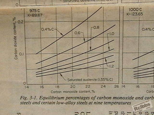

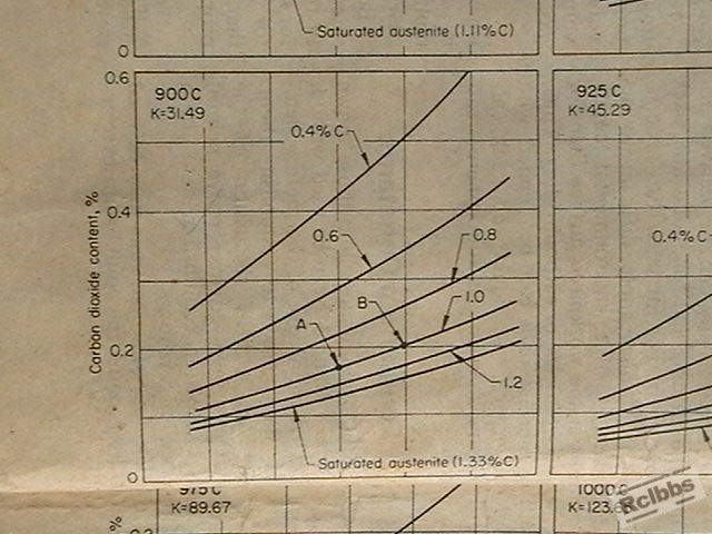

发表于 2013-11-4 11:19:01 | 显示全部楼层
3# 周版主的回答是对的。
因为1#只提到渗碳温度的改变,会引起有两个数据即渗碳反应的平衡常数与饱和奥氏体含碳量跟随改变。
例如:渗碳反应
             Fe + 2CO  ↔  Fe (C)  + CO2                ﹙1﹚
   900℃  平衡常数 K = 31.49 ; 饱和奥氏体含碳量  1.33 %C
   950℃  平衡常数 K = 64.17 ; 饱和奥氏体含碳量  1.47 %C
这里可以看到:平衡常数的变化较大, 饱和奥氏体含碳量的变化较小,
理论计算碳势与 饱和奥氏体含碳量成正比,与平衡常数成反比,
所以 周版主的回答是对的。
从以下两个图可以说明,当炉气成分不改变(即碳势控制不变)时,低碳钢与低碳合金钢的碳势变化。
