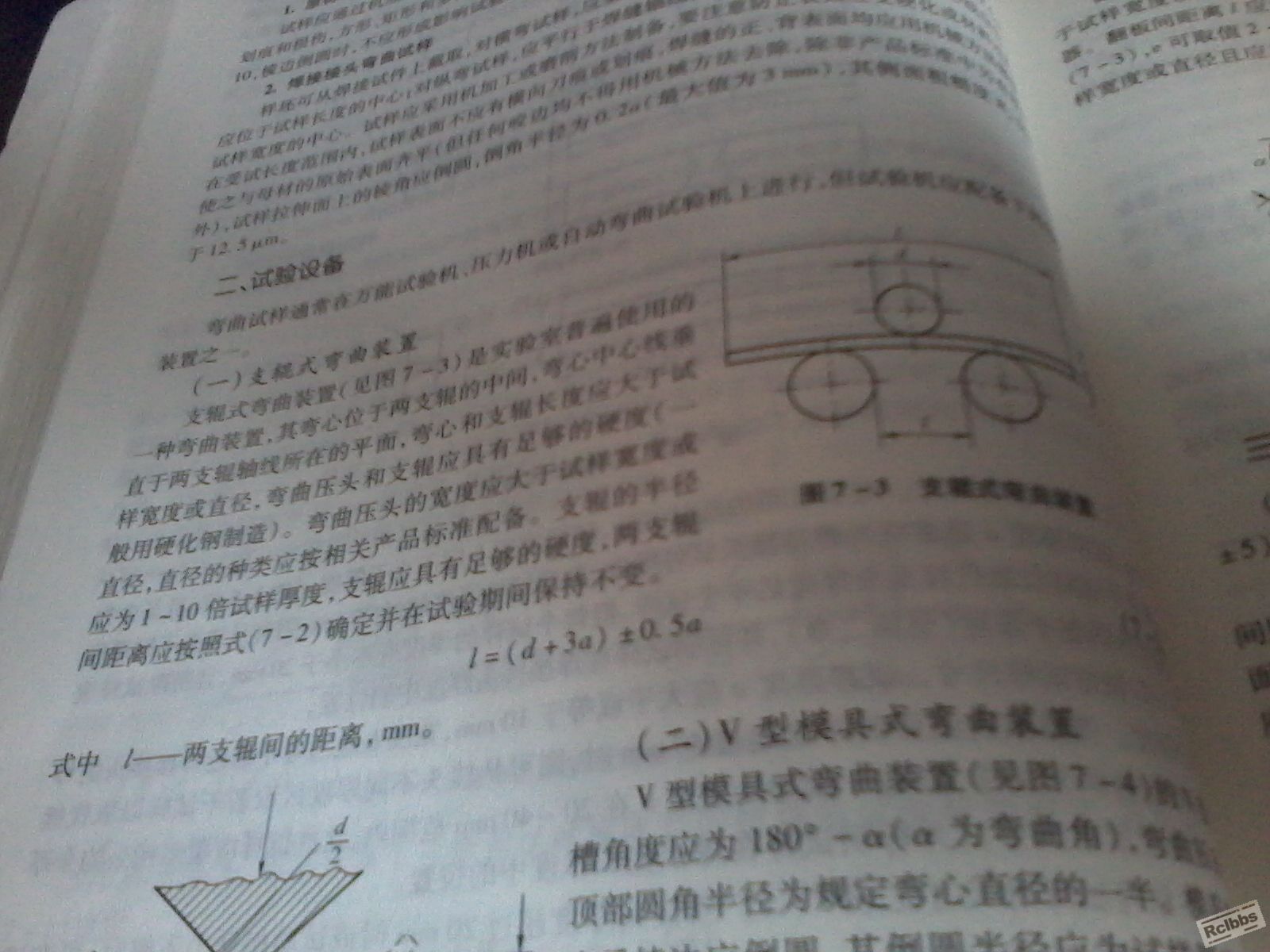

发表于 2013-11-5 11:54:56 | 显示全部楼层
截图
截图
我是在力学性能试验一书上查来的

 楼主| 发表于 2013-11-6 20:55:45 | 显示全部楼层
fengzhonghenji 发表于 2013-11-5 11:54
我是在力学性能试验一书上查来的
多谢,这个靠谱,哈哈
签到天数: 30 天
发表于 2013-11-7 10:56:48 | 显示全部楼层
街角风铃 发表于 2013-11-6 20:55
多谢,这个靠谱,哈哈
就是手机像素不高,凑合看吧
