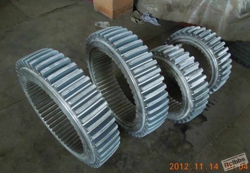

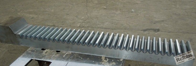

齿轮淬火
齿轮淬火

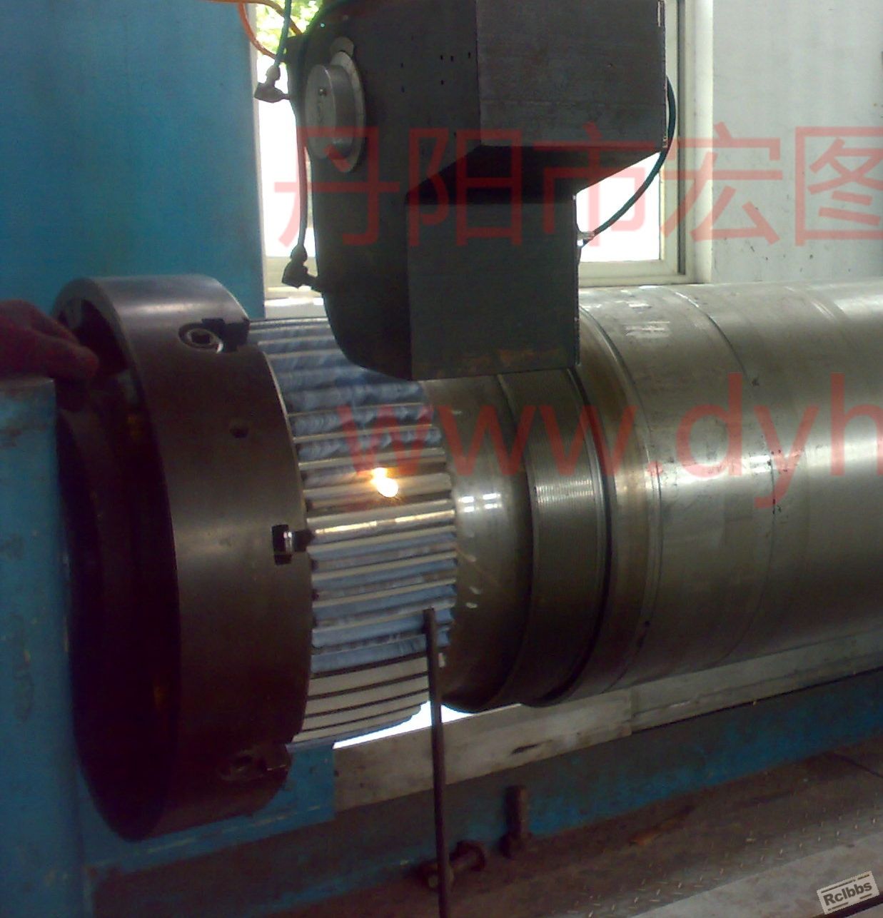

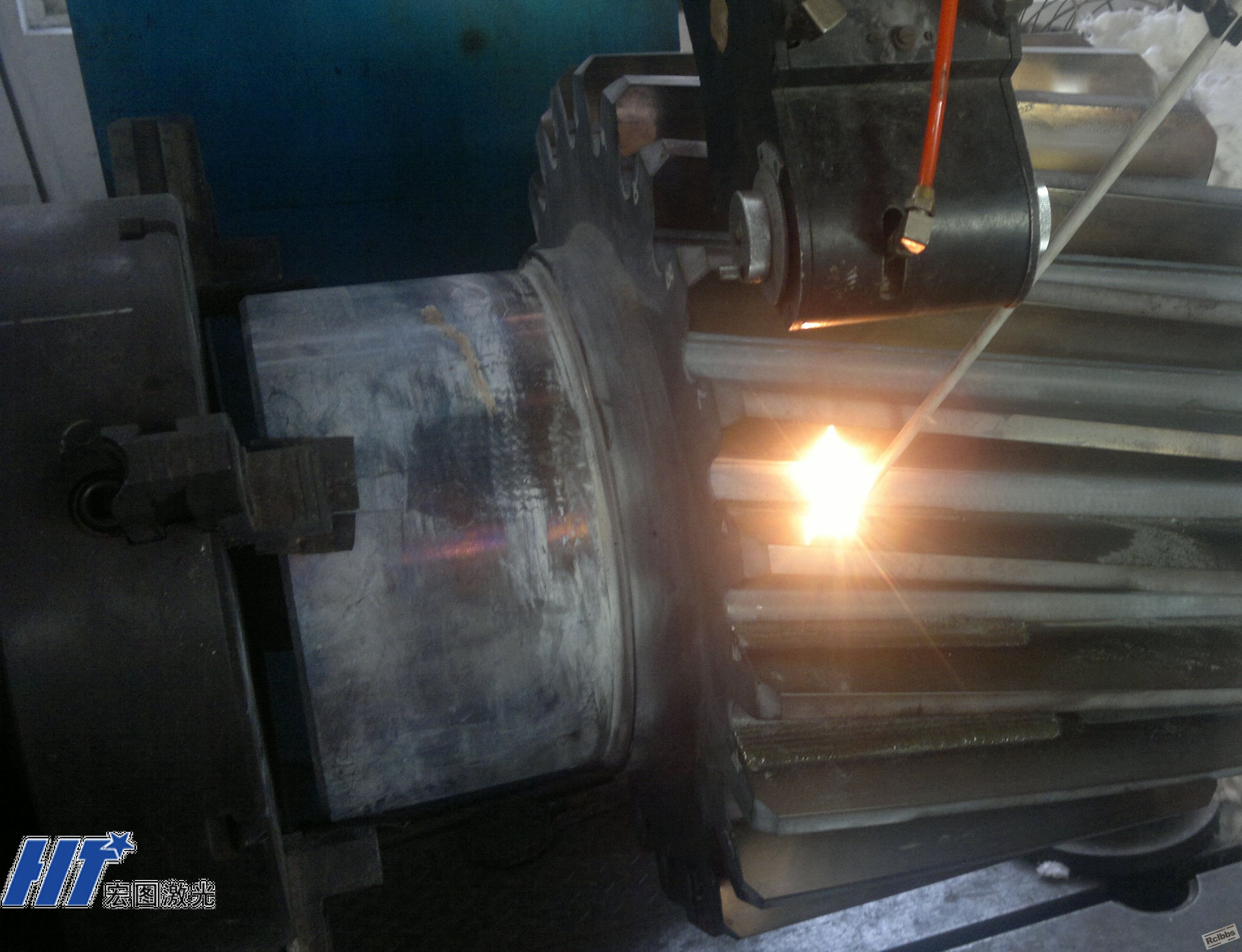

齿轮修复
齿轮修复
激光表面处理技术现在已经应用在很多领域,齿轮的表面热处理和修复技术也已经很成熟了。齿轮齿面激光淬火的变形小,可以做为最后一道工序处理,不需要再做加工。齿面磨损、误加工、裂纹等都可以用激光修复处理,不受本体调质或淬火硬度限制。

上两张图你可以看看 齿轮淬火后的效果 专业激光处理 详细资料可以私密我
