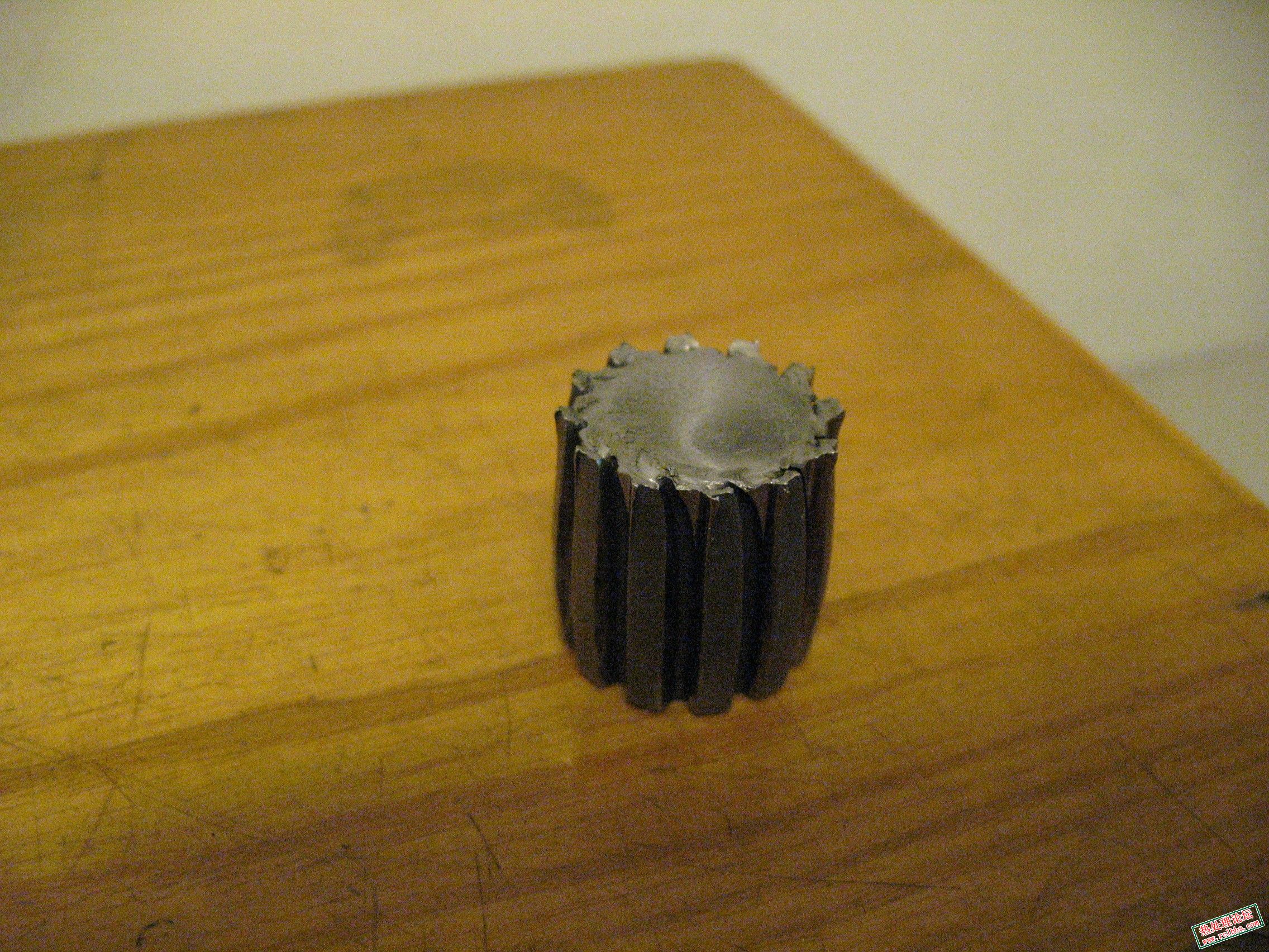

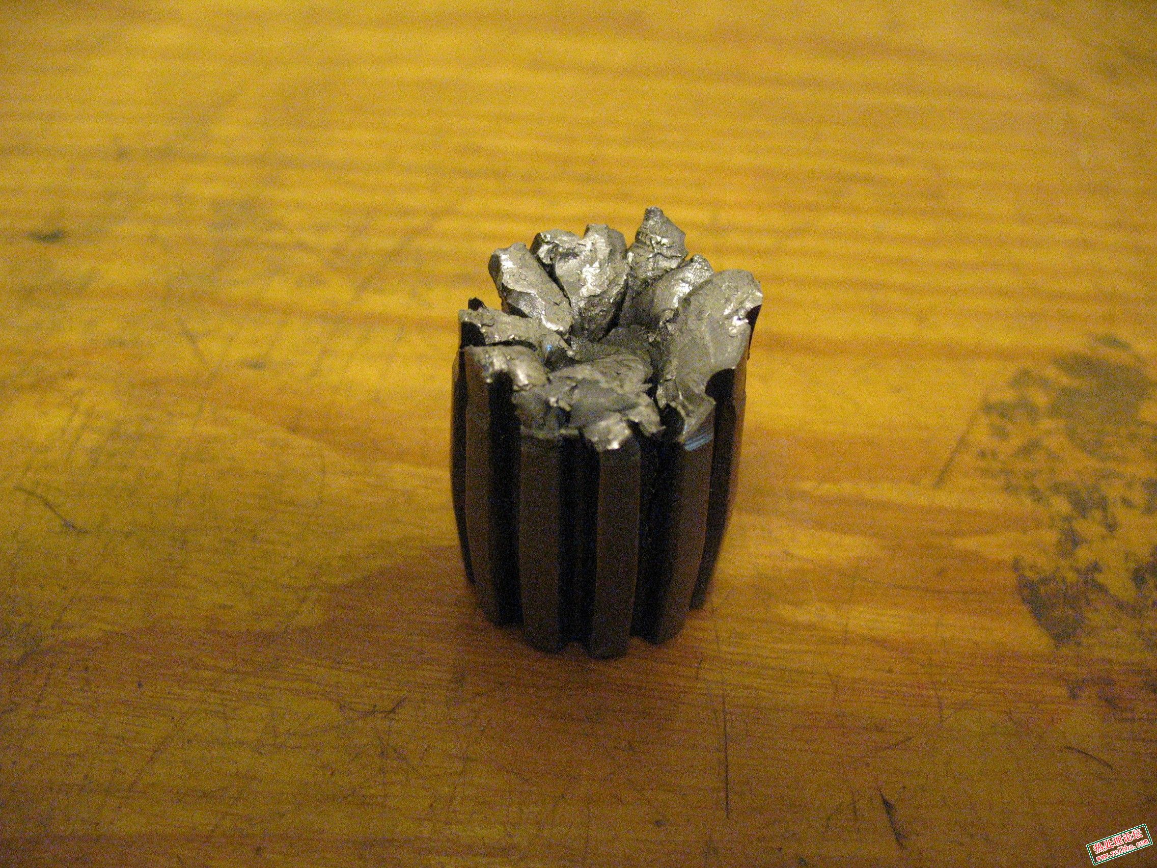

大家好!最近遇到一件比较棘手的问题:某种工程机械产品(钻孔机)的连轴器在使用中花键部分出现断裂,有两种不同形式的断口(请参阅下图)。
由于客户急需我方进行答复,请各位专家朋友帮忙分析一下分别是什么原因造成这两种失效,怎样预防、补救?

附件一所示应该为塑变断口,其原因为作用在联轴器上的弯曲应力超过其材质的屈服极限,使之产生塑性变形,最后折断。。。影响因素有联轴器的心部强度太低,或有效硬化层过浅所致,或断裂部位存在严重的应力集中,或使用时载荷过大。。个人观点。

图1连轴器失效后,齿底多处出现裂纹,有的贯穿整个截面,硬度合格;
图2断口与轴向近似平行,齐茬断口,硬度在HRC20左右,不合格。
不知这种情况是否与原材料缺陷有关?

第一图,可能为裂纹萌生,扩展,脆断等几个阶阶段,应属韧性断裂.如寿命长,可定为正常失效,原因要查裂纹源点.可能因为裂纹源为材料缺陷/热处理缺陷所造成.
第二图,可能为应力集中所占的成份较大.另其强度不足,是以沿键内角应力最大处产生开裂继而断裂.
强度不足是其因之一.齐茬处应为联轴处两齿轮端面相接之处.

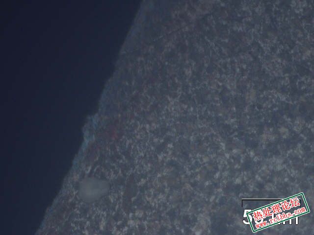

图1失效连轴器组织为M+少量AR+微量碳化物,表层黑色组织在0.02mm左右;

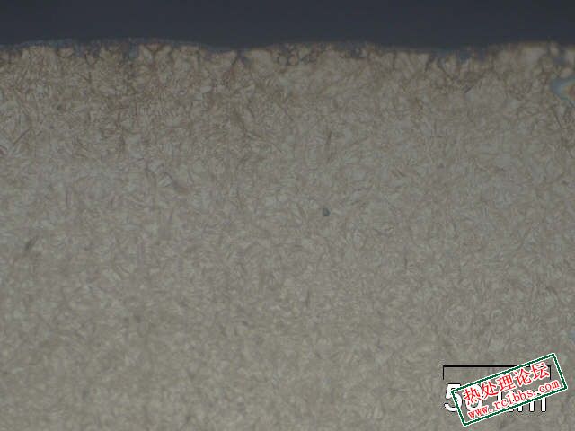

图2失效连轴器明显未淬上火,导致硬度偏低,强度下降,请见附图。
但使我难以理解的是:同一个零件,为什么热处理后会有这么大的差异?

主要元因是齿部和轴部连接处淬火不足.硬度差距太大.特别是轴部硬度太低.一硬一软.导致垃裂! 淬火时应保证轴部达到合格硬度即可:lol

1 第一幅图是典型的扭转多源疲劳断口,断裂学上叫做星形断口。
2 第二幅图是过载扭转断口,过载是相对于材料强度不够而言。
3 预防措施不同,第一幅图要确认断口附近应力集中情况、连接同心度等.......。第二幅图提高强度,也即提高渗层深度和心部硬度(注意配合)。
