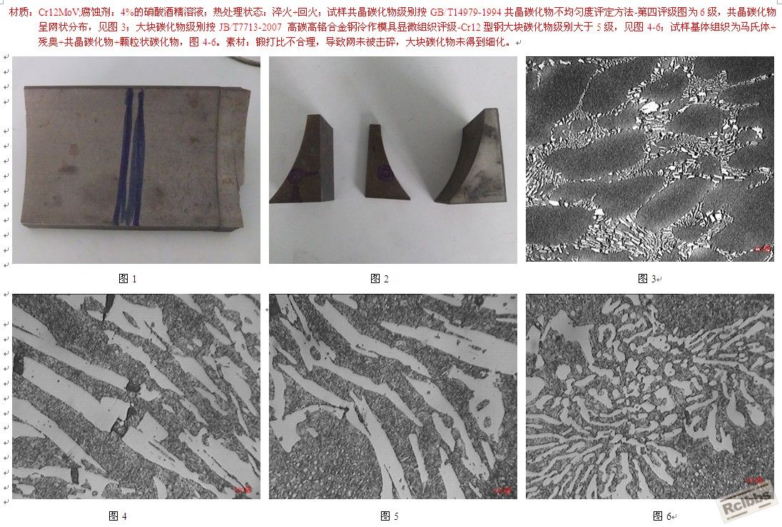

客户拿来检验的,Cr12MoV锻材!材料有明显的缺陷。看看标准,共晶碳化物级别如果按照钢材出厂产品的规格的国家标注人家的材料好像没问题(钢材直径或边长大于120MM的,共晶碳化物级别6级算合格),但如果按照我们模具行业的标准又说不过去(一般应小于或等于3级)。人家的大规格合格如果做模具,变成了小规格就不合格了?还有对于热处理来说也没说哪个级别的就是合格的?所以觉得这个标准的运用应该是灵活的,是变动的!出厂产品合格的国家标准,并不能证明在模具制造中钢材就是合乎标注的!请大家多提看法!!
锻材
锻材

莱氏体模具钢的共晶碳化物不均匀度  按GB/T14979标准第四级别图评定   一般模坯碳化物网应≤2级
  淬火组织按ZBJ36003行业标准惊醒, 规定一次硬化马氏体针≤2级,晶粒度10-12,二次硬化马氏体针≤3及,晶粒度8-9级
发表于 2013-11-5 14:17:15 | 显示全部楼层
这个你们自己公司可以立一个标准自己用。国标里面是考虑到钢材的冶炼问题的,板厚越厚越难锻打,自然碳化物就比较粗大一些。模具钢应选择的尺寸不一样,使用不一样厚度的钢材,自然标准不一样。
建议客户避免此类问题,可选用其它类型的材料代替,当然,费用会高一些。
