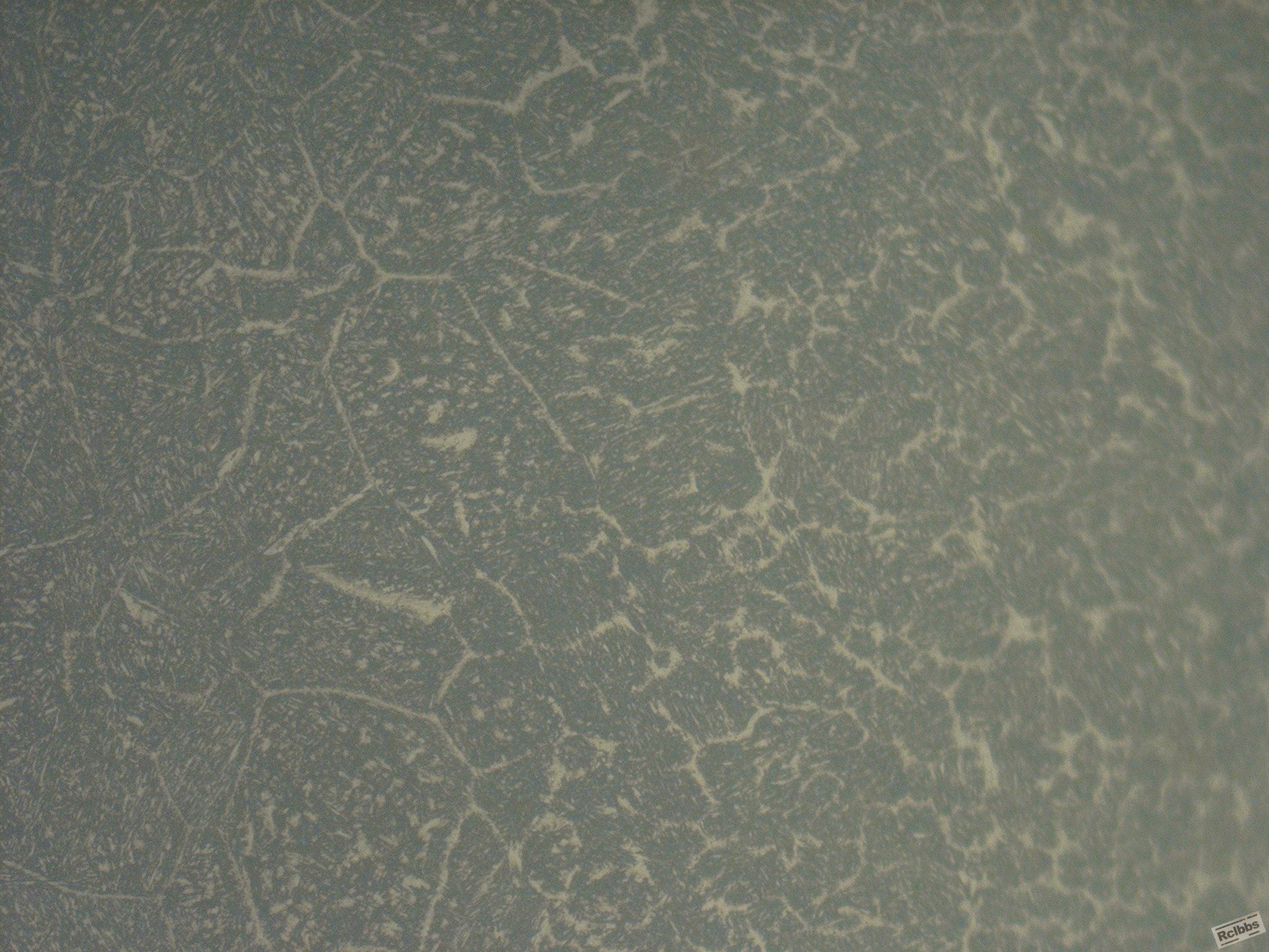

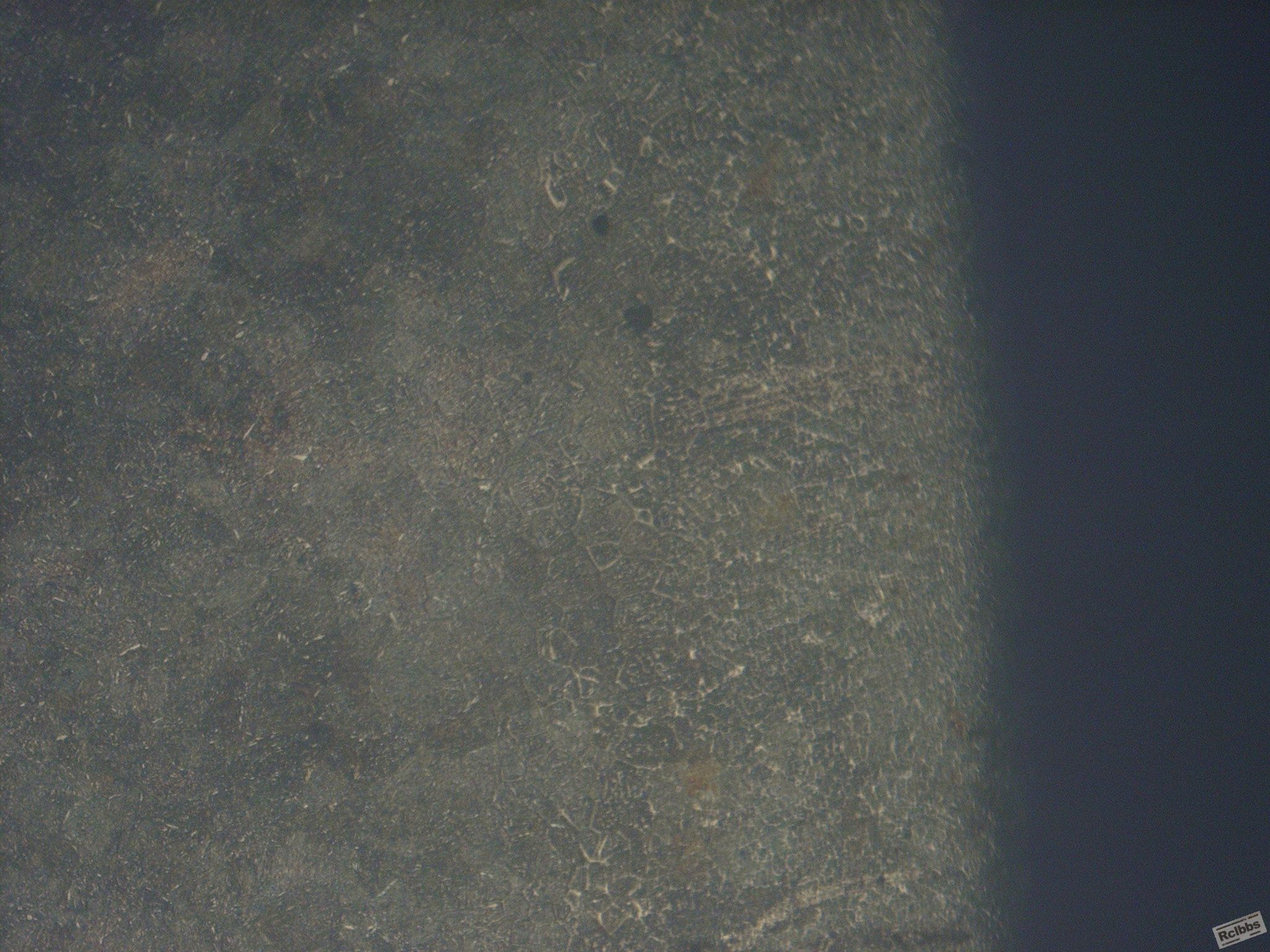

[求助] 38CrSi高频淬火组织,是否过热
发表于 2013-11-5 11:55:54 | 显示全部楼层 |阅读模式
400X
400X

发表于 2013-11-5 13:12:38 | 显示全部楼层
个人感觉:1.LZ第一张照片看不出明显脱碳倾向。2.LZ第二张照片看晶粒度的话也无粗大现象。
因此无法判断过热!
发表于 2013-11-5 13:33:54 | 显示全部楼层
个人感觉:组织没有出现过热,楼主图片位置不是很好啊。

发表于 2013-11-5 13:48:34 | 显示全部楼层
从图片看没有出现明显的过热倾向啊。组织的晶粒也不是粗大。
 楼主| 发表于 2013-11-5 14:35:23 来自手机 | 显示全部楼层
我也觉得没过热,组织不粗大,只是感应淬火晶界限很明显的情况以前没见过,有点不明白了

发表于 2013-11-5 14:47:56 | 显示全部楼层
图片不是很清晰 白色的应该是铁素体吧  是不是冷却出了问题?
发表于 2013-11-5 15:03:24 | 显示全部楼层
白色的不是碳化物,而可能是铁素体,建议你检查一下原材料,是不是原材料就有问题?

发表于 2013-11-5 15:08:11 | 显示全部楼层
高频不过热,原材料锻后未经过正火。

发表于 2013-11-6 08:29:25 | 显示全部楼层
白色网状为碳化物,锻造完后没有正火消除,这样的组织比较脆
 楼主| 发表于 2013-11-6 12:28:44 | 显示全部楼层
离别钩 发表于 2013-11-5 15:08
高频不过热,原材料锻后未经过正火。
对使用过程影响很大吗?据我了解好多工厂高频之前都没正火,因为JB/T 9204-2008对组织要求不怎么严格。

 楼主| 发表于 2013-11-6 12:32:12 | 显示全部楼层
影响很大吗?JB/T 9204-2008对这方面未作要求啊
 楼主| 发表于 2013-11-6 12:35:59 | 显示全部楼层
没法,照相系统不行,我感觉也是铁素体,硬度在50HRC左右,要求大于47就行。

发表于 2013-11-6 12:44:40 | 显示全部楼层
不知产品还有其他技术要求吗   网状组织会影响力学性能的
发表于 2013-11-6 13:00:46 | 显示全部楼层
网状碳化物影响肯定很大,一定要在锻造后正火才能消除,否则一直会保留下来
