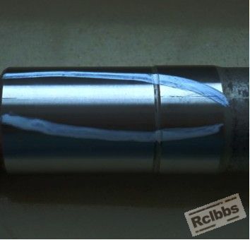

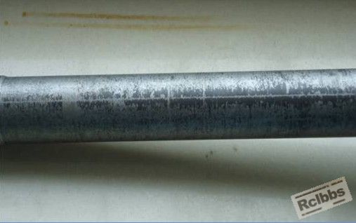

55#钢轴杆中频感应淬火后出现裂纹(图一),如图白圈部分,且轴杆其他部分火后出现一条白线(图二),同时白线与裂纹延伸重合。请问裂纹是什么原因造成的,白线是否为材料偏析?还望多多指导.....

刚才确实没看到图。现在看到了,个人认为白线属于偏析区(F区),高频后其强度不够不能抵抗淬火时的组织应力而产生裂纹,白色是因为成分不同而造成的高温选择性氧化的结果。
如果能做个横截面金相可以做进一步分析。

轴杆采用分段扫描感应淬火,其实是一根轴,只是在较粗的部分出现裂纹,而在较细的地方存在白线,且白线与裂纹处于同一条直线上,裂纹及白线出现在淬火后,有时若淬火后无裂纹磨后也可能出现。不知您怎么看?

我们前几天超音频淬火的轴也出现了这个现象,及时对未淬火的轴进行了全检,结果发现没淬火前就存在显微裂纹,淬火后变得明显而已,最后认定应该是圆钢自身存在裂纹机加工没有去除。
