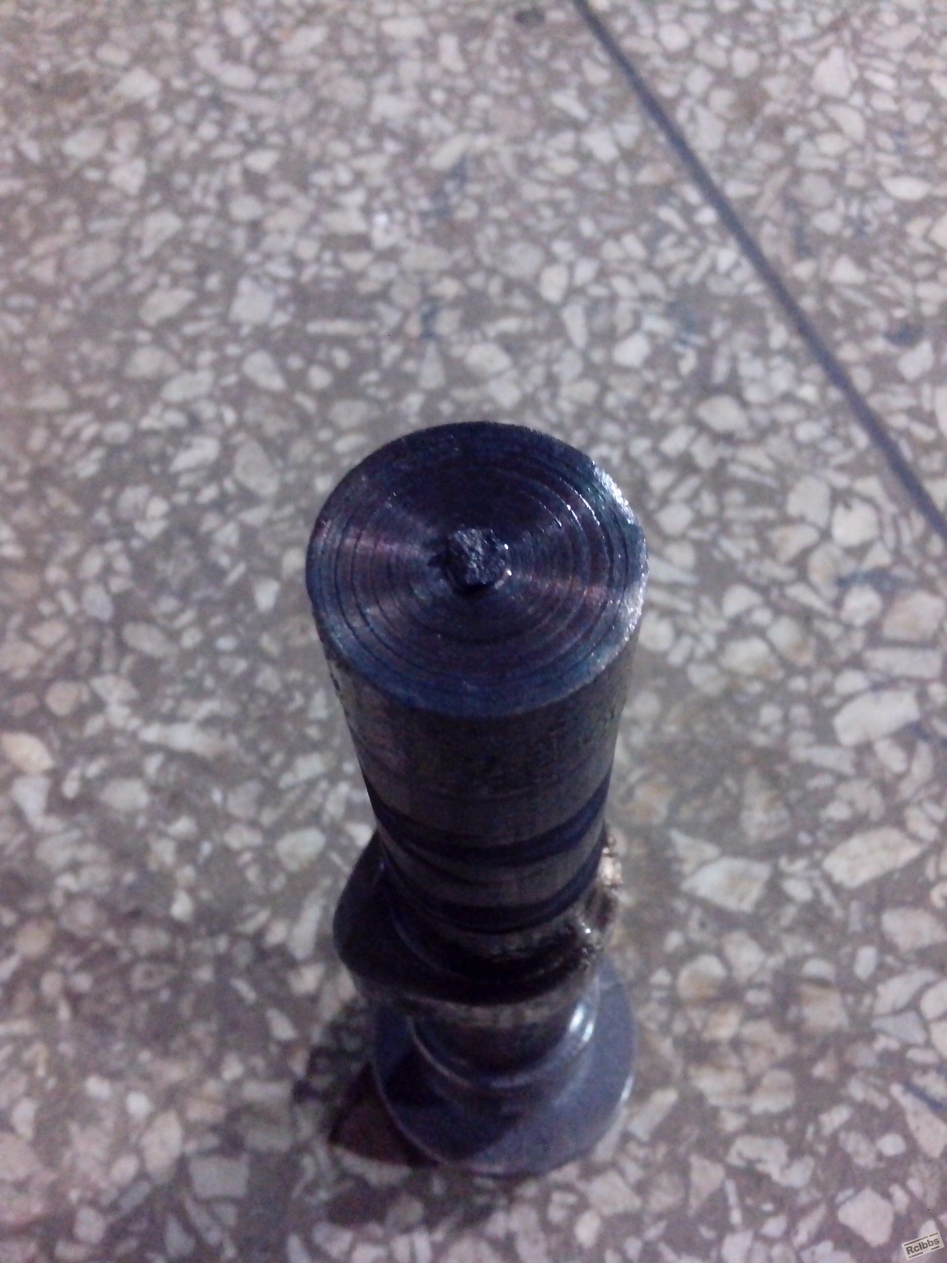

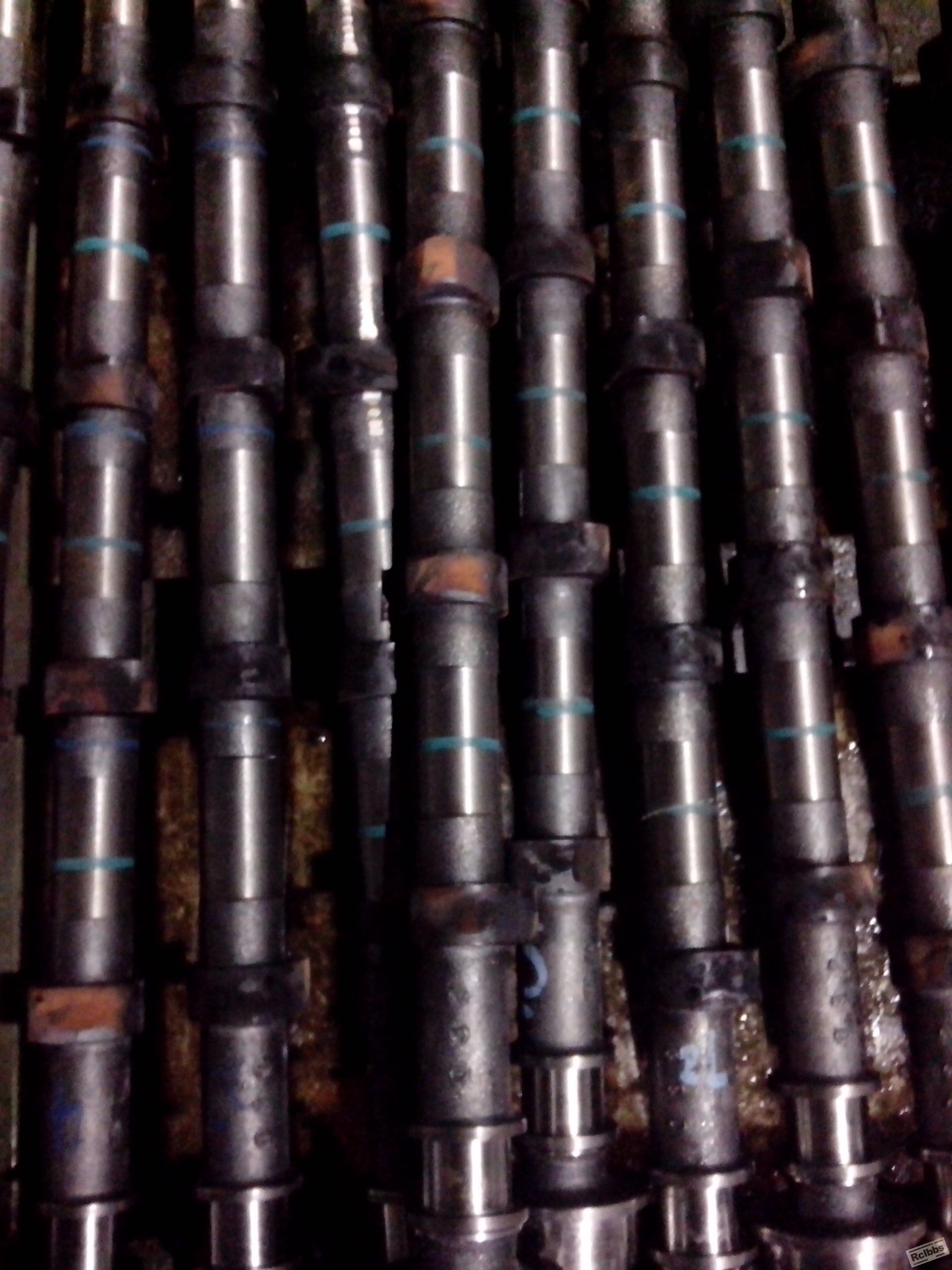

[attachimg]FCD700铸件,粗磨后表面中频感应加热淬火,淬透层深度2-4mm,硬度58-63HRC,马氏体级别2-3级,残余奥氏体小于百分之15。淬火后回火前加热部位“铜色"---见图1.截面加热后也是“铜色”---见图2。请各位老师帮忙分析分析是啥原因呢???谢谢!!!

是不是铸造的时候铜加多了哦?一加热就析出来了?各位老师多多指教

球墨铸铁凸轮轴。
看楼主的图片,淬火部位好像是生锈的颜色,也看不出个“铜色”。
但从截面图来看,颜色不正常就应该考虑是材料化学成分的影响了,也有可能是淬火液的影响,降低加热温度试试看?
另外想说一下:球铁感应淬火马氏体2-3级,这可是不合格的组织哦,最好降低加热温度将马氏体等级控制到4-6级,残奥控制到10%以下为好。

图片为手机拍摄,清晰度较差!实际观察确实是“铜色”!金相组织是我说错了,确为4-6级。   谢谢指正

     既然表面硬度可以达到63HRC,那么其珠光体含量应该非常高了。铸造过程中加入“Cu”元素主要是为了提高珠光体含量。在淬火后表面确实会显示“铜色”,因此可以怀疑是“Cu”元素的影响。
    但是一般情况下球墨铸铁应该严控“Cu”元素,因为其可以降低材料的塑韧性,增加脆性,容易导致淬火后的残奥量增加,同时引起淬火裂纹和磨削裂纹的倾向增加,甚至降低工件在使用过程中的疲劳寿命。
    以上只是胡乱猜测,不对之处望见谅。

凸轮部位的“铜色”如果不生锈,则可能是与施感导体(铜)间隙过小或冷却不良,导致施感导体的蒸发并附着到工件表面。轴部看起来淬火加热不均,局部温度过高氧化成瓦灰色。端面的“铜色”是氧化色。

冷却不充分缓出的回火色,270度黄 290度蓝 310度紫 不锈钢回火色温度较高 17-4我们做过450度时效 金黄色很漂亮的。
