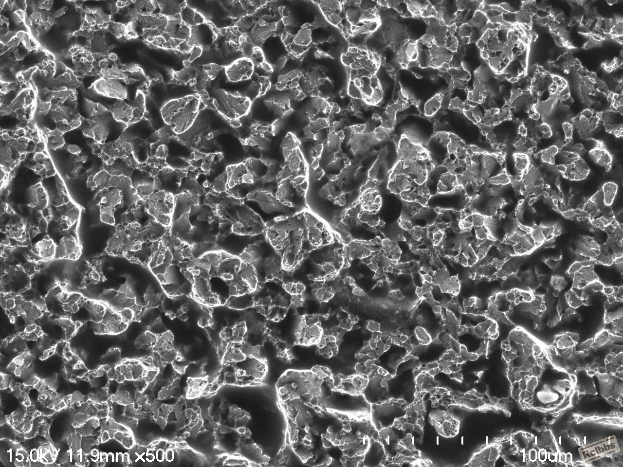

合金钢冲压件的断裂形貌,求分析是什么断裂.
签到天数: 45 天
 楼主| 发表于 2013-11-6 12:49:03 | 显示全部楼层
SEM照片如下,两个断裂零件。

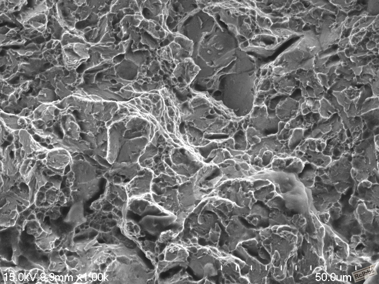

还需要什么信息呢?我尽量提供。这个是什么断裂?第一张像解理断裂。第二张看不出来。
发表于 2013-11-6 21:50:23 | 显示全部楼层
断口分析不是这么简单的哦,给一张图片就要说出个道道,除了典型断裂形貌,很难说准确的。一般要从宏观到微观按序分析比较好,微观照片要指明在哪个部位等等。
第一张最多能说准解理吧,不是典型解理,第二张怎么看起来有原始缺陷的样子,那些沟槽看起来很光滑嘛。

第二张沟槽光滑是因为被污染了。。。
打个EDS便知

第一张准解理断裂,有少量河流花样,第二张看不懂,已知条件太少

第一张只能判准解理吧

第一张是偏脆性断裂的准解理,第二张好奇怪
