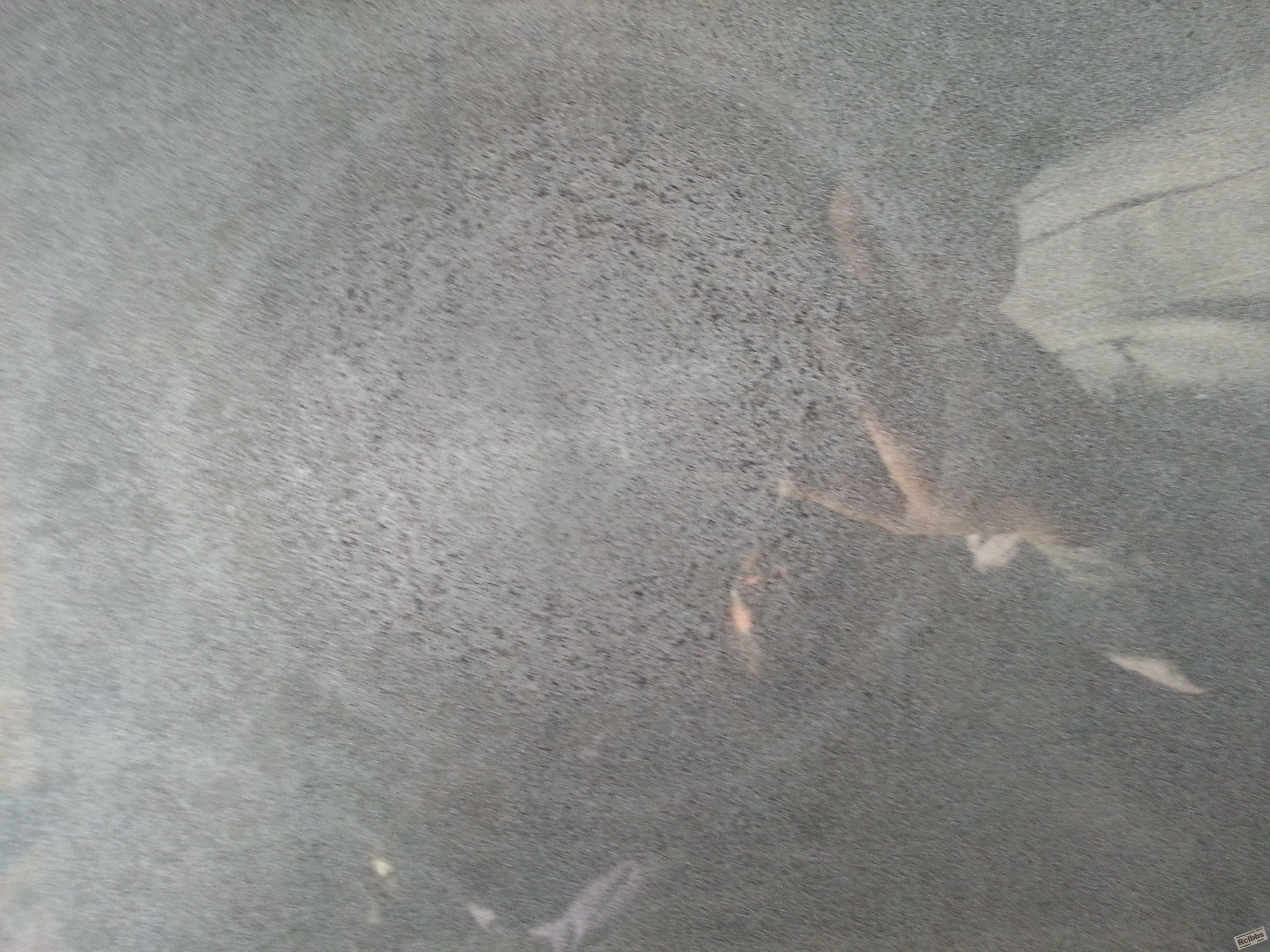

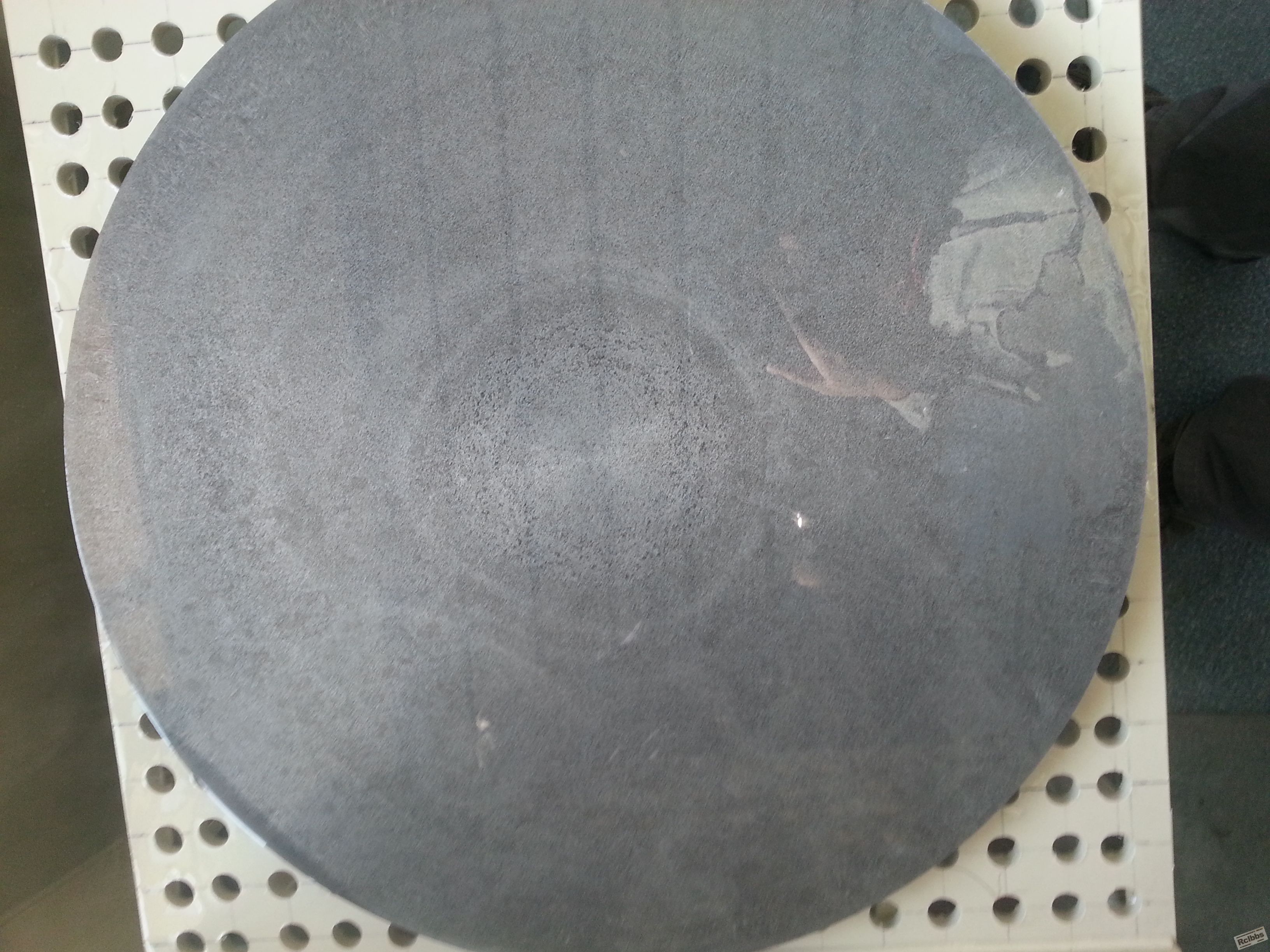

各位大牛
帮评评这个低倍
 楼主| 发表于 2013-11-6 14:30:37 | 显示全部楼层
 楼主| 发表于 2013-11-6 14:31:52 | 显示全部楼层
发表于 2013-11-6 14:37:38 | 显示全部楼层
中心疏松,参照标准评一下级别吧 ,看是否几个

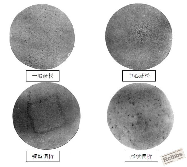

 楼主| 发表于 2013-11-6 14:52:22 | 显示全部楼层
我对着图谱看了好久 和中心疏松对不上啊 心里嘀咕啊
签到天数: 79 天
发表于 2013-11-6 15:13:59 | 显示全部楼层
中心疏松和锭型偏析都有。
 楼主| 发表于 2013-11-6 15:16:07 | 显示全部楼层
锭型偏析 该评几级啊 那周围白色的亮圈是什么啊
 楼主| 发表于 2013-11-6 15:52:31 | 显示全部楼层
级别是几啊,周围白圈是啥啊
发表于 2013-11-6 16:41:59 | 显示全部楼层
你这个就是中心疏松,
