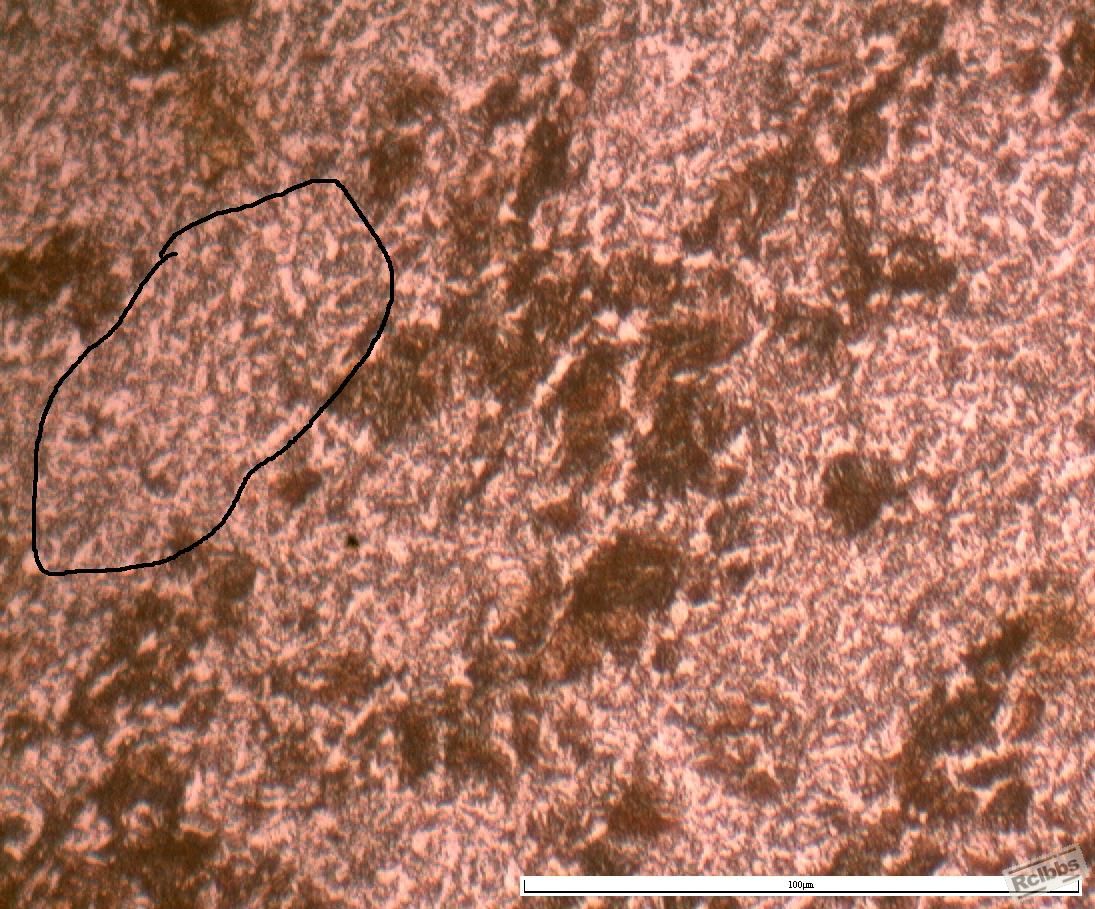

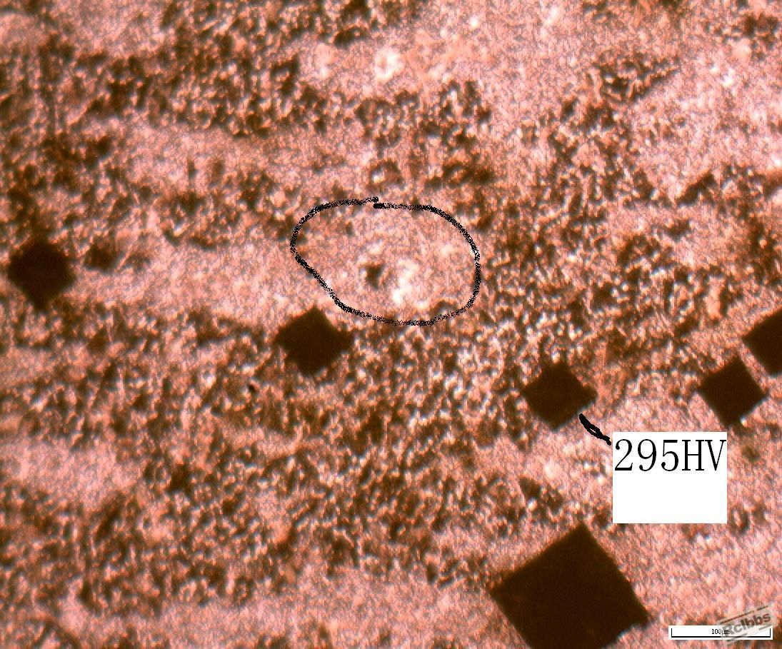

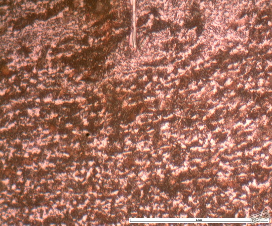

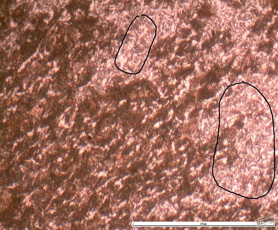

材料为42CrMo锻造后空冷。
100倍
400倍第一个

400倍第三个
请问:
1.为什么他的硬度这么高?国标上硬度为220HV左右,经化验化学成分合格且在中值。
2.在400倍的图中,圈里画的灰白色的大片的组织是什么?
3.目前这种情况下在淬火前是否需要正火。
谢谢
发表于 2013-11-6 16:05:16 | 显示全部楼层
金相上看到材料存在偏析,硬度高的地方形成的是屈氏题或贝氏体,硬度偏高,硬度低的地方是珠光体,白色块状物是铁素体

 楼主| 发表于 2013-11-6 21:49:57 | 显示全部楼层
请问对于合金元素的偏析,用正火能消除吗?若不消除,影响大吗?

图片是热轧状态,这个帖子图片是热轧完成后锻造状态
另外为什么它硬度这么高?我打了好多点,都是在290-320HV之间,可是国标上的42CrMo在正火或退火状态下硬度大概在230HV左右啊, 唯一的区别是我这个是锻造后空冷状态。
谢谢
发表于 2013-11-6 22:31:30 | 显示全部楼层
应该是粒贝。冷却快了点

发表于 2013-11-6 23:01:15 | 显示全部楼层
做正火是可以消除的,但不一定能消除的完
