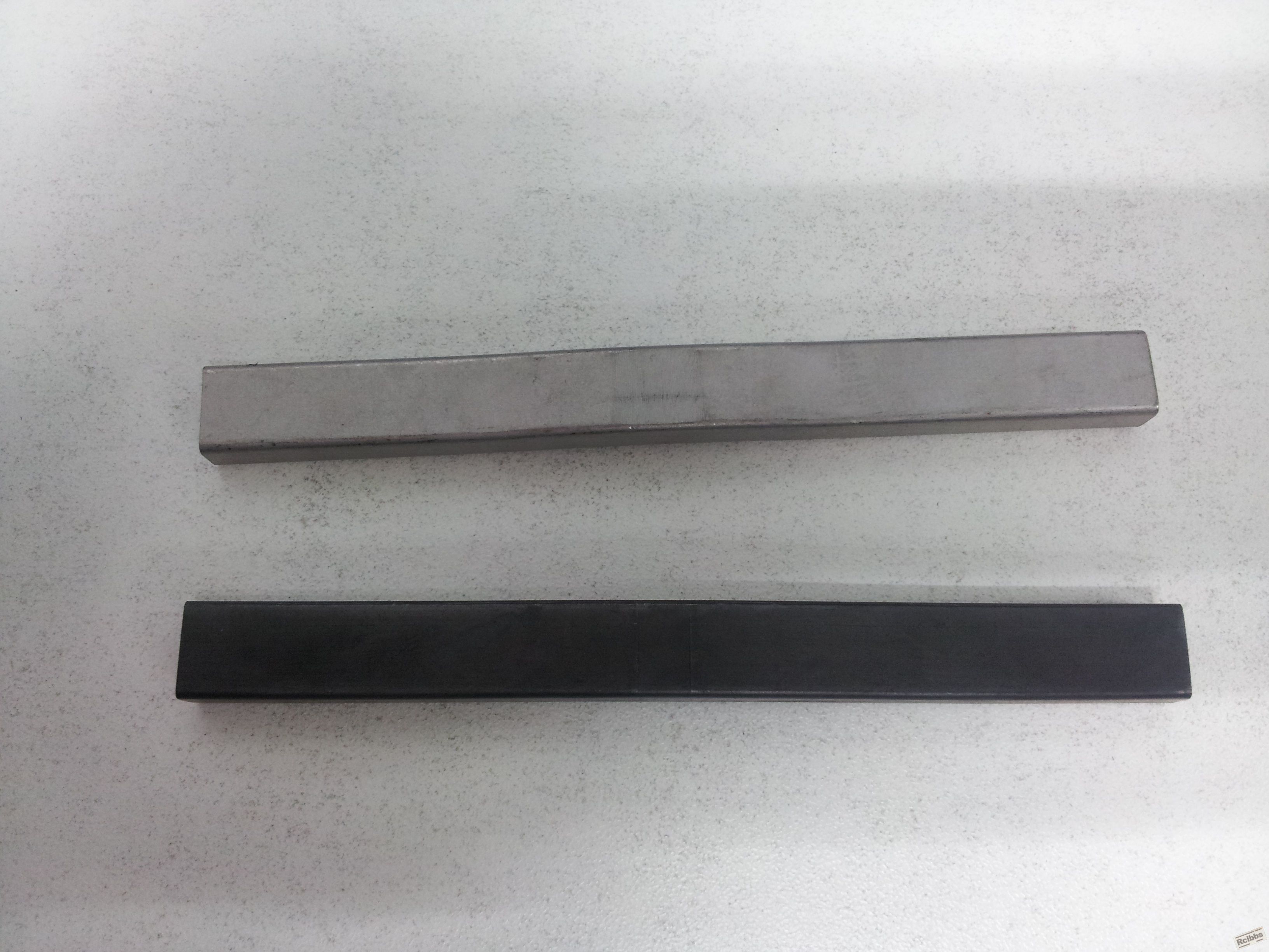

同一款渗氮零件表面颜色有差异,这是什么原因造成的?

零件是同一个炉子渗氮出来的嘛?

发表于 2013-11-6 22:59:04 | 显示全部楼层
怎样的一个冷却方式?

黑色的应该是QPQ处理的,白色的应该是气体氮化的吧,或者是经过QPQ处理后,将表面氧化层惊醒抛光后的产品,这样处理基本不影响产品的质量,只是外观颜色改变而已,我们有的客户就要求我们QPQ后做抛光处理的。

发表于 2013-11-7 08:37:56 | 显示全部楼层
我们帮客户QPQ处理的高尔夫球头,客户经过特殊抛光后还能呈现棕色的,也是产品外观色的一种,一批次就左右8000个左右,所以我觉得应该是经过QPQ处理后抛光的。

发表于 2013-11-7 08:46:03 | 显示全部楼层
浅浅 发表于 2013-11-7 08:23
白色为德国进口零件,黑色为国产零件,具体工艺我也不清楚。渗氮层厚度是一样的。
随炉冷至150出炉(有气体保护)得到灰白色,高温出炉油冷得到深色
