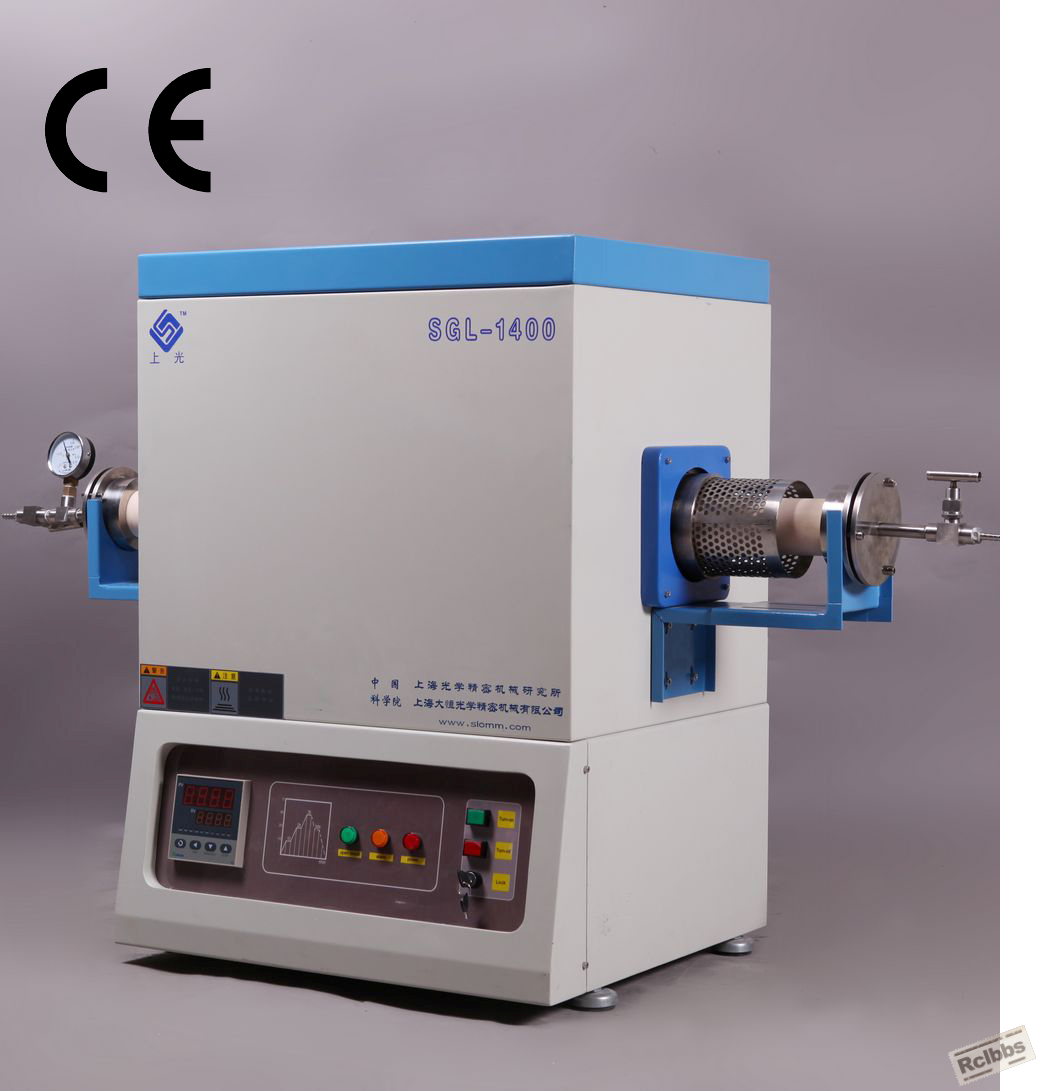

 楼主| 发表于 2014-3-30 10:50:17 | 显示全部楼层
Zong 发表于 2014-3-28 10:18
你用的是感觉加热在线退火吗?
如果是我发几张照片给你看看。
老师,您好,下边是我们使用的炉子的信息,谢谢,请指导!
产品型号        SGL-1400
        本产品通过欧盟CE认证,保证了设备的运行安全,证书编号: GB/1067/4189/12 Issue 1
炉  膛        进口高纯氧化铝多晶纤维固化炉膛,保温性能好。
炉管尺寸        Φ100*1200mm
加热元件        优质硅碳棒
测温元件        S型热电偶
控温方式        温度控制系统采用人工智能调节技术,具有PID调节、自整定功能,50段升降温程序
密封方式        不锈钢KF快速法兰挤压密封
标配真空度        ≤50Pa(如需更高真空可选购不同真空系统)
工作温度        ≤1100℃(使用石英炉管)
最高温度        1200℃
恒温精度        ±1℃
恒温区长度
(可定制)        200mm
最快升温速度        15℃/min
推荐升温速度        10℃/min
额定功率        5KW
工作电源        AC220V    50HZ/60HZ
外形尺寸        560*510*740mm
重  量        约80KG
标准配件        KF快速法兰1套,“O”型圈4个,刚玉管1根,真空泵1台,管堵4个,高温手套1副,坩埚钩1把,刚玉坩埚2个
可选购附件        炉架,供混气系统,低、中、高真空系统,各种刚玉坩埚,刚玉管,计算机控制软件,无纸记录仪等。
 楼主| 发表于 2014-3-30 10:54:19 | 显示全部楼层
你用的是感觉加热在线退火吗?
如果是我发几张照片给你看看。
老师,炉子的有关信息和图片上传给您看看,谢谢!
我就是在这个管式炉的炉管中进行纯铜保护气氛退火的。
炉子照片
炉子照片
