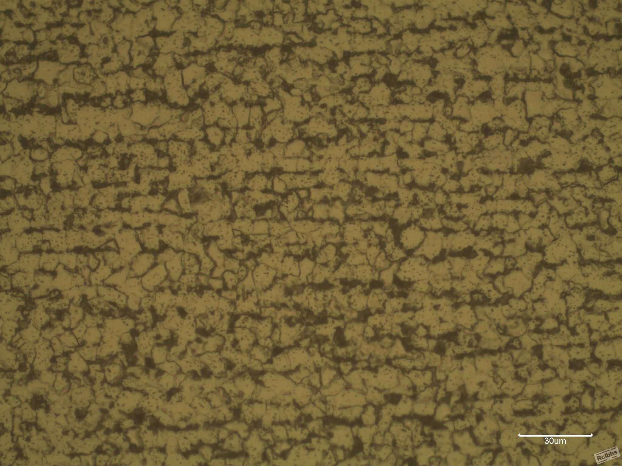

这是管线钢L245M热轧的,【C】0.07%【Mn】1.3%【Si】0.16%,S、P什么的含量都比较少,下面是500X金相
但是有的金相里却没有,小黑点是碳化物吗?有标准吗?这个组织是F+P,还有什么大家帮忙看一下?珠光体的带状偏析有标准不?

先要排除试样受到污染的可能-------------------------

带状组织大约2级GB/T 13299-1991,组织是铁素体和珠光体

指的是小黑点是试样受污染?,是什么样的污染?腐蚀时的吗?我用的是4%的硝酸酒精

腐蚀后要用水和干净无水酒精清洗吹干。

组织是铁素体和珠光体,白色为铁素体,黑色为珠光体。

铁素体上黑点是渗碳体,不是脏东西。

重新磨抛一下看看呢?不是脏东西的话可能是碳化物

这不是脏东西吧,放大了看很像碳化物。

碳化物颗粒在晶粒里有好处还是坏处?

渗碳体,可以判断出是几次渗碳体吗?
渗碳体分为一次渗碳体(从液体相中析出)、二次渗碳体(从奥氏体中析出)和三次渗碳体(从铁素体中析出)。
好像渗碳体都沿着晶界分布,不知道是不是?

这种现象我在低碳钢中也遇见过  不过不确定是不是碳化物?
还请老师指点
发表于 2013-11-8 16:44:23 | 显示全部楼层
这个应该是铁素体内部分布的渗碳体颗粒

一看都是腐蚀时吹的不干净,重新抛光腐蚀就没有了。
带状评级,一般都是订货时买家和厂家大概协商下吧,一般好像是3级以下合格

感觉不像是碳化物  我想是抛光时间长了

不应该是碳化物,因为这是超低碳钢,碳化物一般是与F素体形成珠光体,不会有炭化物析出在晶界内,看带状不应该在500倍下看,应该在100倍视野下,但第一感觉你的带状有点严重

感觉还是看不太清,应该放到一千倍看看,如果是沿晶界分布的碳化物会影响降低材料的冲击韧性

有没有可能是非金属夹杂

黑色是珠光体——铁素体与渗碳体的整合组织,不是单质渗碳体。
其实渗碳体在金相显微镜下也不是黑色的。准确地说,黑色是铁素体与渗碳体相界(易于腐蚀),因分辩率不够,所以看起来像黑成一团。
