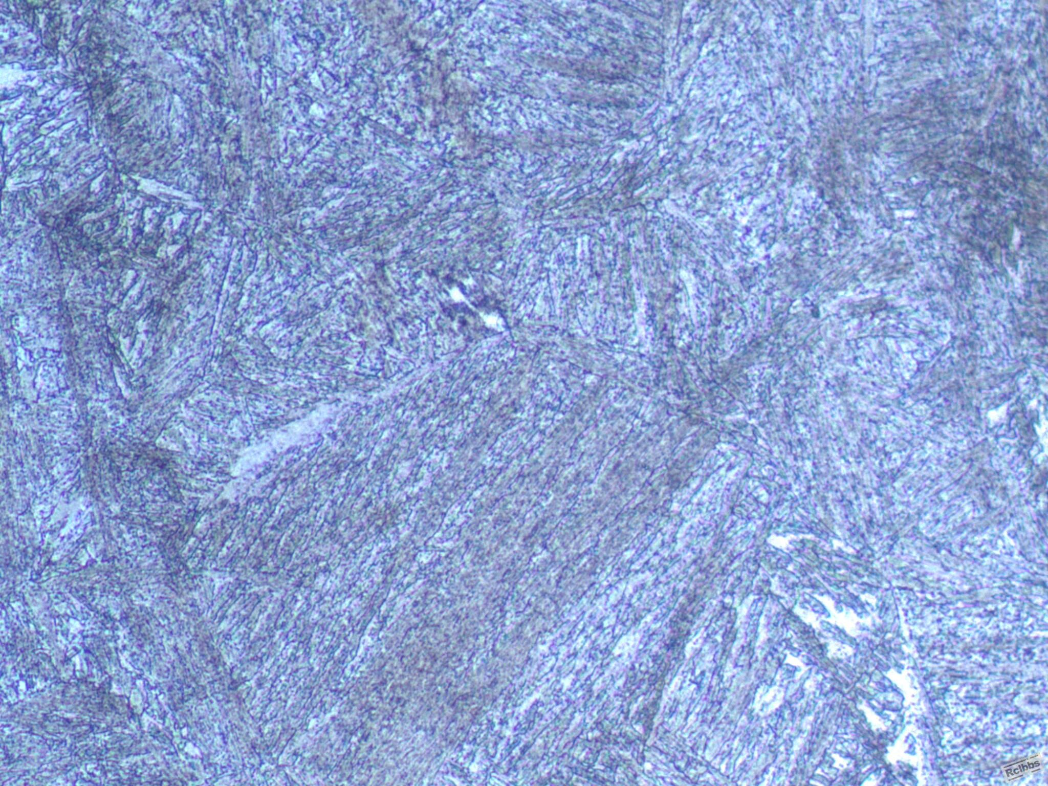

标准要求C70材料,实际检测如下图,类似35CrMo材料,实际检测硬度为22HRC,标准要求为珠光体允许有少量网状铁素体,大家看看这个组织是否异常,是什么组织?

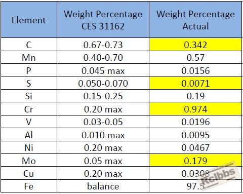

材料成分如下:
100倍组织,这张属于珠光体吗?那个黑色的部分是贝氏体吗?

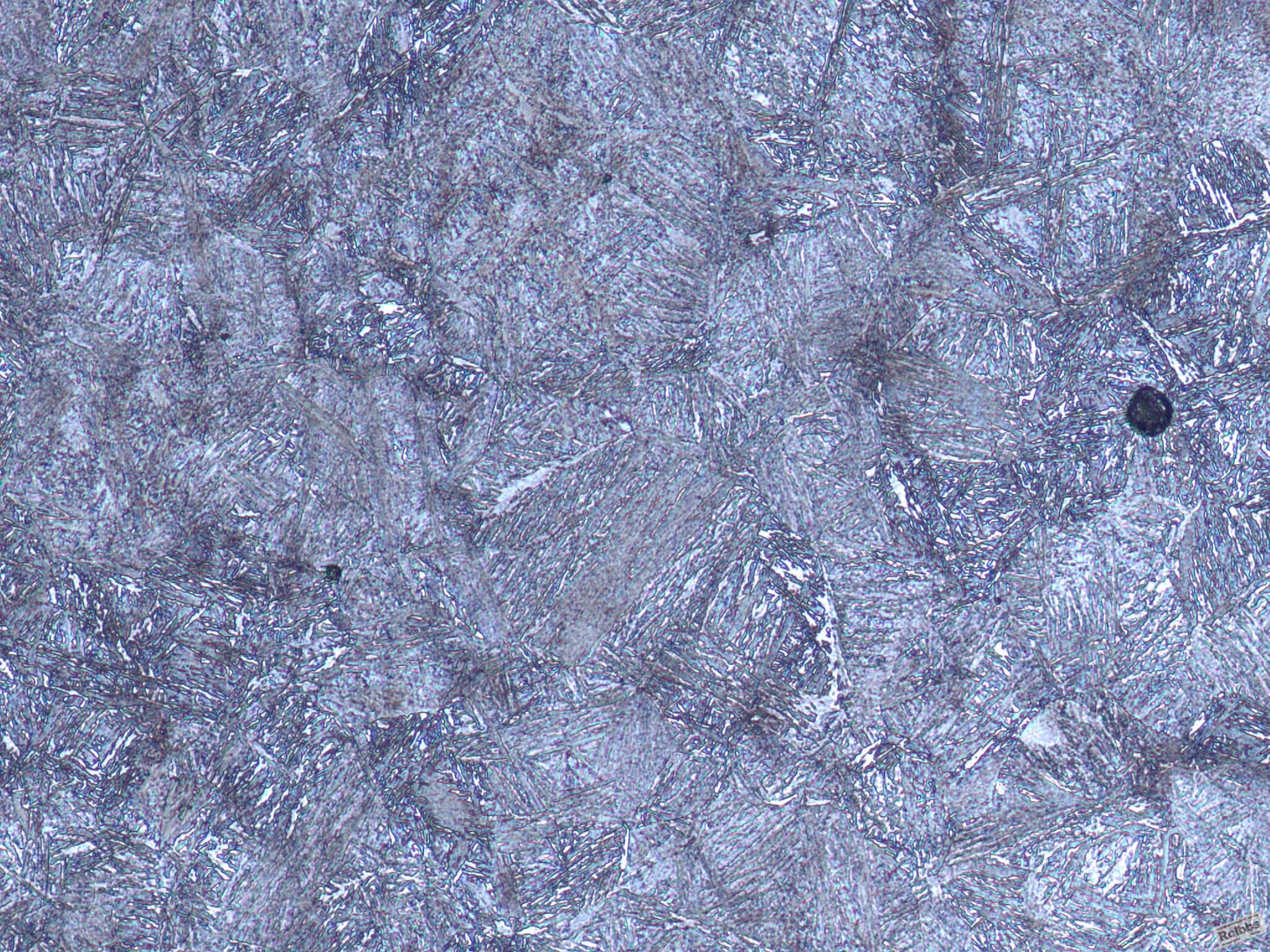

200倍组织

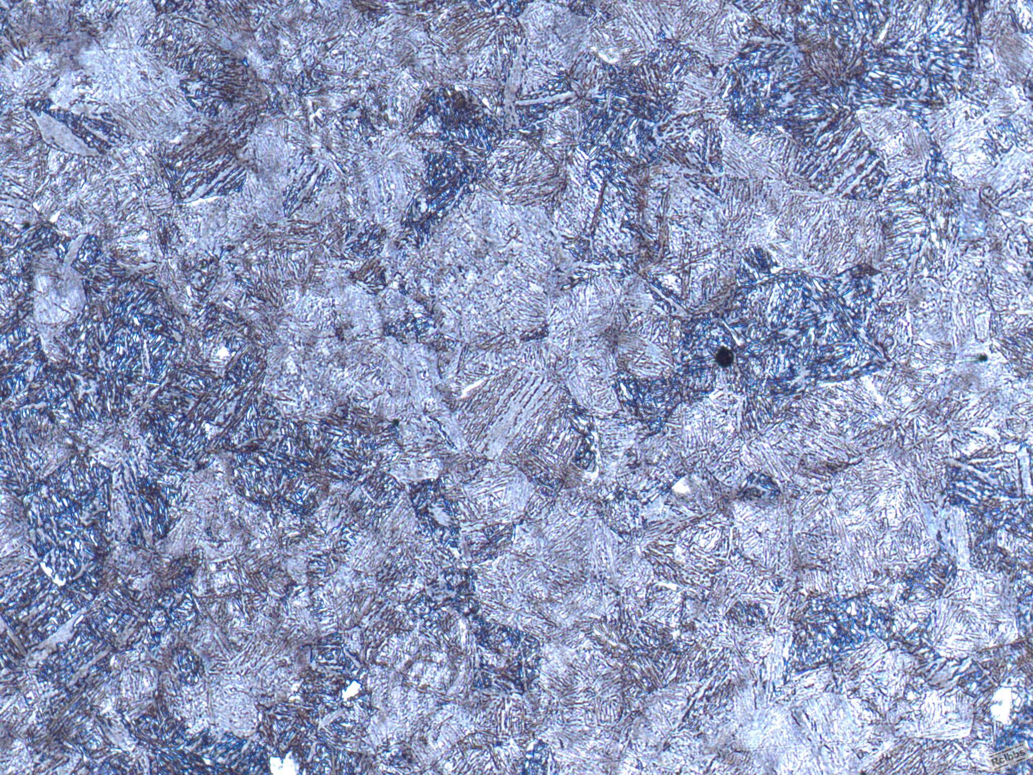

500倍组织

发表于 2013-11-7 13:14:40 | 显示全部楼层
应该是不正常的组织,上贝氏体+铁素体(貌似没有什么产品是以片状珠光体作为供货状态的吧)
发表于 2013-11-7 13:51:41 | 显示全部楼层
组织是上贝和铁素体。晶粒比较粗大
 楼主| 发表于 2013-11-7 15:19:45 | 显示全部楼层
发动机连杆,锻造工艺,材料为C70,标准就是片状珠光体+少量网状铁素体。根据化学成分检测应为35CrMo材料,像这种材料怎么会形成这种组织。是冷却温度的问题吗?还是退火温度偏高呢?
发表于 2013-11-7 15:59:40 | 显示全部楼层
你确认这是退火态的吗?怎么感觉是做过调质处里?请确认,建议测试一下硬度,若超过26HRC那就做过调质处里了。

发表于 2013-11-7 17:22:56 | 显示全部楼层
貌似锻造余热退火状态

发表于 2013-11-8 08:33:04 | 显示全部楼层
感觉不是上贝氏体。。。。。。。
像是35CrMo的回火索氏体组织。如果是锻造后没有热处理,是不是和锻造后零件的堆放有关,造成回火...
如果是C70,正火后就是珠光体+少量网状铁素体组织

发表于 2013-11-8 10:52:23 | 显示全部楼层
晶粒粗大,上贝氏体+铁素体

发表于 2013-11-12 09:04:26 | 显示全部楼层
    C70为用胀断裂解方法加工连杆体的高碳非调质钢,完全不应是这种组织。既然已经确认化学成分为35CrMo,认定为较粗的回火索氏体,是合理的。
