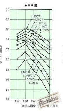

HAP10模具要求HRC61-63,求热处理工艺。
发表于 2013-11-12 04:13:24 | 显示全部楼层
1170淬火气淬!回火560三次每次看大小2-4H

谢谢你!根据材料供应商提供的工艺,热后硬度只有HRC57-59.工艺是预热550℃、850℃,淬火1100℃油淬(真空炉);560℃回火3次。现在要返工,要注意哪些?工艺怎样?

你用750,950,1170度保温时间不要长,注意分压到300-500,首先退火,可采用850退火500以下加点气冷,300度以下空冷,回火最少三次,工件容易粘!你的材料应该不大,很大的用粉末冶金的不多,850度以后分压,升温速度按15度/分种到750,950以上升温按10度/分钟,如果条件不允许分压把罗次泵关掉。

反工原因是硬度高了还是低了呢?按这个工艺硬度大概在HRC59左右的。

按照你这个工艺,材料硬度大概在HRC62-64,不符合楼主的要求吧。

不知道楼主情况,工艺不好具体说,发给HAP10的淬回火曲线,楼主自己参考吧。
