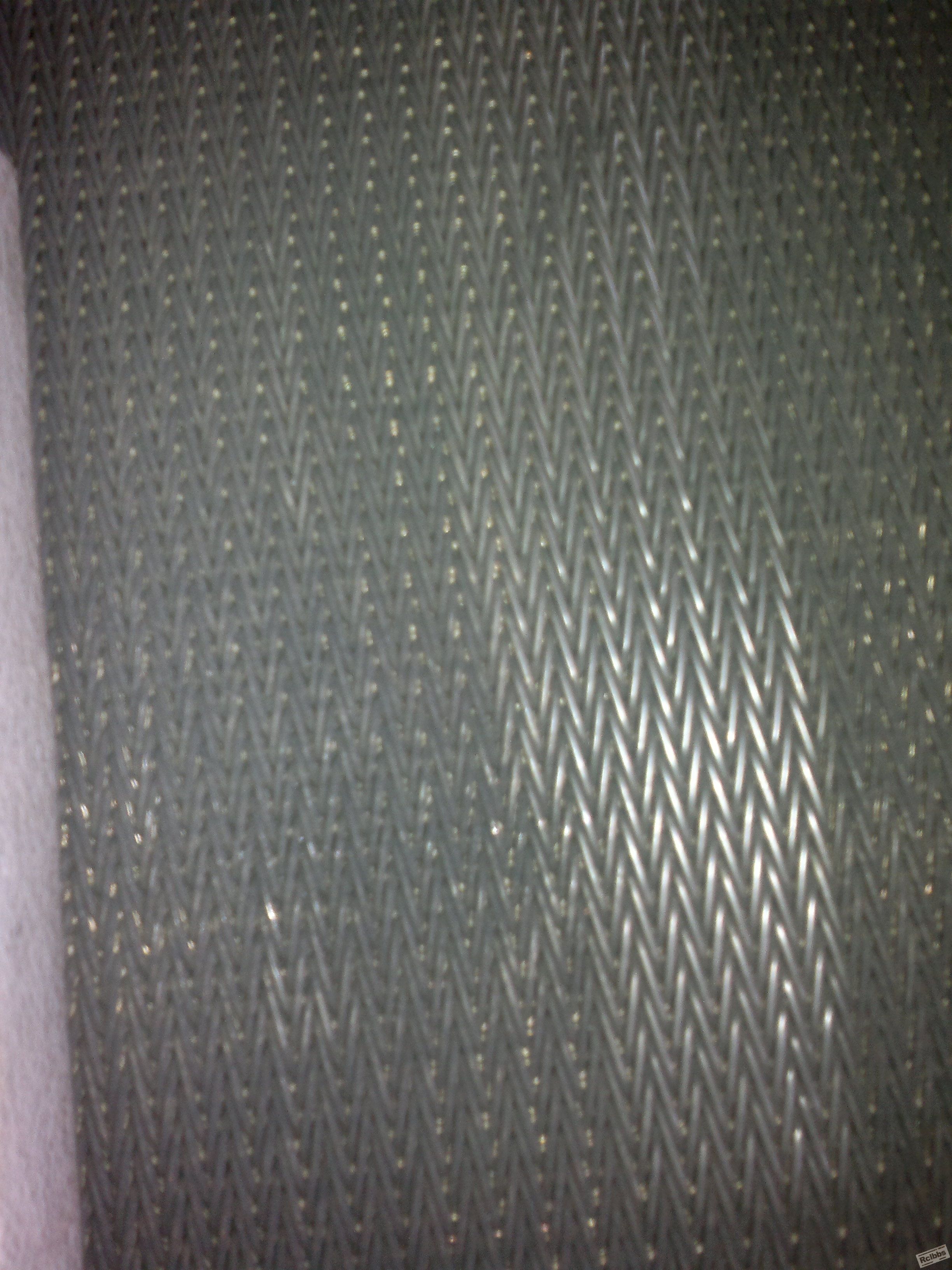

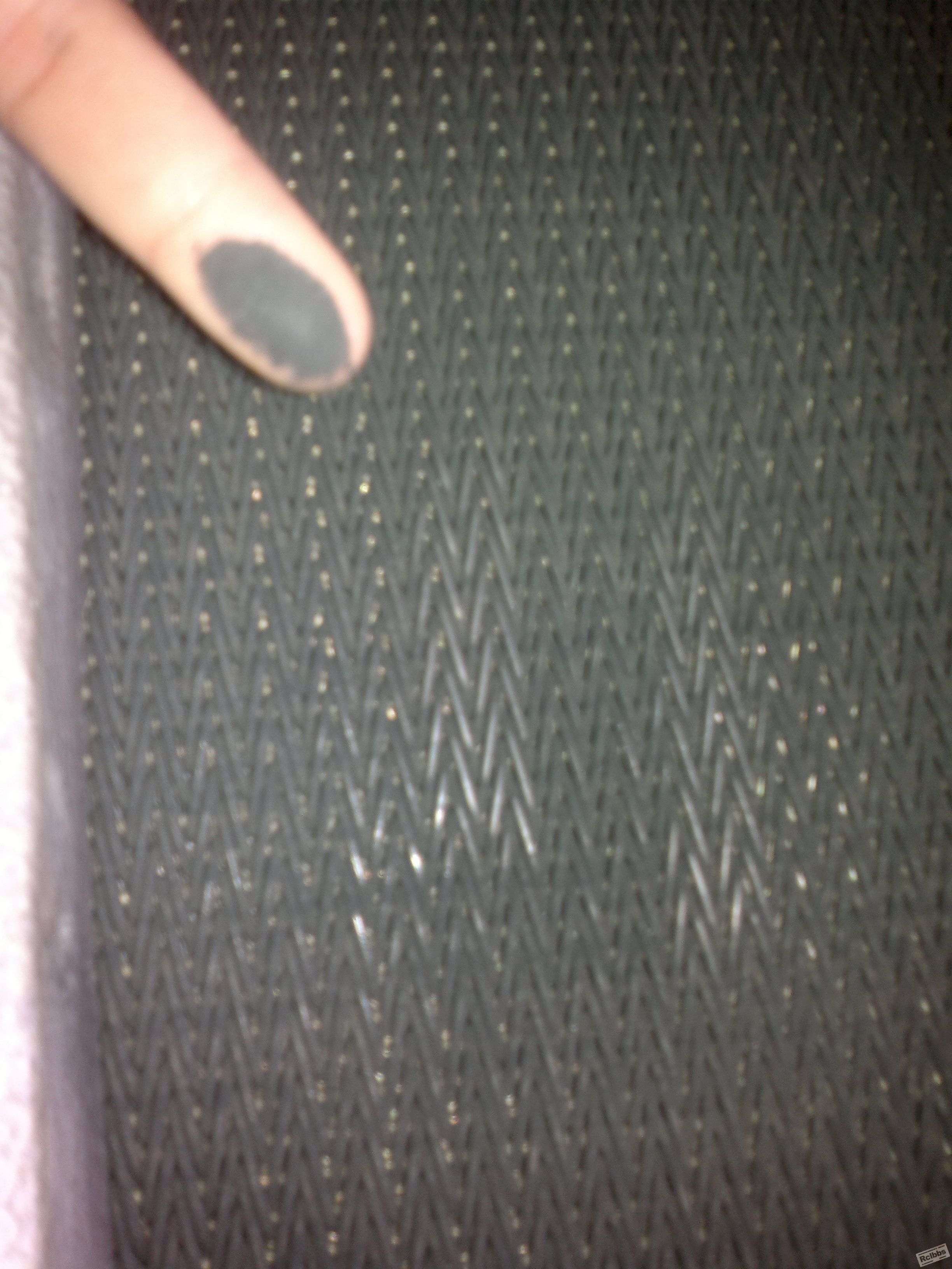

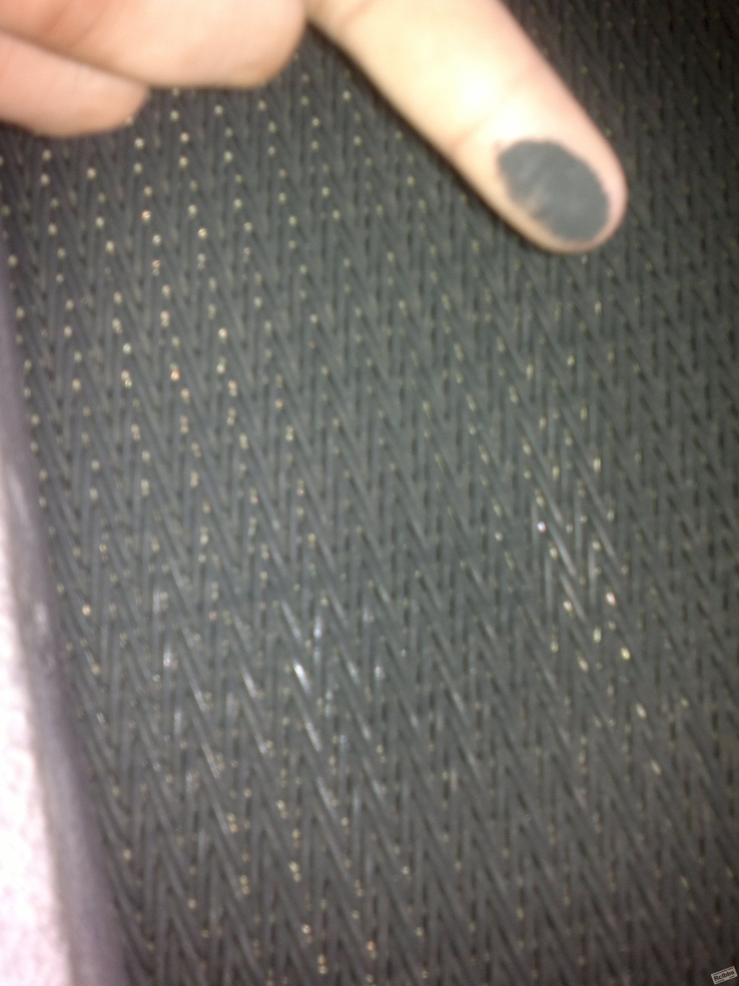

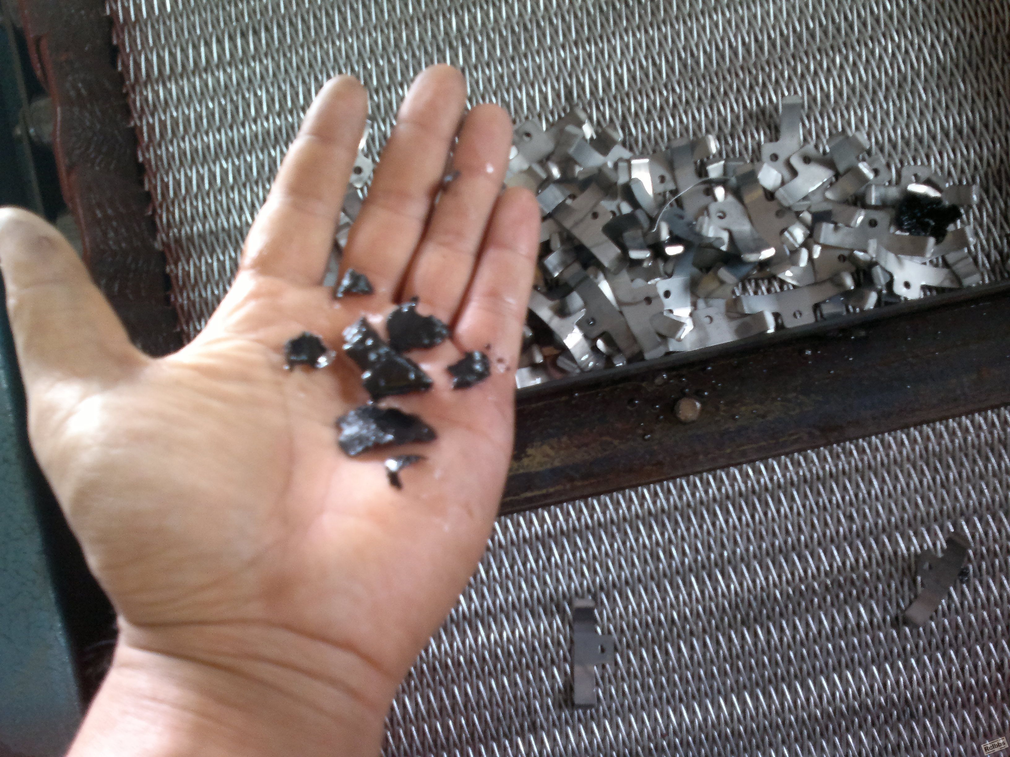

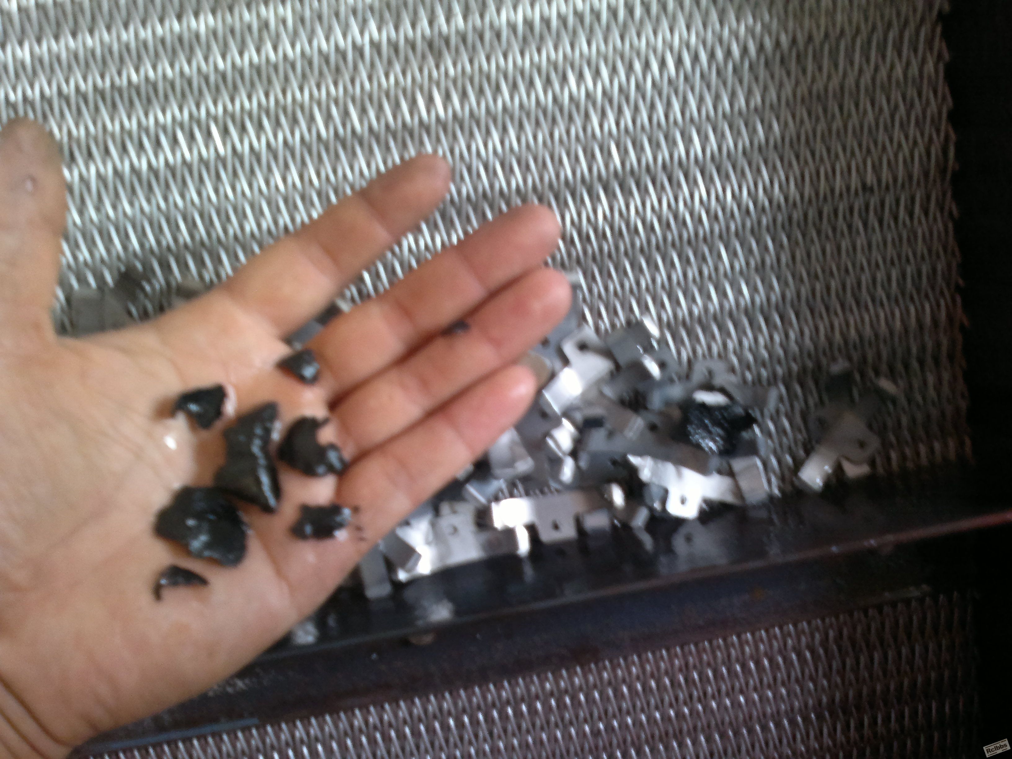

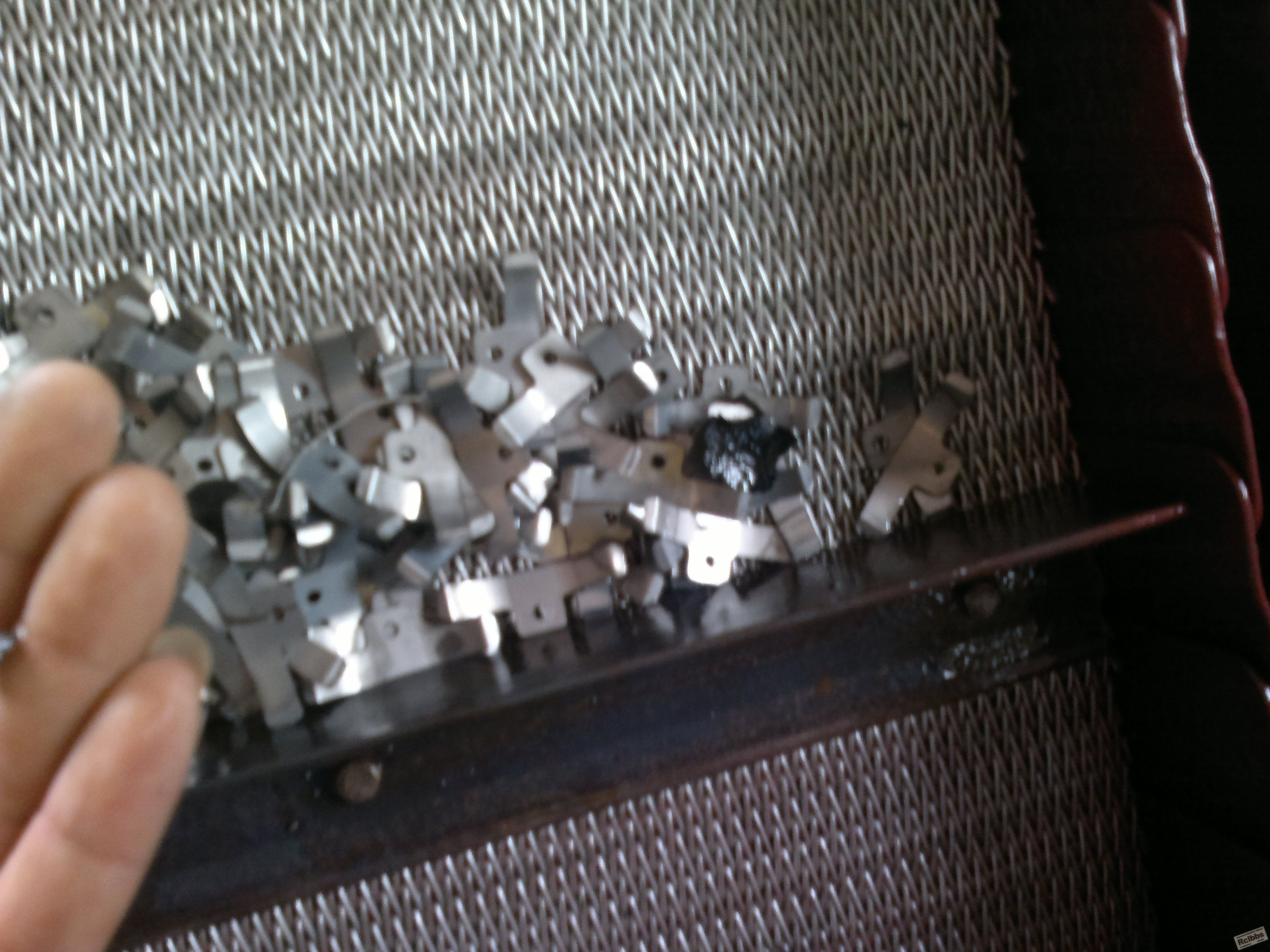

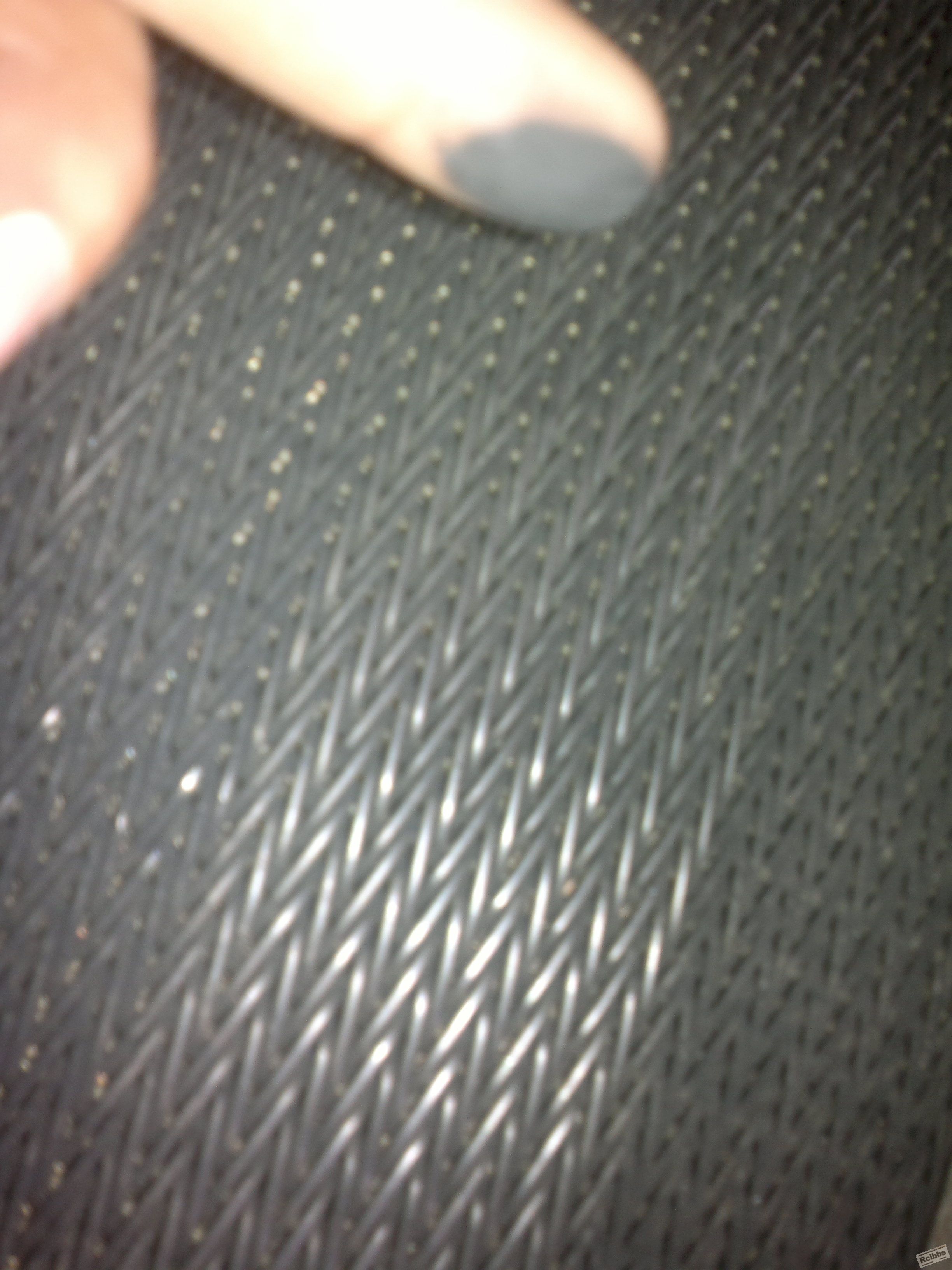

1 油槽提升上出现了焦炭或者氧化皮状固体物质,手感松脆像半干泥巴,可捏成粉末。 201311041408.jpg 201311041407.jpg 201311041406.jpg
热处理工艺是一区800 二区840 三区840 处理锰钢片,滴注甲醇保护,甲醇量为常量偏大。流量计堵塞无法告知。进料口有火出来并且飘高.前段时间拆开落料筒,从下向上看到马弗罐落料端有很多黑色结痂,主要集中在马弗罐的保温区和露外面区域,其他地方很少有。感觉像是油泥烧干了的样子。请各位高工帮忙解决问题。

甲醇滴注量太大,胶泥是淬火油溅到下料通道遇高温老化并附着,开炉冷热收缩掉出来有的让工件带下来,

有可能,不过新炉一般不常见的 ,要不做一段时间后烧烧碳。可找下炉厂。

新炉,刚烘炉开第一次。开炉时间5小时左右

刚刚烘炉5小时你就通甲醇??

这个有可能炉内没有 清理干净。

不好意思 是我表达错误。烘炉了24h  停了两天然后开始分段升温到800通甲醇 820开始放工件进行热处理加工。

以前放那么久没有掉出来 现在滴甲醇后就有了,是不是烘炉时候网带上面的油烟烧结在马弗上面了 高温后掉下来了

这网带上黑乎乎的明显是炭黑啊,原因可能是甲醇滴注量太大了

但是滴量少的话就出现了灰色斑点 并且硬度上不去。

你这是渗碳工艺吧,你可以试试甲醇流量小一点,丙烷或其它气氛流量大一点

不是渗碳 锰钢片光亮淬火

烧炭看看,氧探头也烧烧碳

你这个是炉内的积碳在冷热交替后脱落下来的!
看网带附着的炭黑,炉内的碳应该饱和了。
个人觉得,在气体的配比上应该下下功夫,做一下定碳去查找一下原因!

我仅仅是滴的甲醇并没有其他的气氛。

  只滴甲醇的话碳势应该不会这么高吧?是不是零件上有油什么的?有没有看看返回通道有没有问题?

你好 返回通道一般会有什么情况?

水封不好会漏气,容易造成炉内氧化
