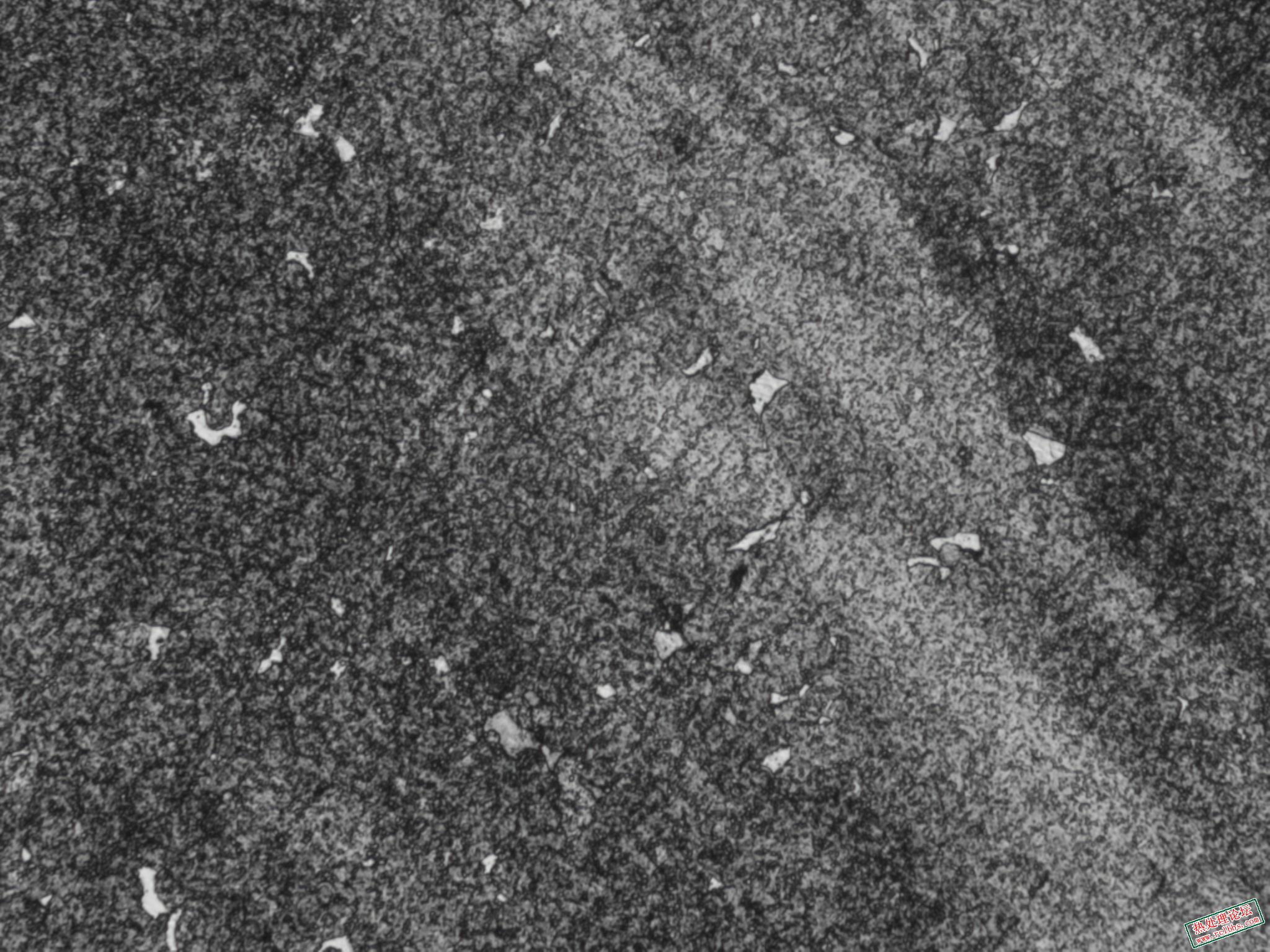

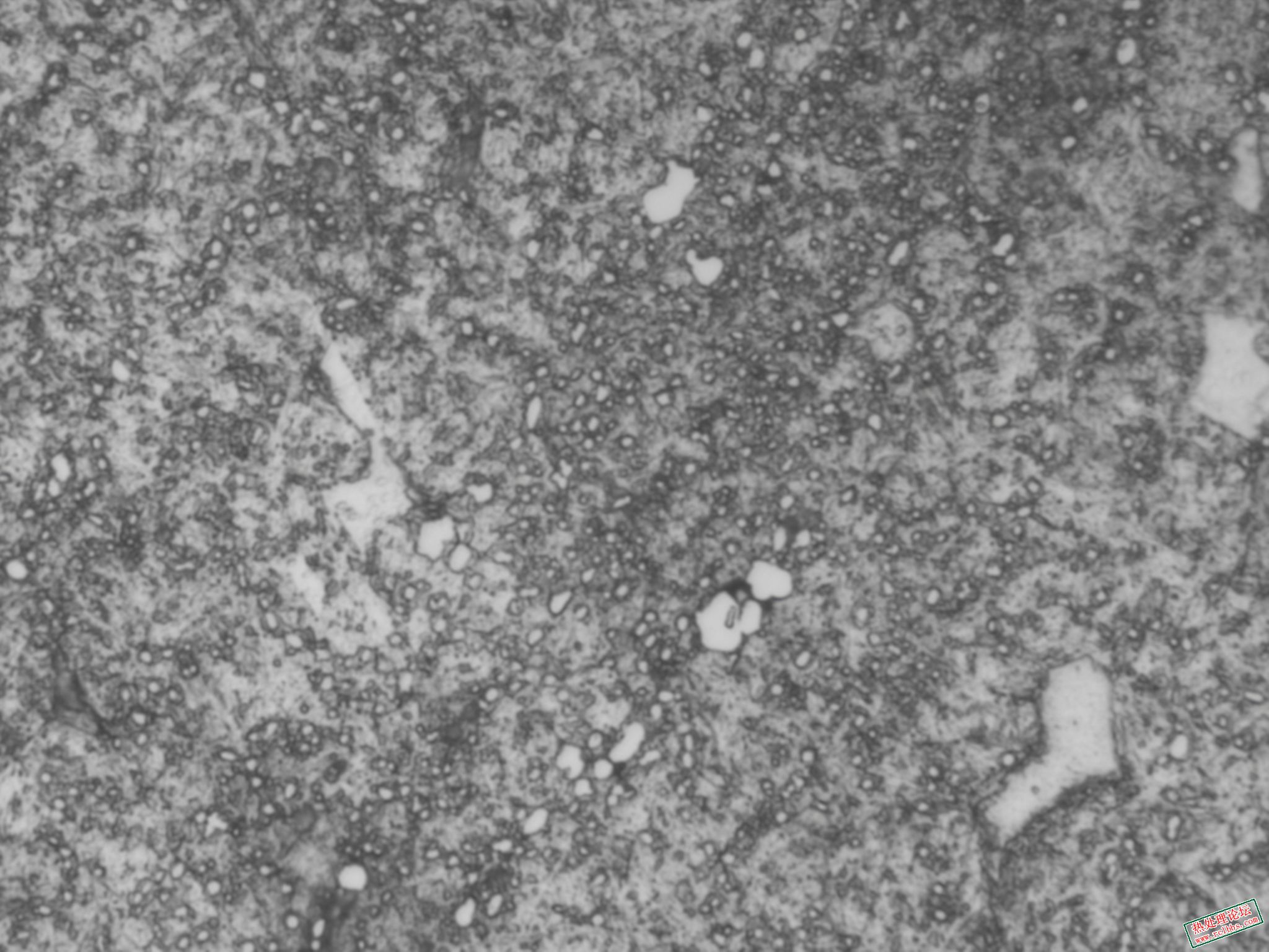

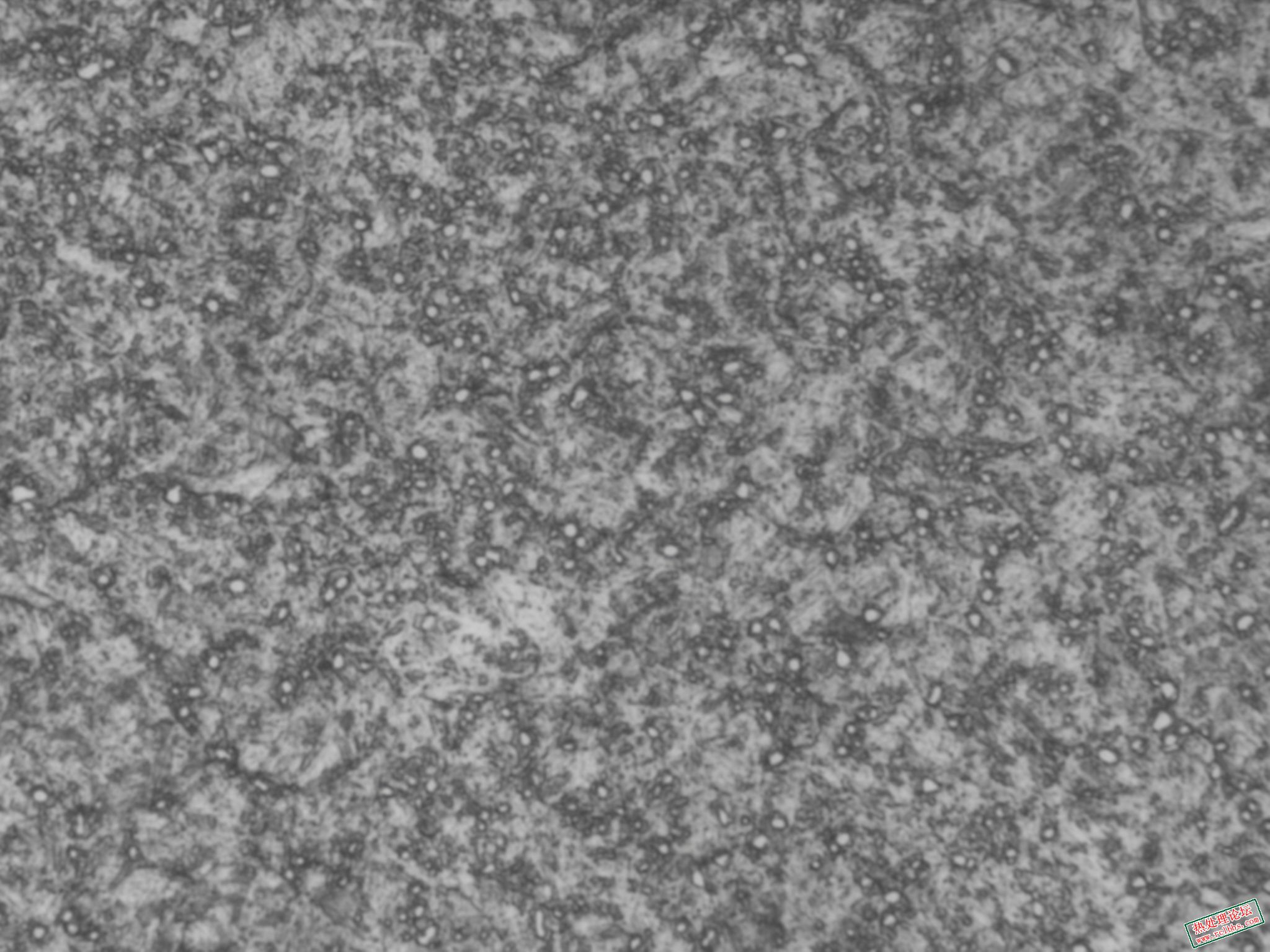

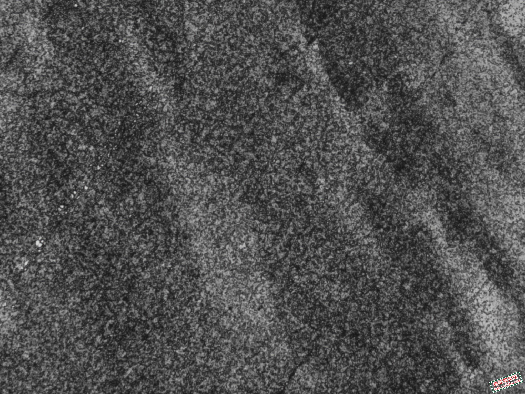

该组织经光谱分析成分   Cr 17.2 Ni 0.21 Mo 0.75 Si 0.34  Mn 0.62   硬度为HRC 53(。。光谱不能分析碳成分。。。)

 楼主| 发表于 2008-3-7 10:31:11 | 显示全部楼层
该组织是沉淀硬化后的铁素体组织吗??
发表于 2008-3-7 10:31:30 | 显示全部楼层
碳化物+屈氏体.
 楼主| 发表于 2008-3-7 11:21:14 | 显示全部楼层
小白快的部分   是一次 渗碳体吗??
我上司说  这是铁素体 沉淀硬化。。我是怎么也想不通。。。。毕竟人家是做多年失效分析的高工了。。会犯这样的低级错误吗???。。。前2张图片是500X后2张是100X。。。

发表于 2008-3-7 19:03:26 | 显示全部楼层
金相组织-04-500.JPG (325.13 KB)中,白色粒状碳化物呈细链状,浅白色的块状的估计是碳化物夹杂,浅灰色组织为隐针状马氏体,(在碳化物附近,因碳和合金元素贫乏,故该处Ms点较高,低温回火时,不易受回火,致呈浅灰色),黑色组织为托氏体.
硬度HRC53,因该是淬火时,冷却不足引起
发表于 2008-3-7 20:57:48 | 显示全部楼层
应该是你上司错了。
沉淀硬化不锈钢典型的是PH17-X 打头的,你的光谱Ni成份不对。
组织也不对,沉淀硬化不锈钢都是低碳钢,你的马氏体形态不对。
沉淀硬化时效析出的碳化物没有这么大。
还是检查含碳量吧,如果是高碳的话,很可能是9Cr18系列。
另外,沉淀硬化不是靠铁素体发生的......
