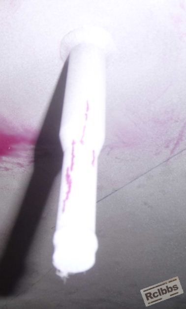

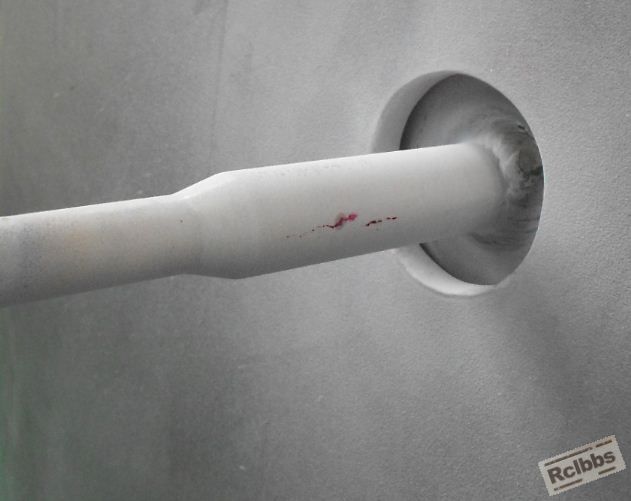

直径20的锻件接管出现穿透性裂纹,想问一下可能的原因有哪些?怎么分析?

建议分析从宏观很微观两方面入手。

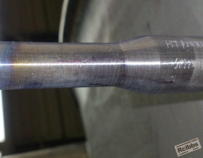

我认为任何分析都要有目的性,所以想问一下就可能的原因有哪些。原材料?锻造?热处理?

是不是锻造成棒料后加工的?

是

锻后超声波检验+裂纹金相检验,看一下是不是锻造裂纹。
直径20的话超声几乎是无法检测的,只能靠金相了

不锈钢易产生裂纹,这个是大坯料拔长的,估计是锻造原因大

现在,宏观观察的工作已经完成。
接下来,了解该零件的大致制造流程是如何的?

结论已出,锻造裂纹。谢谢前辈关心。
