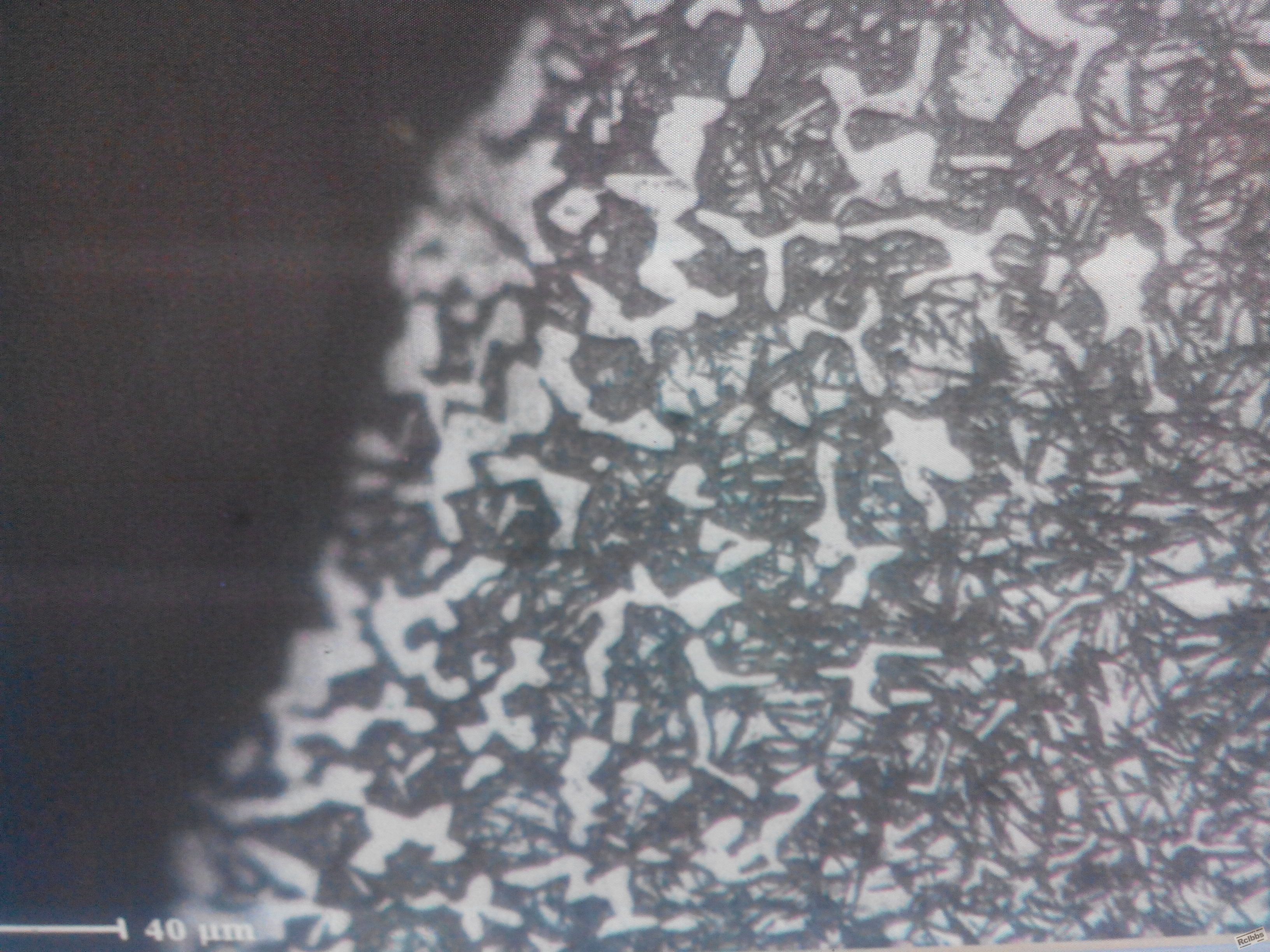

表面硬度HRC62,请各位看看是什么情况,放大倍数400X.

是什么测试碳势的?氧探头?碳势失控了,快找原因。
发表于 2013-11-12 12:09:33 | 显示全部楼层
碳势过高,导致形成大量碳化物和残奥

 楼主| 发表于 2013-11-12 12:26:30 来自手机 | 显示全部楼层
氧探头,我也认为是碳势高了,目前猜测是工人调高了流量

发表于 2013-11-12 13:40:06 | 显示全部楼层
竟然会有如此多的碳化物,硬度虽然达到了, 但对后续的使用肯定会有影响。

发表于 2013-11-12 17:55:03 | 显示全部楼层
碳化物虽然硬度达到要求,但是脆性随之增加,而残奥使得零件在使用过程中产生一定的变形。不知这样理解是否正确。希望大家批评指教

发表于 2013-11-12 18:05:38 | 显示全部楼层
渗层深度是多少,表面还有多大的磨量
发表于 2013-11-13 07:57:43 | 显示全部楼层
表层碳化物颗粒偏大,偏心部区针状组织,需重新淬火

发表于 2013-11-13 13:06:33 | 显示全部楼层
渗碳表面出现这么多白色的块,只能是残奥了,碳势控制有问题吗?

发表于 2013-11-13 14:57:19 | 显示全部楼层
表层碳化物颗粒偏大,且呈网状分布,残余奥氏体的数量也增多了。

发表于 2013-11-13 15:21:20 | 显示全部楼层
渗碳温度过高,致使奥氏体晶粒在高温下急剧长大,随后直接淬火,因而得到特别粗大的真状马氏体组织,淬火温度过高,将使奥氏体中容有大量的碳和合金元素,导致MS点急剧下降,淬火后除可得到粗大的马氏体针外,且有大量的奥氏体被残留下来,从而使渗碳件表面的硬度明显降低。由于过热淬火,致使晶粒粗大,从而增加了渗碳件表层的脆性。因此在日常生产中应避免出现这种不良的显微组织。这种过热组织,可通过再一次较低温度加热淬火,使粗大的组织改变为针状均匀分布马氏体,以提高渗碳零件的使用寿命。

参照GB/T 25744-2010,渗碳过程出问题了,表层碳含量过高,碳化物大量析出,注意渗碳温度和碳势。

只要氧探头不失控,炉内实际碳势与碳控仪相一致,即使工人调高了流量,也应该没有太大的关系。
发表于 2013-11-13 20:03:17 | 显示全部楼层
氧探头没有感应到炉内的碳势,导致丙烷一直往炉内通气氛,碳势处于强渗阶段,切渗碳温度高,故淬回火后表面出现网状碳化物
