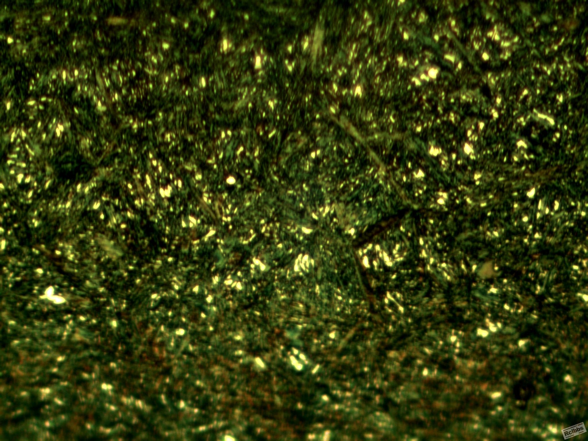

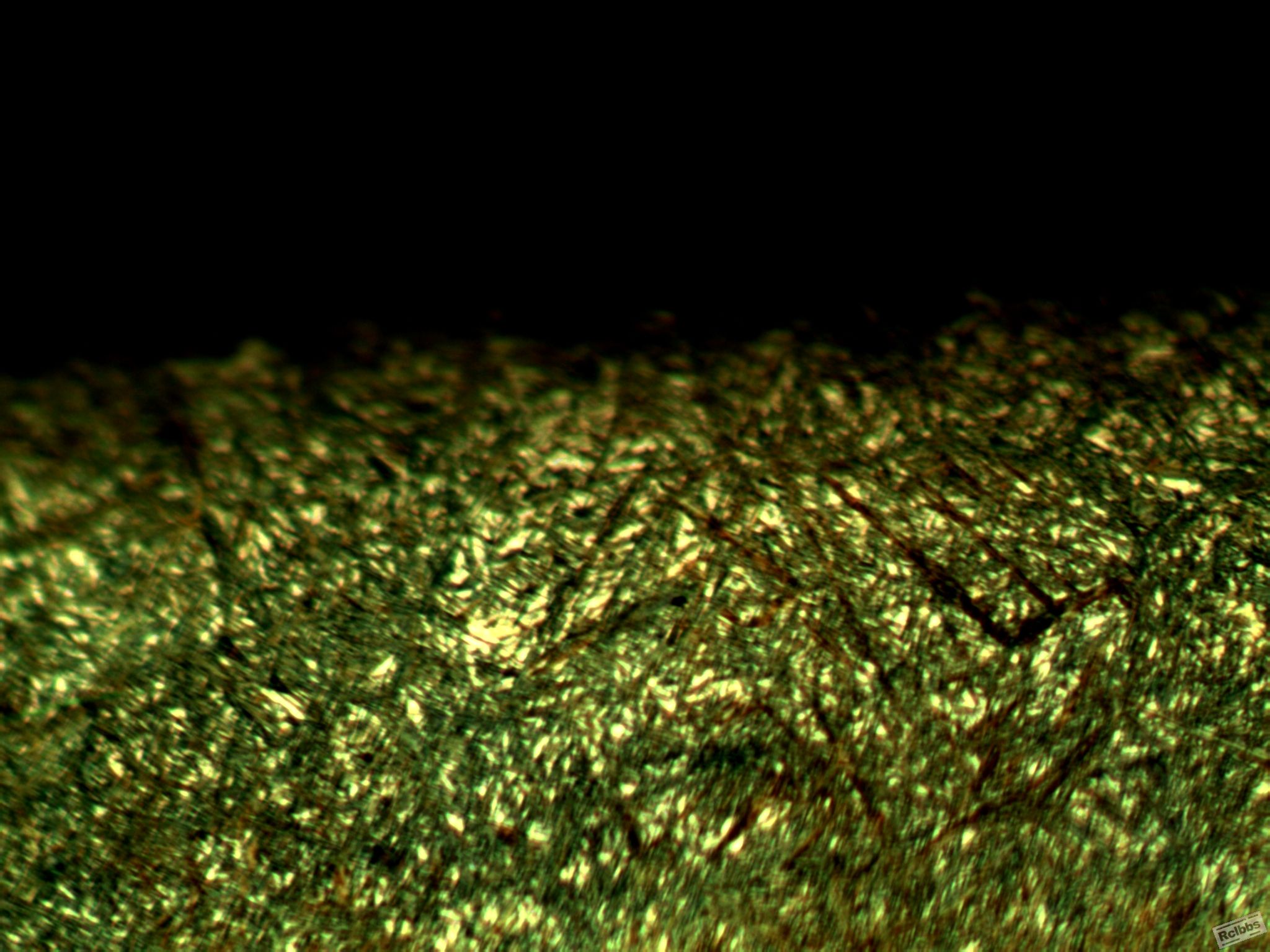

这是20CrMo,920,强渗1.1,6h,扩散0.8,3h,830淬火组织,请教有什么缺陷,感觉和客户提供的处理过的样块组织有差异。

HRC 发表于 2013-11-12 17:20
马氏体针太长了,图片不清楚。
马氏体针这么长时为什么啊,淬火温度太高吗

发表于 2013-11-13 12:22:44 | 显示全部楼层
表面看残奥稍多一点,里面一点的地方组织也怪怪的,但是说不清楚

发表于 2013-11-12 17:20:52 | 显示全部楼层
马氏体针太长了,图片不清楚。

发表于 2024-6-17 21:35:32 | 显示全部楼层
和淬火温度没关系,产品有正火吗?

发表于 2024-6-18 22:31:12 来自手机 | 显示全部楼层
针粗了,感觉针5级的样子

发表于 2024-6-18 22:31:49 来自手机 | 显示全部楼层
二次回火或者冷处理减少残奥再看看

发表于 2024-6-23 23:53:43 | 显示全部楼层
白色颗粒状和块状的不是残奥,可以肯定是碳化物。
