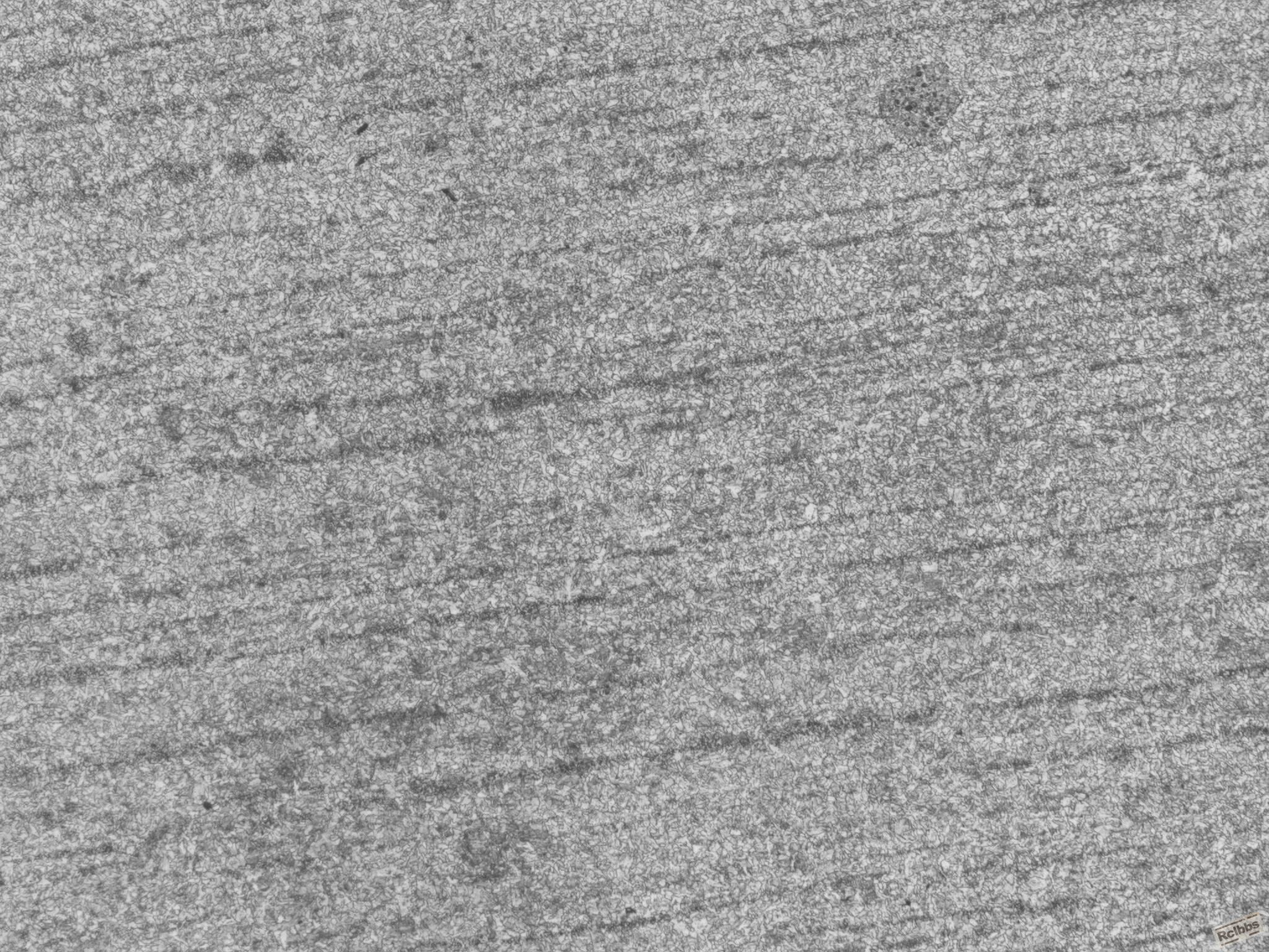

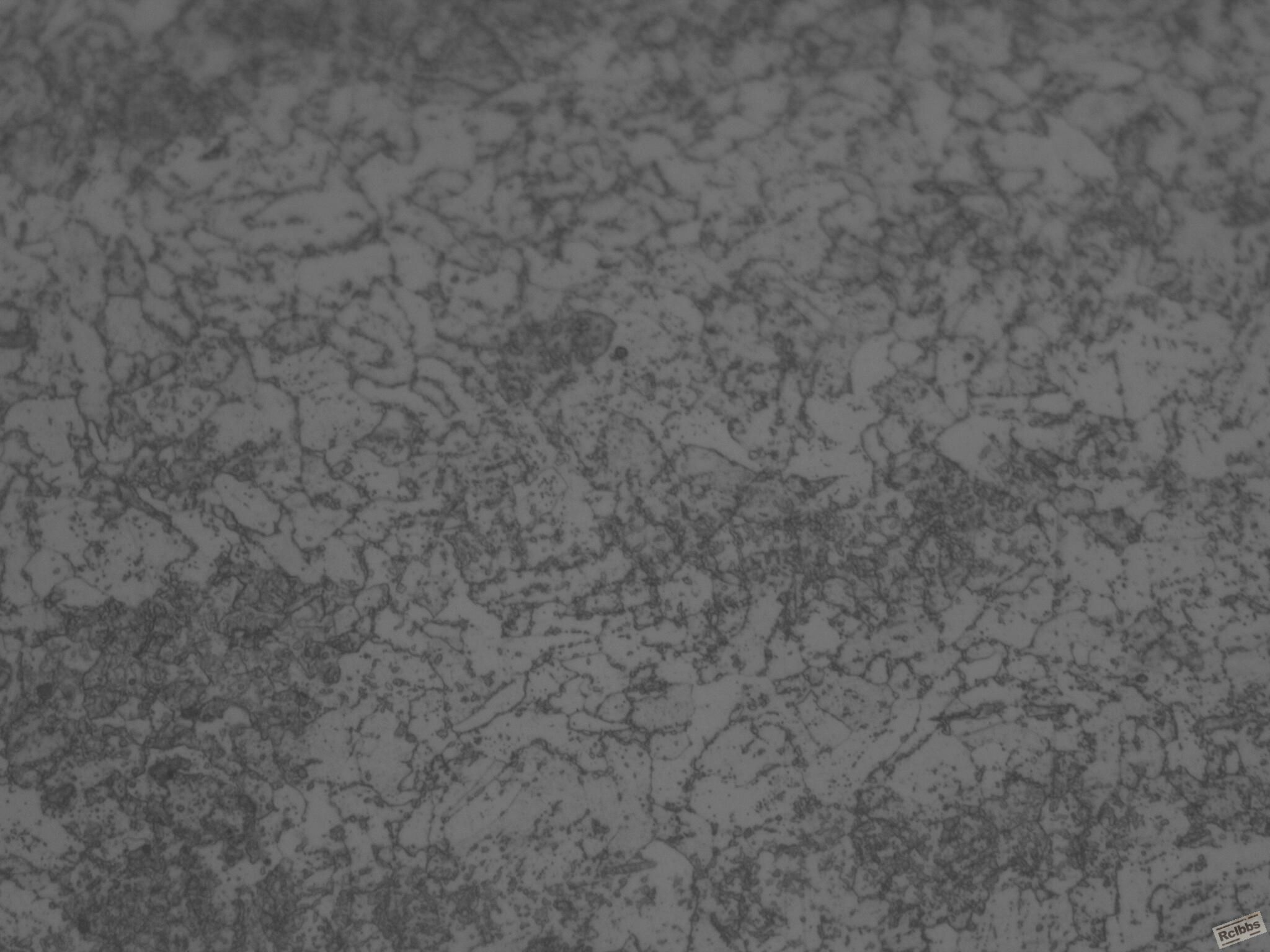

Q235 500x热轧组织
Q235  500x热轧组织
50x 热轧组织
50x 热轧组织
Q235热轧组织中有黑色条纹放大后发现有碳化物聚集的现象,这是导致断裂的原因吗?
发表于 2013-11-13 12:13:48 | 显示全部楼层
确定这个黑色的是碳化物吗?Q235的碳含量那么低,也出现不了这么多啊。
一般条状的有可能是MnS,但是你这个也太多了
签到天数: 24 天
发表于 2013-11-13 22:49:48 | 显示全部楼层
你把黑色条纹放大来看就清楚了啊。看上去应该是珠光体带,放大确认一下吧。
签到天数: 22 天
发表于 2013-11-14 09:12:15 | 显示全部楼层
不会有碳化物吧,Q235轧制。应该是珠光体带。
签到天数: 140 天
发表于 2013-11-14 10:06:47 | 显示全部楼层
同意楼上大家的分析,不是碳化物二是珠光体的带状偏聚,珠光体的偏聚会引起硬度的不均,是引起断裂的原因之一。
 楼主| 发表于 2013-11-19 09:38:52 | 显示全部楼层
谢谢,我也觉得不是碳化物
GMT+8, 2026-8-17 03:11 , Processed in 0.025394 second(s), 24 queries .
