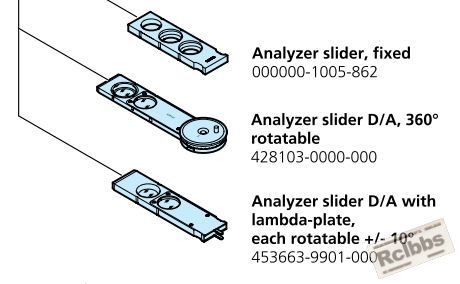

第59页,模块转盘在#14下方一点点,转到偏光反射模块的位置就行了。这个显微镜有6个模块位置(一般的显微镜只有2-4个)。如果你转到没有模块的挡位,目镜里应该没有光。
在模块转盘下有个长方形的插槽,你把偏振片插进去就行了。蔡司至少有3种偏振片供你选择:固定的,360度旋转的,还有和波片装一起的并各自可转±10度的,我建议用后两个。

唉,这么高级的显微镜配这么初级的物镜。你的物镜大部分适合偏光,也可以做DIC。你的检偏镜里没有1/4波片,金相腐蚀后只能做出偏光效果,但搞不出漂亮的颜色。如果你要做彩色金相,我还是建议用我推荐的那两个Analyzer.
(不好意思,搞错了,你的这个检偏镜里有固定的1/4波片,会有彩色的)
