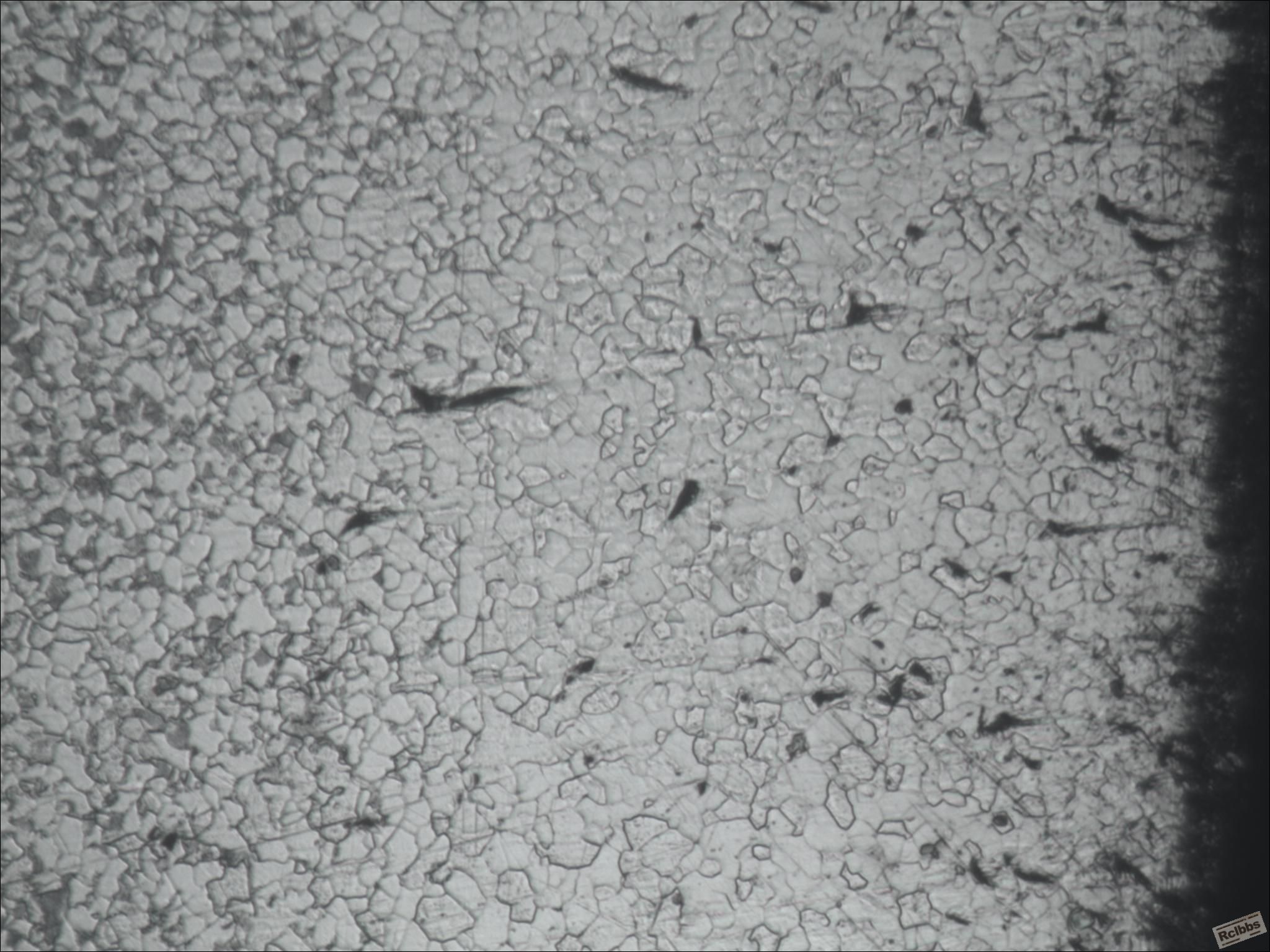

发表于 2014-5-12 16:08:47 | 显示全部楼层
氧化层与脱碳层如何辨别呢?我做过试样在100倍下表层呈现看不到渗碳体,白白的一层。不知道是不是脱碳层还是氧化层??
表面脱碳层
表面脱碳层
签到天数: 2731 天
发表于 2014-5-13 07:38:04 | 显示全部楼层
氧化必定是脱碳了,但脱碳不一定会氧化。
