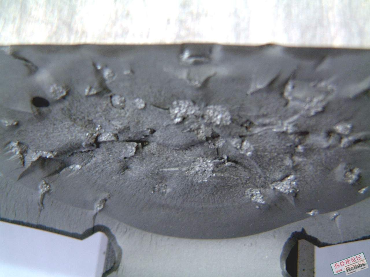

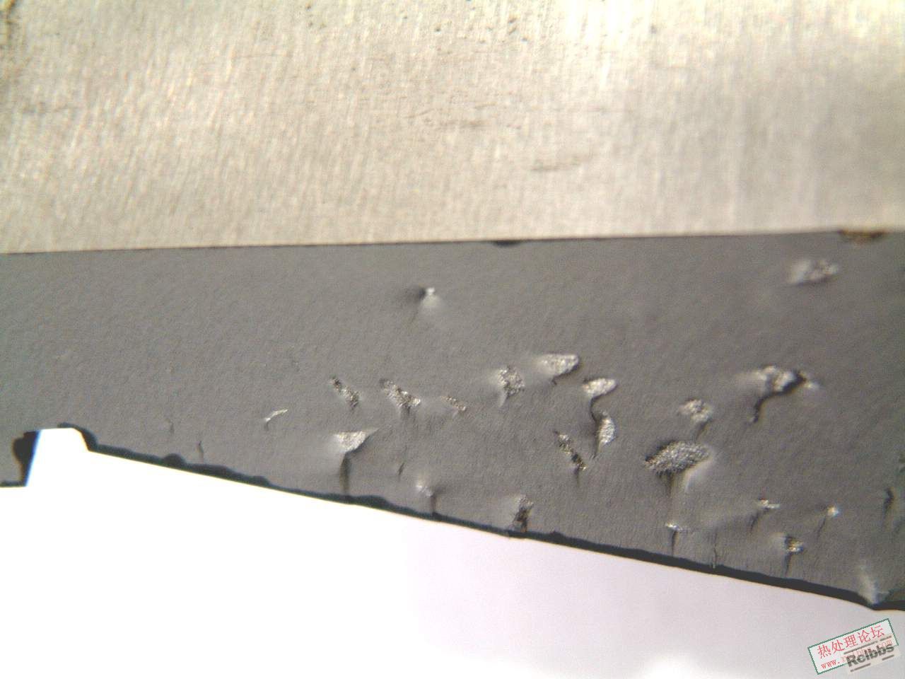

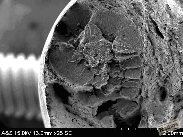

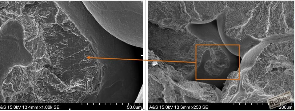

材料类似于20Mn2,175mm厚度,调质热处理,心部取样,拉伸试验后断口异常。是什么缺陷?产生的原因?
gtn1314 + 10 感谢上传!

谢谢您的分享  我们这个式样测试氢含量1.5PPM左右 结合图片 我觉得不怎么像白点

看着像白点,氢脆,不知道是不是等专家

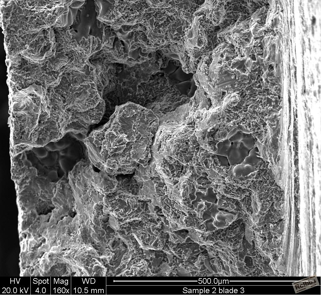

应该是疏松、气孔一类的缺陷,光滑圆凸为枝晶突起。
发一张铝合金疏松断口,光滑处即为疏松。

第一张图片模糊不清,像是白点的特征

看宏观断口像白点的特征,但这么细的轴没这么厉害吧!
发一张铝合金疏松断口,光滑处即为疏松。
非常感谢!

白点的SEM图像应该是沿晶或者解理断裂吧。
