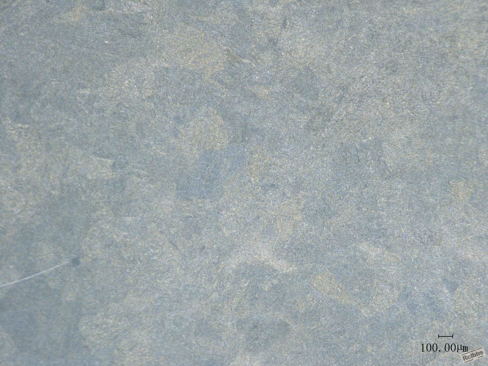

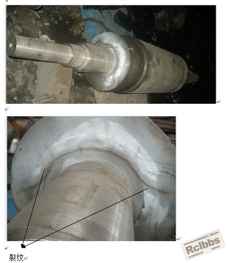

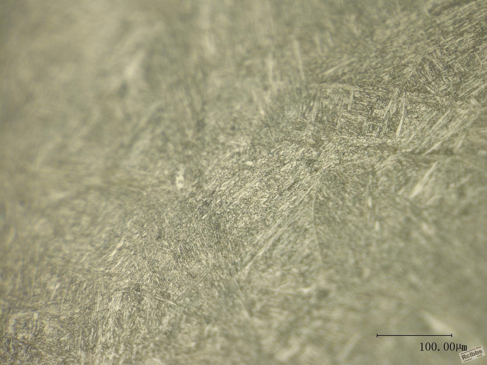

2Cr12MoV,性能热处理工艺:淬火:加热到600度保温一小时,加热到870度保温一小时,加热到990度保温五小时,乳化液冷却;回火:加热到680度保温七小时,空冷。 裂纹.jpg 500倍.jpg 100倍.jpg

怎么不打个裂纹处的金相呢?

圆角过渡处,图片腐蚀情况如何?怀疑回火不充分,组织应力较大,加之过度圆角处,导致开裂

轧辊是整体淬火的吗?
