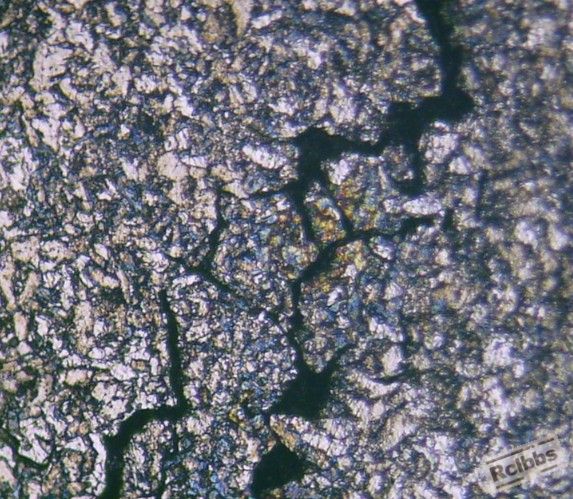

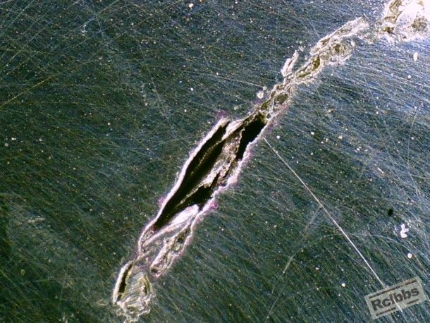

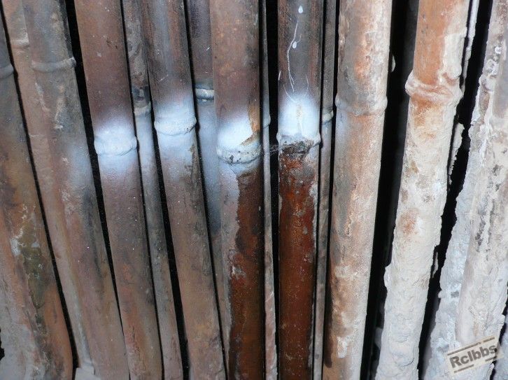

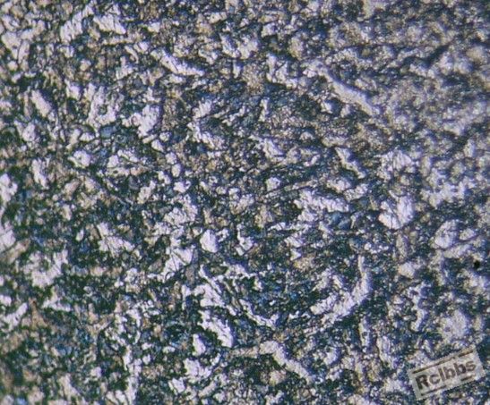

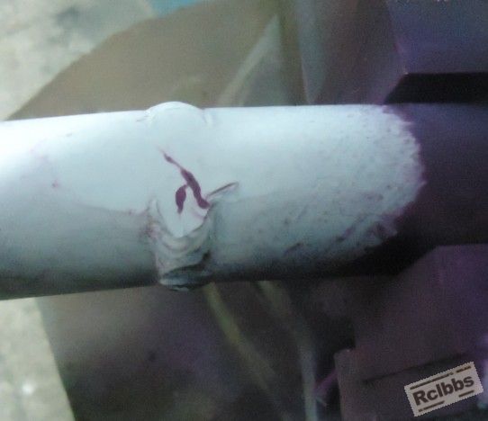

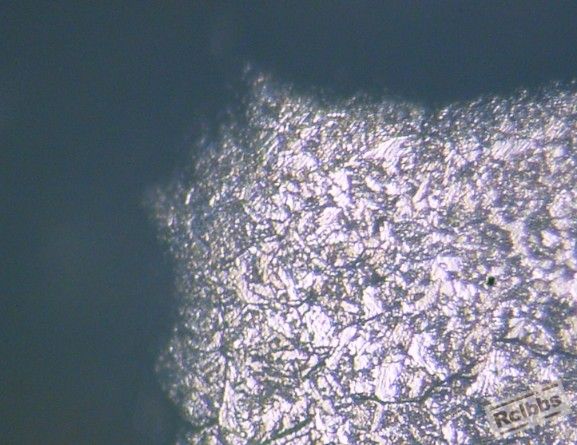

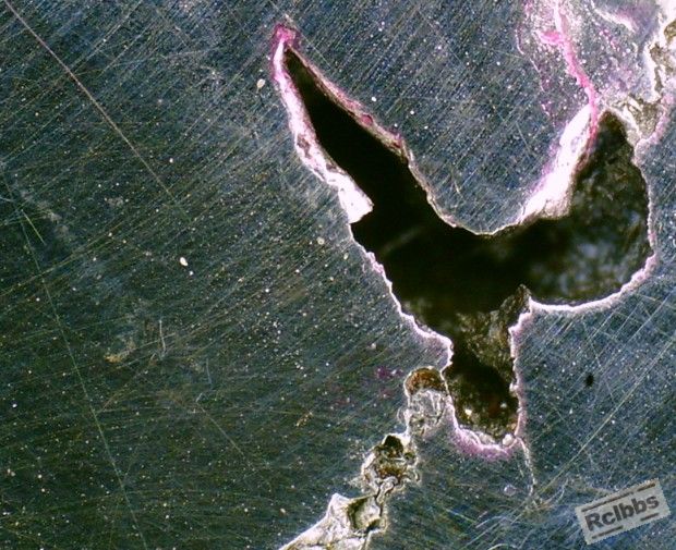

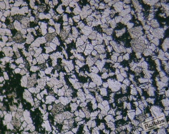

材料为20G,基本是普通碳钢,用在电厂省煤器管处。对接焊缝采用J50焊丝全氩弧焊焊接,焊完后在打压过程中在焊缝中间产生了裂纹,请大家讨论下此裂纹形成的原因。附带裂纹处50倍、150倍组织图片。 位置.jpg 裂纹-渗透检测.jpg 裂纹处50倍观察1.jpg 裂纹处50倍观察2.jpg 裂纹处150倍观察1.jpg 裂纹处150倍观察2.jpg 焊缝组织.jpg 母材组织.jpg

个人认为焊后冷却速度快了~~!!

从图片上看,焊缝余高是超高的。再就是感觉是在焊缝接头处。从照片看,此处有焊接缺陷。
不知道打压前,有没有探伤呢?
