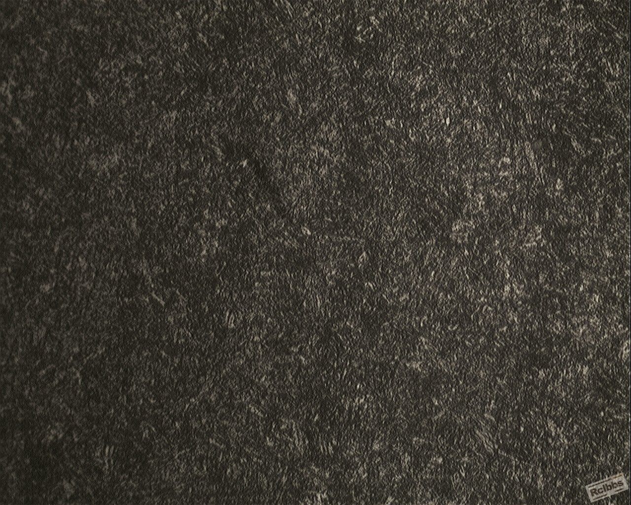

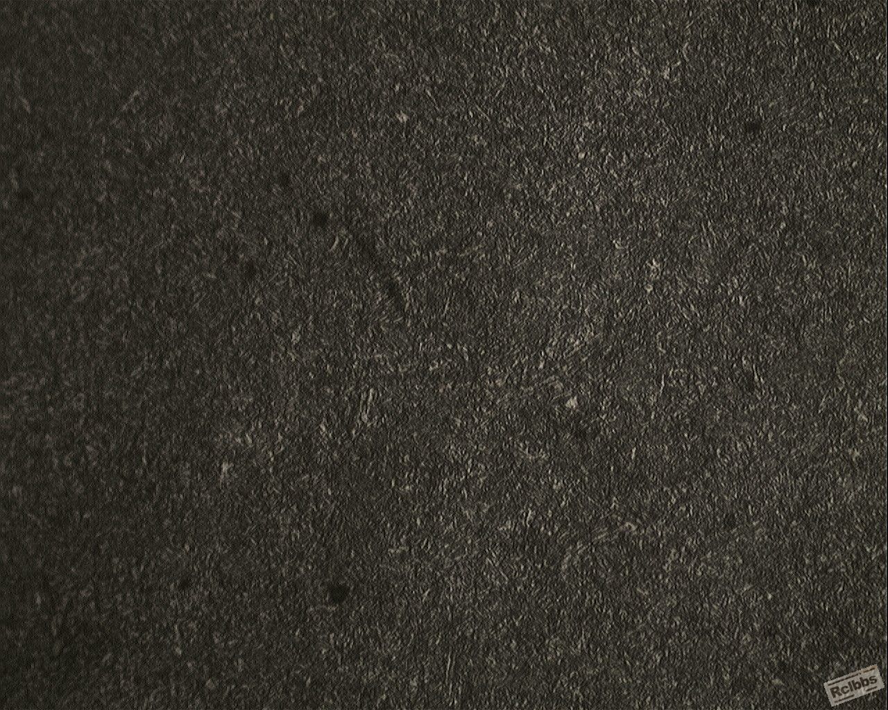

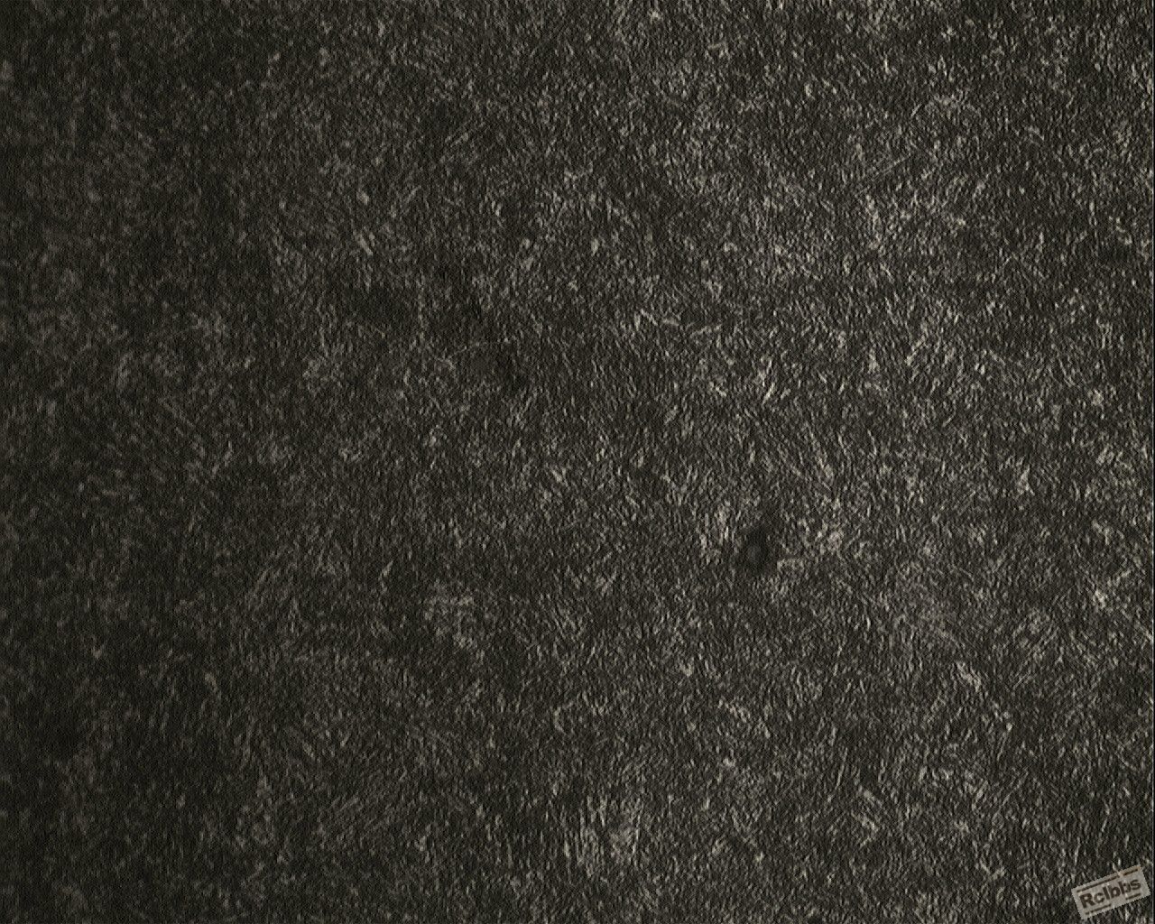

这是一个施必牢螺母,估计材料是40号刚或是40Cr调质处理,应该得到什么组织,这是又是什么组织。
Capture2013-11-15 14-17-12-625.jpg 显微镜400X拍摄的-1 Capture2013-11-15 14-7-39-984.jpg 显微镜400X拍摄的-2

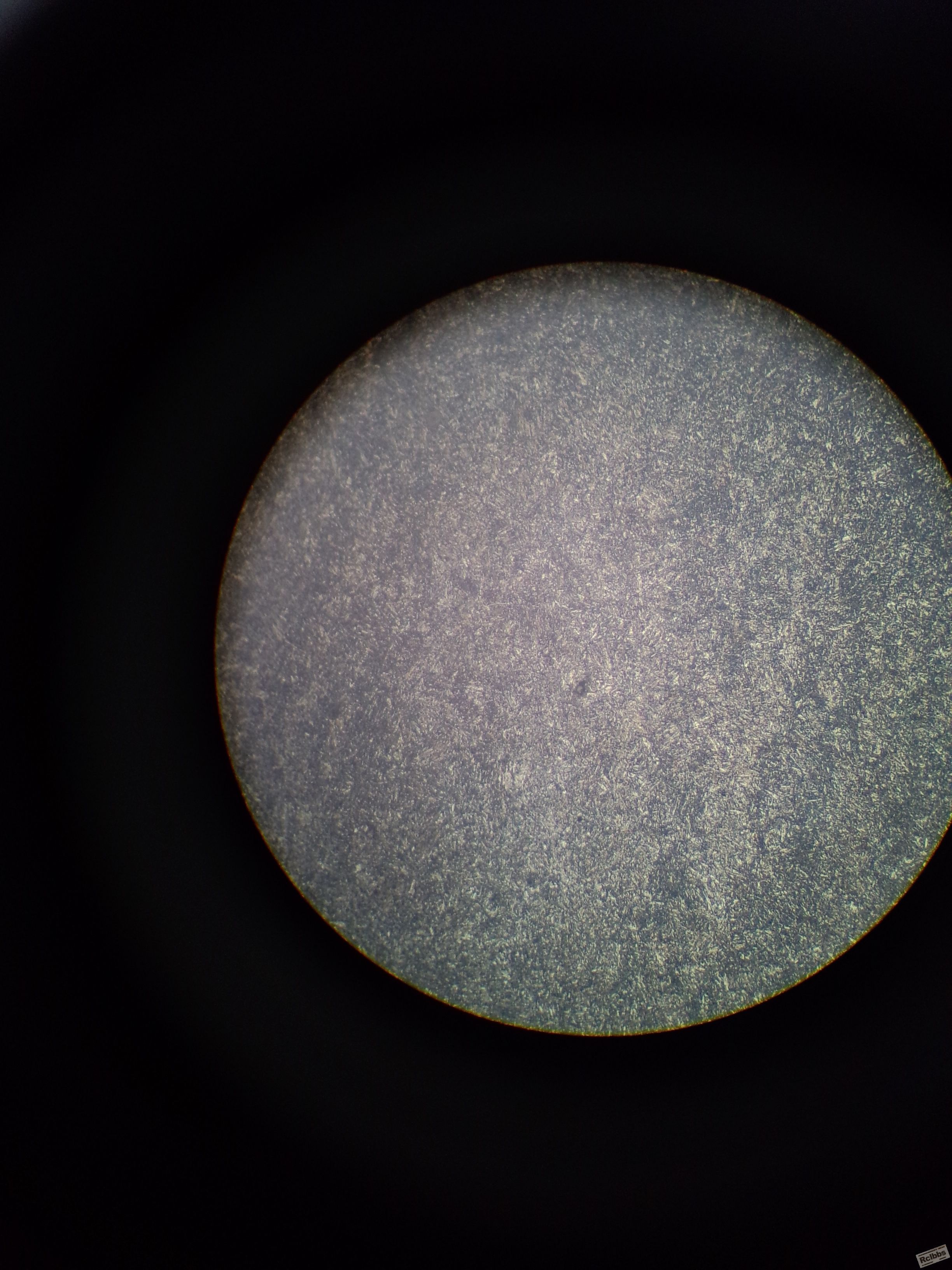

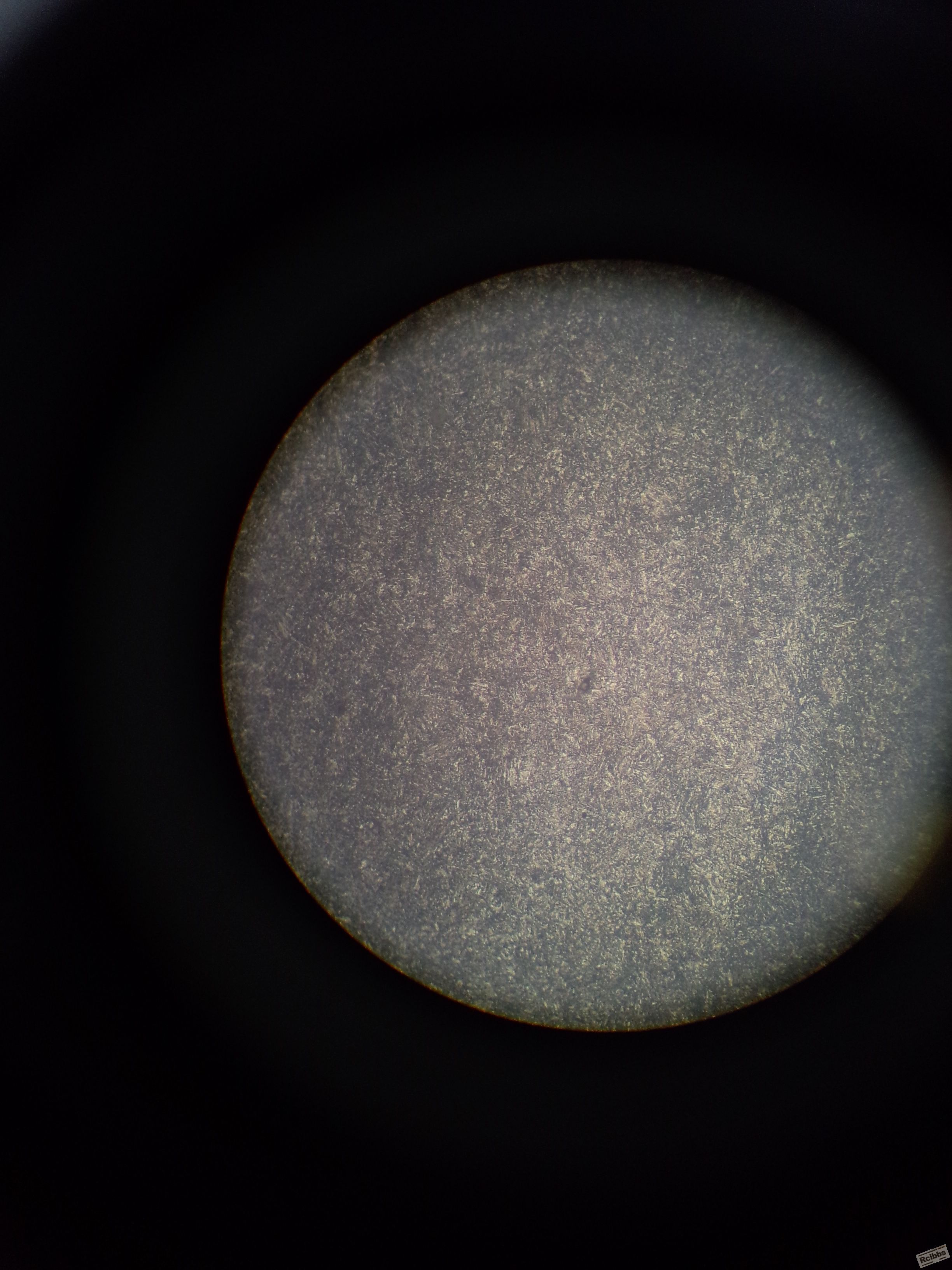

手机透过10X目镜拍摄-1
手机透过10X目镜拍摄-1
手机透过10X目镜拍摄-1
手机透过10X目镜拍摄-2
手机透过10X目镜拍摄-2
手机透过10X目镜拍摄-2
感觉手机拍摄的比显微镜拍的都清楚,是因为我选择的光线角度不同么?~
发表于 2013-11-15 12:31:23 | 显示全部楼层
回火索氏体,按照GB/T13320-2007评级2级
发表于 2013-11-15 13:22:01 | 显示全部楼层
回火索氏体,组织挺好。

发表于 2013-11-15 17:03:48 | 显示全部楼层
回火索氏体,组织细小。
签到天数: 216 天
发表于 2013-11-15 19:07:02 | 显示全部楼层
很好的调质组织。             确定成分最好做一下光谱分析

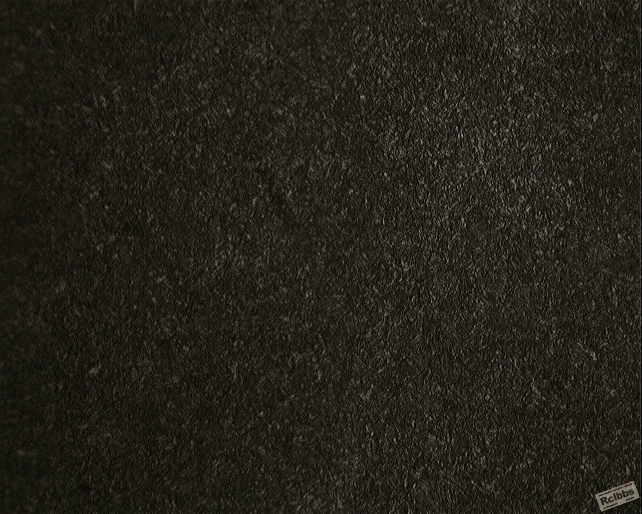

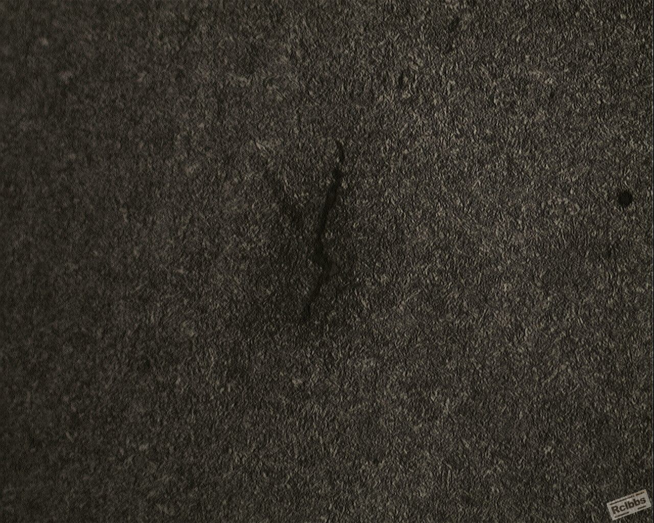

以上已确定是索氏体,硬度HRC30-31.还有一张不能确定是屈氏体还是索氏体,硬度41-42.帮忙看一下,我想按硬度的话,屈氏体的可能性大,但是又觉得屈氏体在400X下应该是黑色,不敢确定。而且好像有一个像裂纹一样的东西,不知道是不是! 施必牢螺母D垫圈  心部组织-400X-2.jpg 施必牢螺母D垫圈  心部组织-400X-1.jpg
签到天数: 26 天
发表于 2013-11-16 11:35:52 | 显示全部楼层
感觉是屈氏体,不象索氏体,组织很好。

回火S组织很好。。。。。。。
