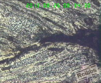

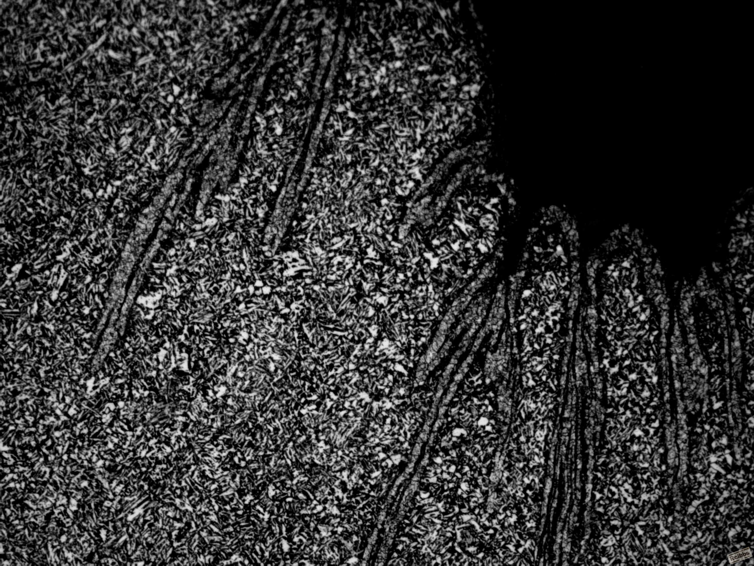

我厂在热镦粗一批管材后,发现有8节裂纹产生,外表面有凹痕,裂纹深度约为0.4mm,在裂纹附近有疑似微裂纹,大家一起讨论下裂纹产生的原因,材质为中碳钢,为宝钢产的DZ60,热镦粗温度920,有的干脆表面有长约2mm的凹痕
 楼主| 发表于 2013-11-16 10:20:12 | 显示全部楼层
怎么没人回帖啊,别让帖子沉了,我怀疑是锻造裂纹,但原因没分析出来

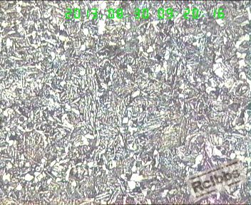

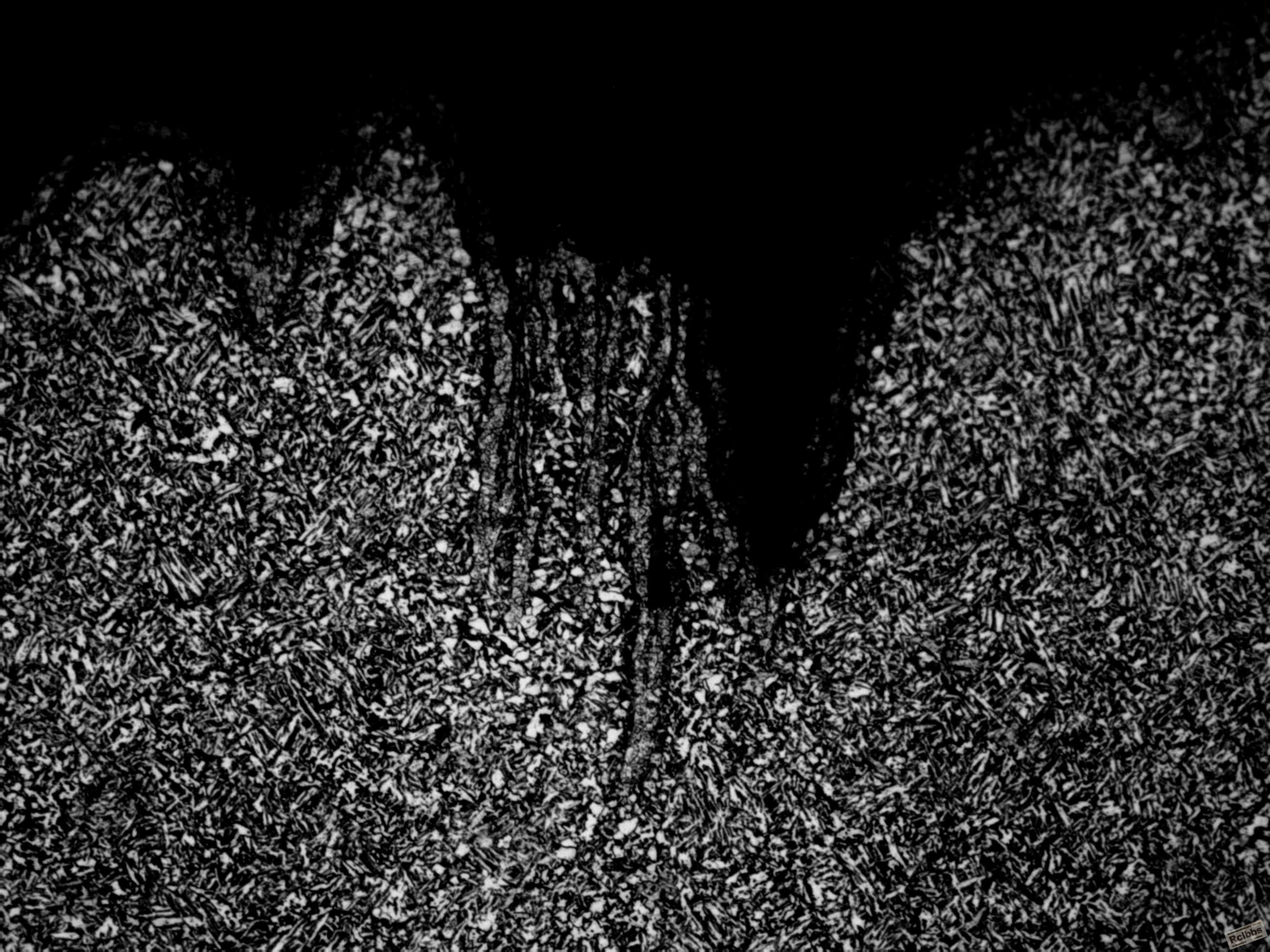

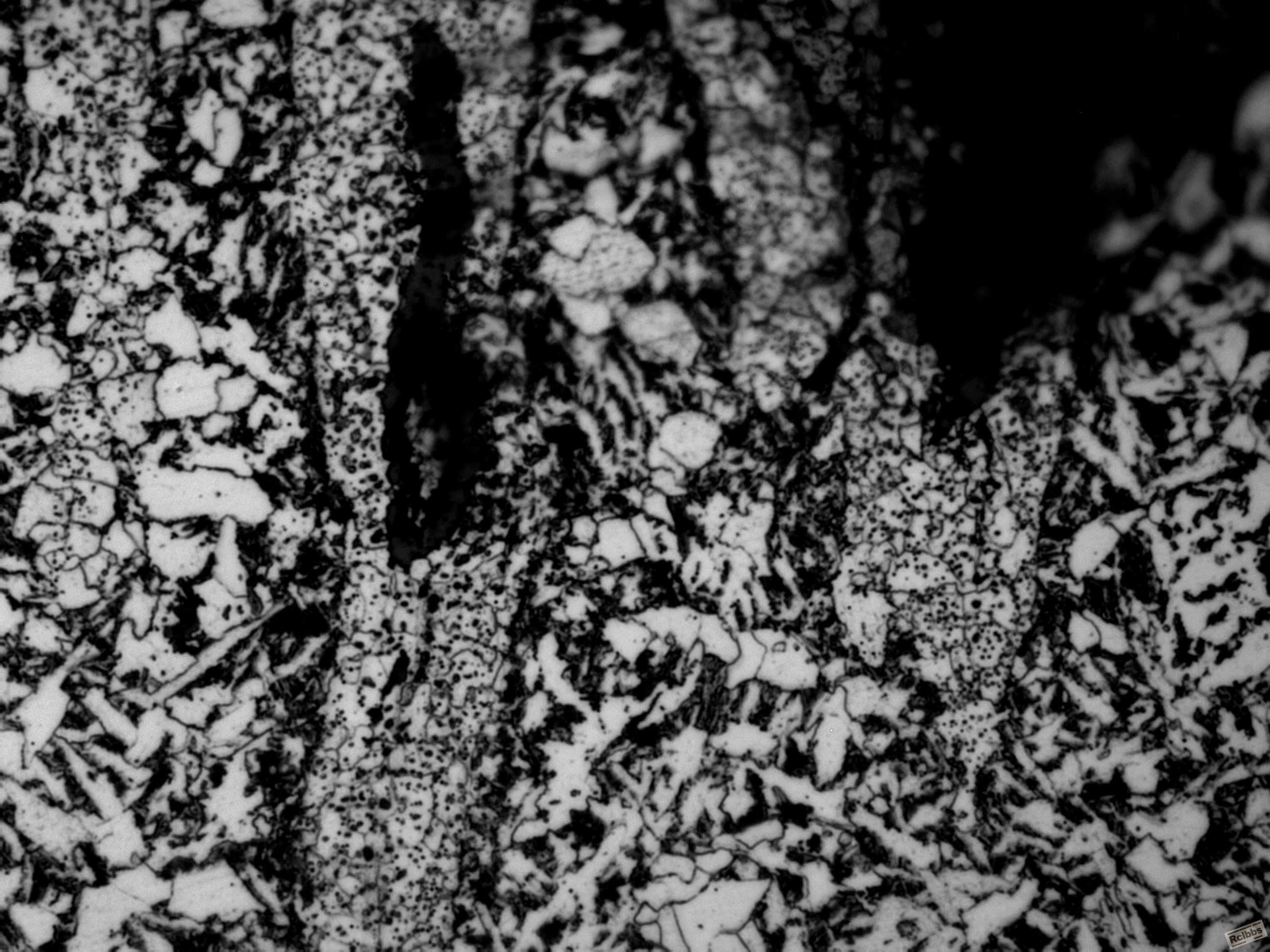

准确的来讲,不叫裂纹,从低倍来看,应是折叠。这种情况一般与镦粗温度较低,材料缺料(如外径,壁厚负公差有关),镦粗温度920低了些,导至镦粗时金属的流动性差。附两图供参考
正常镦粗后组织
正常镦粗后组织
表层折叠100倍
表层折叠100倍
