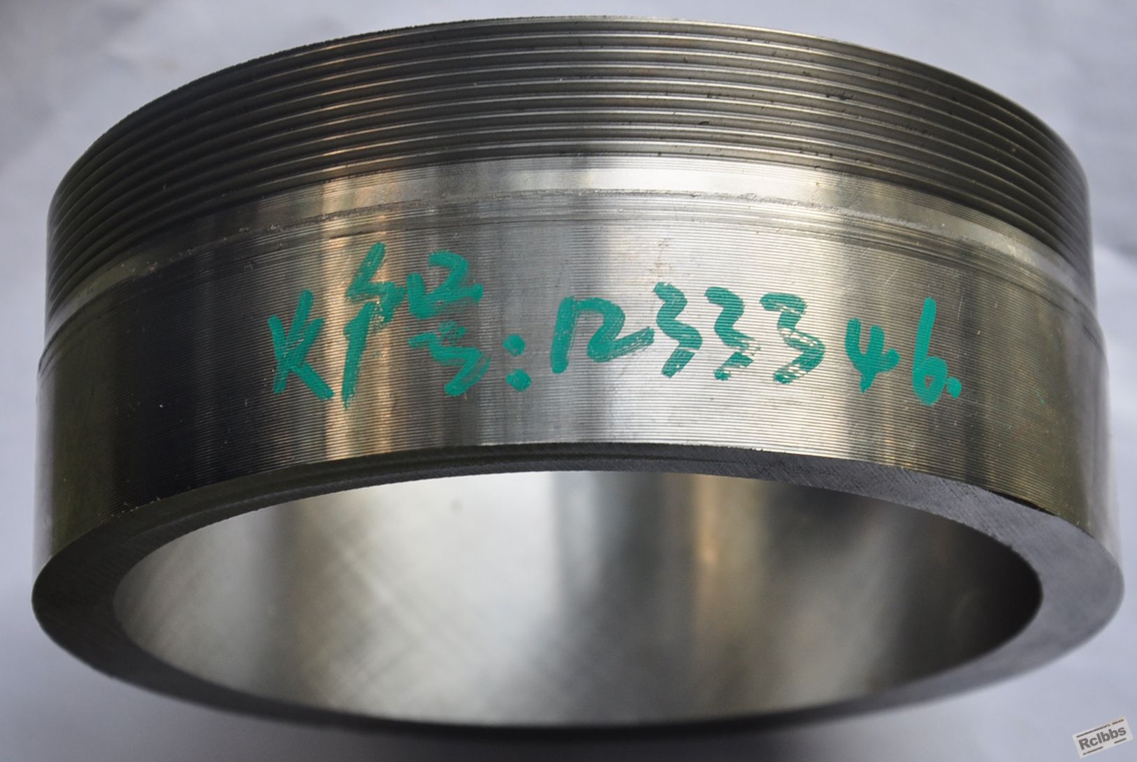

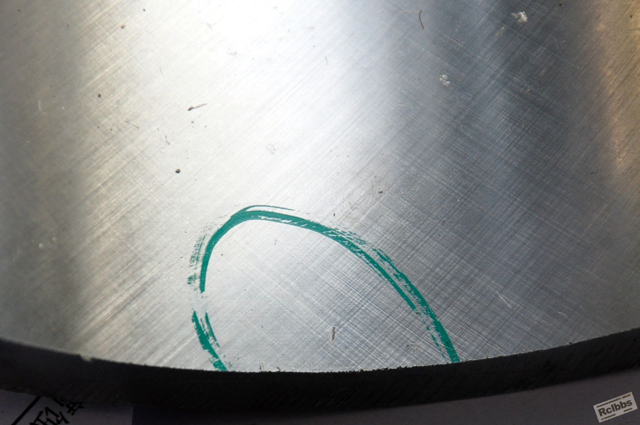

针孔宏观形貌

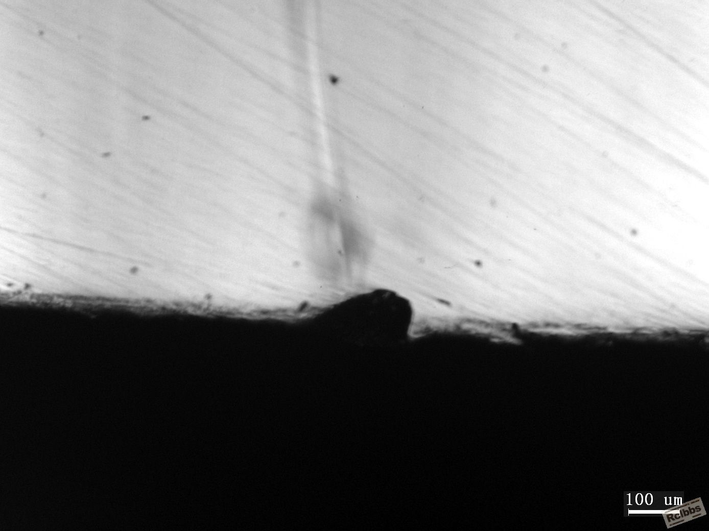

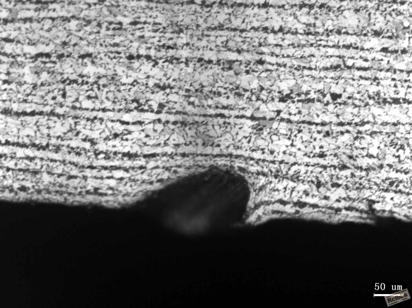

针孔处金相照片

1.针孔处未发现非金属夹杂物和组织异常等现象。针孔附近见轻微塑性变形现象。
2 为冷拔油缸用管,轧管经冷拔后桁珩磨后发现这种针状缺陷?。。
