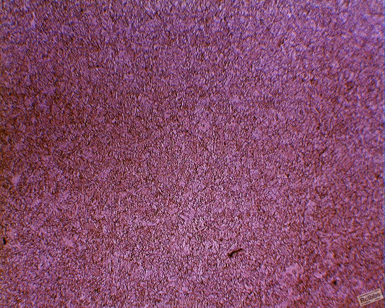

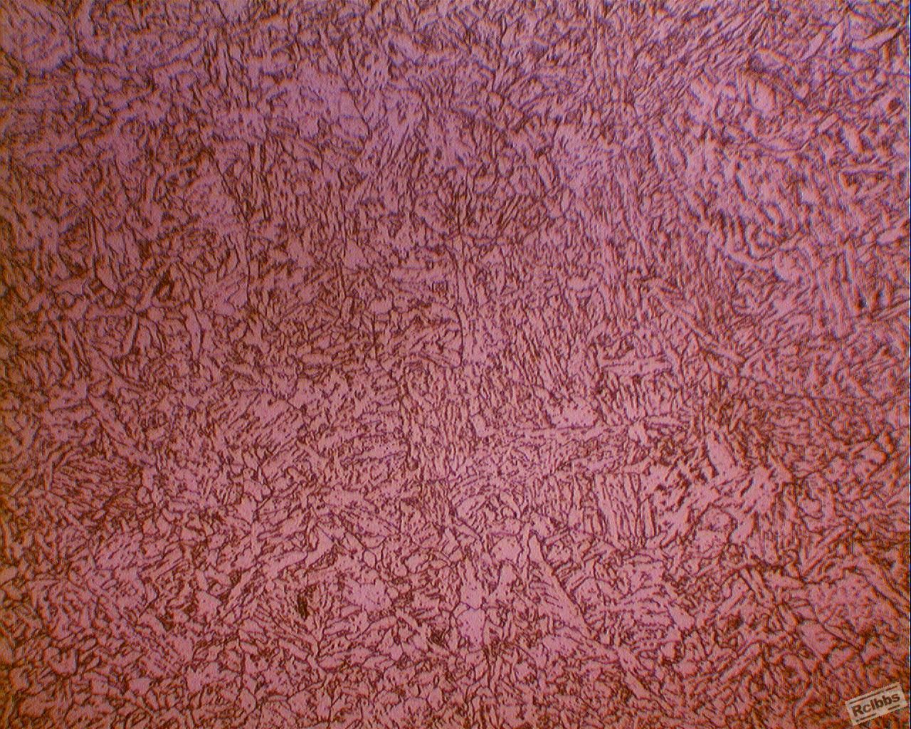

 楼主| 发表于 2013-11-26 11:59:55 | 显示全部楼层
签到天数: 216 天
 楼主| 发表于 2013-11-26 12:01:24 | 显示全部楼层
各位专家  组织正常吗,920度淬火,630回火。性能完全达到了NB47008 Ⅳ级锻件的各项要求
