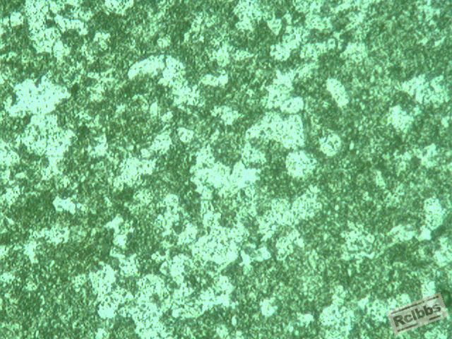

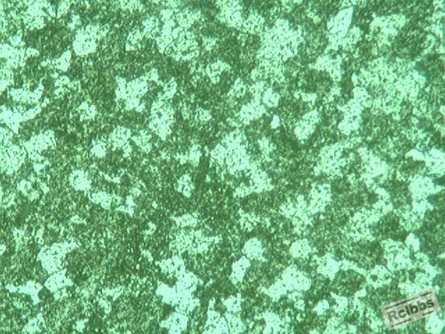

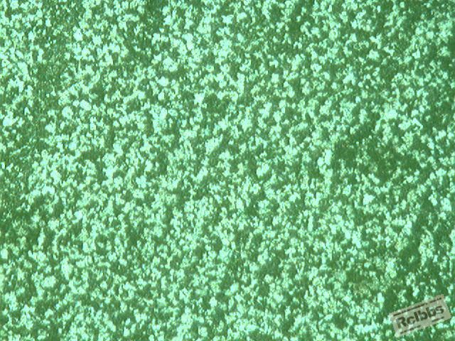

材料3cr2w8v 工艺不祥  个人认为图片中的组织为碳化物和回索对吗?大家说说看是什么组织还有组织合格吗?谢谢了!!

 楼主| 发表于 2013-11-16 14:43:17 | 显示全部楼层
前两张是400倍 最后一张是100倍

发表于 2013-11-17 10:26:06 | 显示全部楼层
  不是一种好的组织。

发表于 2013-11-18 13:01:53 | 显示全部楼层
这是调质处理的?似乎不大像。

发表于 2013-11-18 13:20:25 | 显示全部楼层
如果不知道工艺的话,个人建议结合显微硬度来进行组织判断,这样更具有说服力,,,

  组织不匀。共晶碳化物分布很好,粒度也好。但退火不好,也许有偏析?另外为啥用绿色镜片?
不然要用什么偏光镜啊?

不然要用什么偏光镜啊?
  为啥要用偏光?。。。。。。。。。。。。

发表于 2013-11-21 13:29:43 | 显示全部楼层
绿色不是偏光吧, 是滤光片造成的,建议改变一下,这样的图片真的不好看清楚
