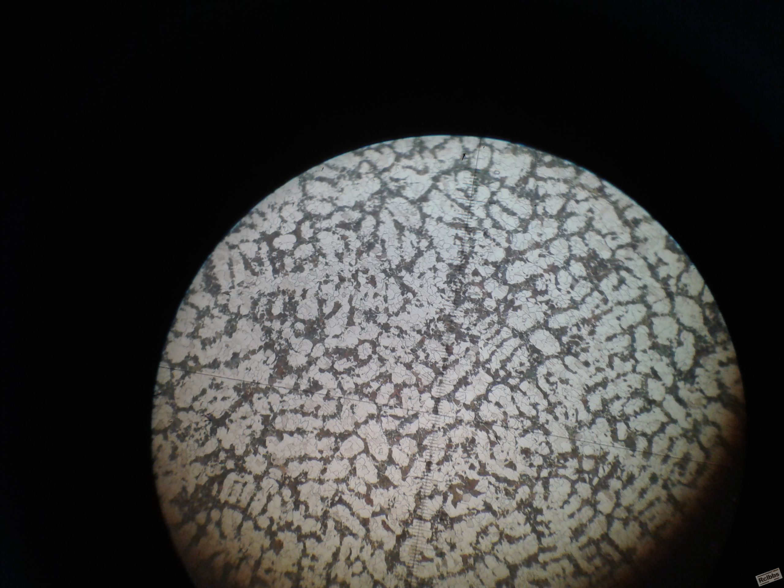

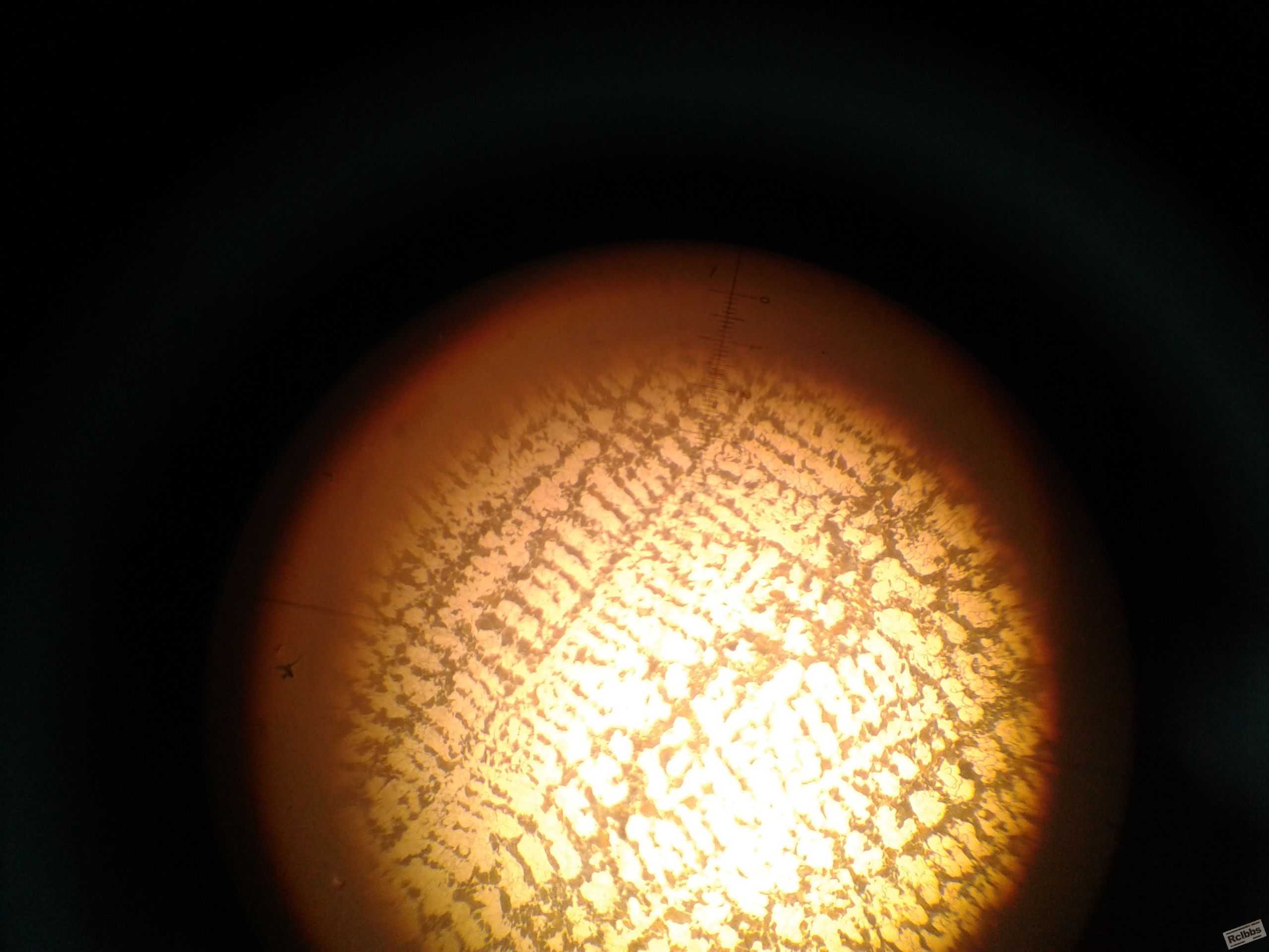

用手机拍的大家凑活这看下,G20Mn5 920℃ 正火 一张珠光体呈网状,另一张像带状,这是铸件未经锻打。

 楼主| 发表于 2013-11-16 14:58:00 | 显示全部楼层
这个组织是否能够判定合格?是什么原因造成这种情况的?

发表于 2013-11-17 11:38:17 | 显示全部楼层
你的图片倍率是多少的?铸态枝晶状,存在偏析,最好做扩散退火或均匀化退火再正火,合不合格主要看你的使用环境及技术要求。

 楼主| 发表于 2013-11-17 13:38:16 | 显示全部楼层
197971500 发表于 2013-11-17 11:38
你的图片倍率是多少的?铸态枝晶状,存在偏析,最好做扩散退火或均匀化退火再正火,合不合格主要看你的使用 ...
这个是100X的,客户没有刻意的金相要求,交货状态为正火态,就按平常的正火态要求这两张金相是否合格。
签到天数: 146 天
发表于 2013-11-17 19:47:34 | 显示全部楼层
这方面的标准确实没有,具体要看实际使用的标准来定.五楼高工讲得对,最好按他的要求做.铸态枝晶状,存在偏析,最好做扩散退火或均匀化退火再正火,合不合格主要看你的使用环境及技术要求。
