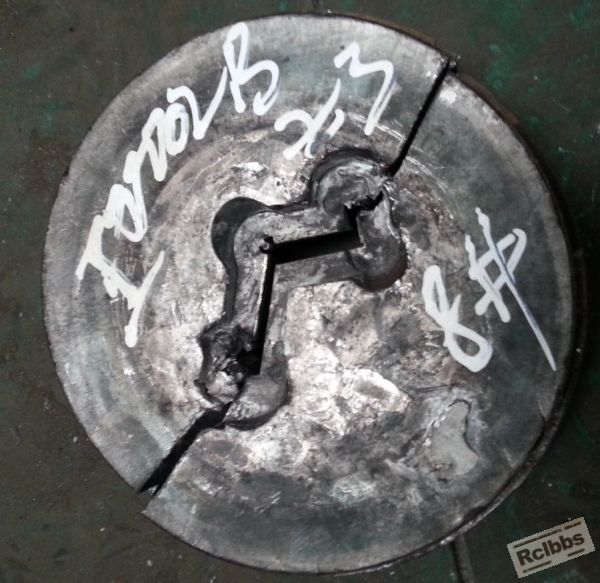

请教下这样的模具破裂是什么原因造成的?
难道是热处理的原因?

楼主,请说下基本情况。比如材料,硬度,热处理内容等等。以便大家帮助分析。

发表于 2013-11-16 22:56:06 | 显示全部楼层
过热,,,,,,,,,,

此模是做吕型材用的,会不会硬度太高了,反复用过几次了?每次是不是氮化的?如果是做的什么氮化,此料是H13的吧楼主,这种失效偶尔一件很正常。应该是装模或氮化后的原因!!!!!!!!!!!

从外观看,应该是锻模吧。请楼主澄清。

个人觉得是应力过大   或者是硬度过高  在后期使用过程中开裂

建议楼主检查下材质和处理的硬度是否过高.

信息量不够啊,请说明一下,就热锻的经验来看,请确认模具使用前是否充分预热

预热不好,模具突然热膨胀容易开裂
