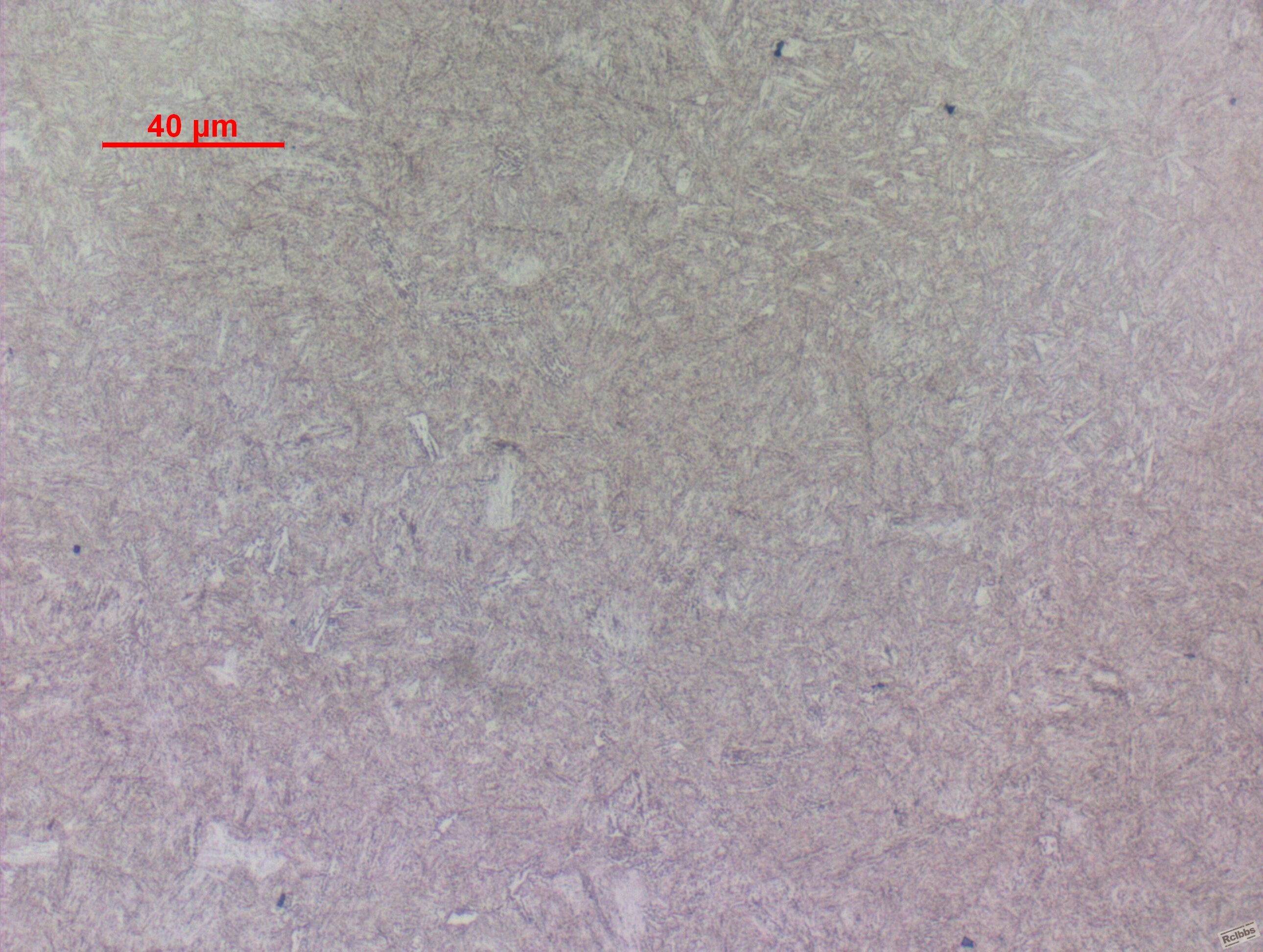

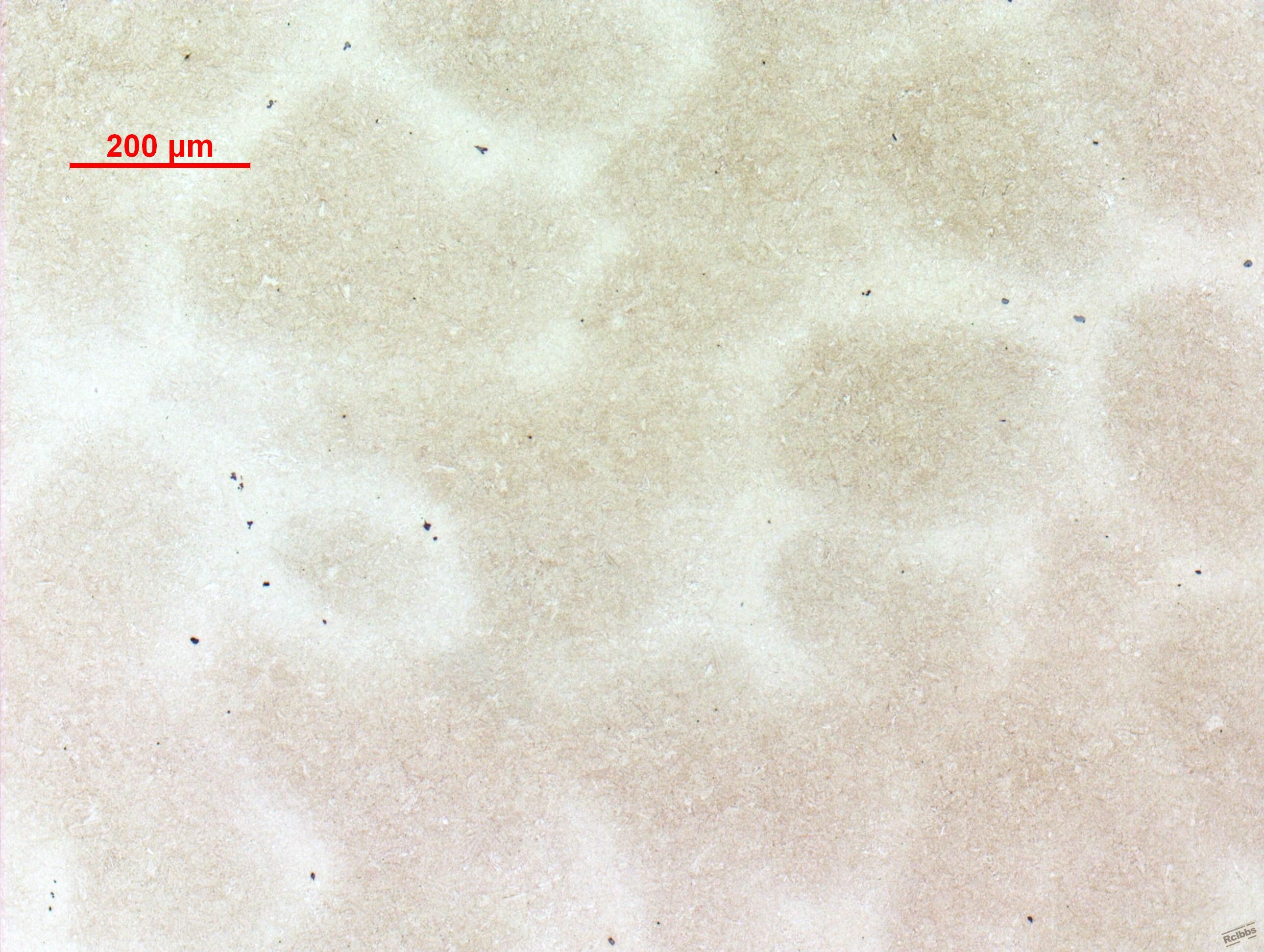

样品腐蚀后可见白色区域,感觉是沿原奥氏体晶界有偏析,烦请各位高手帮忙分析下
样品处理工艺为250~450度回火

发表于 2013-11-18 15:48:54 | 显示全部楼层
晶界合金偏析,残余奥氏体没分解,不易腐蚀。

发表于 2013-11-19 15:48:00 | 显示全部楼层
第一张看着像淬火的样子,楼主提供下材质和工艺吧

发表于 2013-11-19 16:52:44 | 显示全部楼层
第二张图是偏析导致的。第一张图感觉有些未熔,不知道是不是。

发表于 2013-11-19 19:13:25 | 显示全部楼层
是原材的枝晶偏析;工件淬火了吧?
发表于 2013-11-19 23:47:36 | 显示全部楼层
   个人看法供参考:推断是中碳钢加热得到成分不均匀奥氏体,淬火得到不均匀马氏体组织,主要原因还是材料加热到正好全部奥氏体化,而奥氏体相内部均匀化还未完成。原铁素体网所在位置转变的奥氏体与原珠光体位置转变的奥氏体比较,成分差异还未完全消除,淬火后得到成分有差异的马氏体,试样腐蚀结果马氏体色泽出现差异,低倍数下观察仍隐约显现原铁素体网的影子。

发表于 2013-11-20 08:26:28 来自手机 | 显示全部楼层
图一来看,应为淬火状态或者马氏体钢种 图二,不能直接判断存在偏析,应重新进行腐蚀,增加腐蚀时间,再做判断。 楼上的都说存在偏析,是不是太武断了??

发表于 2013-11-21 16:54:32 | 显示全部楼层
应是成分偏析的表现,但是腐蚀的是否有些浅了

发表于 2013-11-22 13:36:39 | 显示全部楼层
请楼主把试样腐蚀深点,显微镜光亮度调整小点,使大家清楚看到组织形态;初步看有偏析存在,个人同意九楼的看法,
