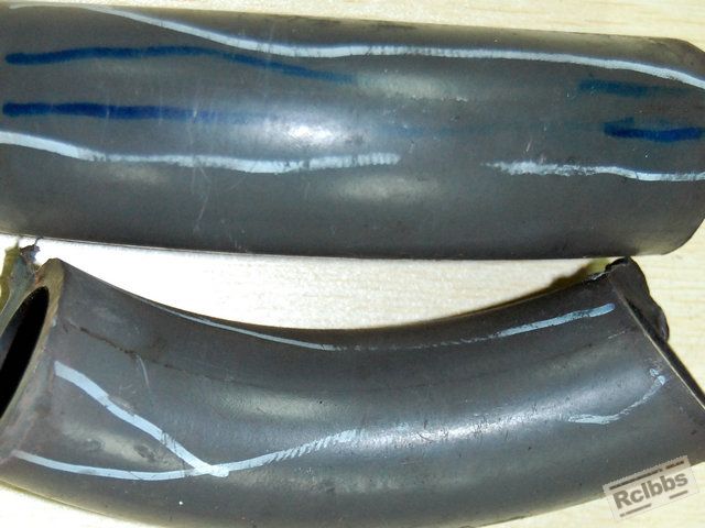

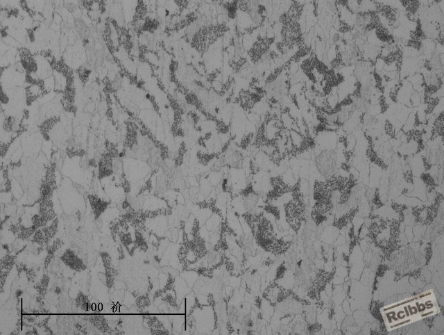

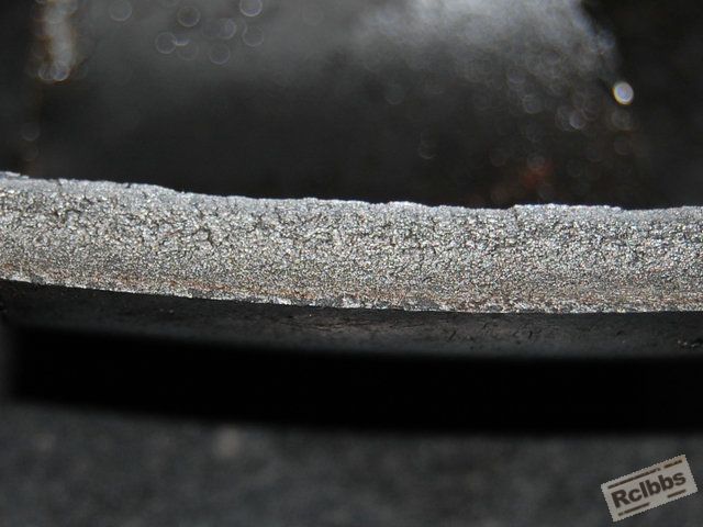

有一批42mm20钢精密无缝钢管弯管后发现纵向开裂,裂纹在内侧外侧都有发现,初步判断是原材料裂纹,与弯管工艺没有关系。
化学成分符合20钢标准。
元素        C        Si        Mn        P        S        Cr        Cu
质量分数%        0.19        0.22        0.50        0.019        0.007        0.02        0.07

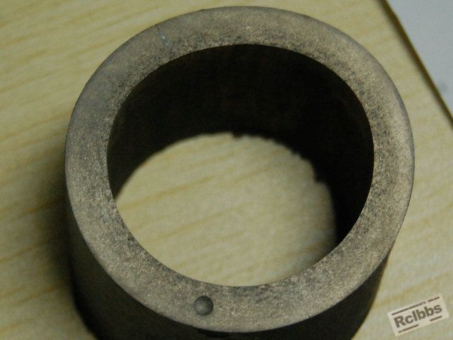

断口平直,没有氧化生锈,观察断面还有次生裂纹。

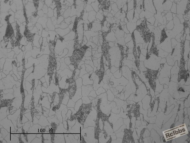

宏观金相试验显示冶金组织良好。
纵向500倍
横向500倍

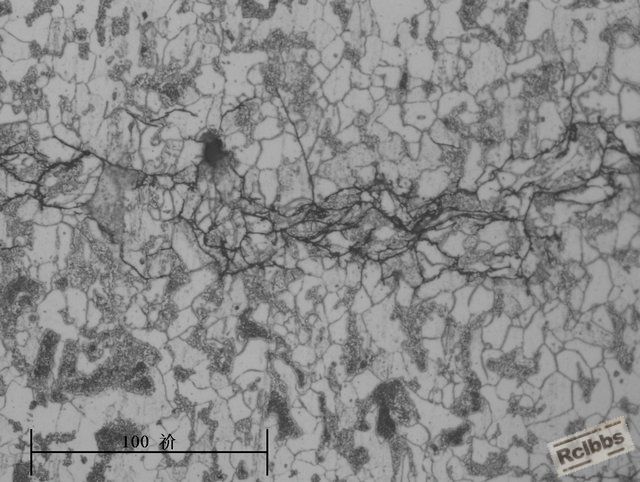

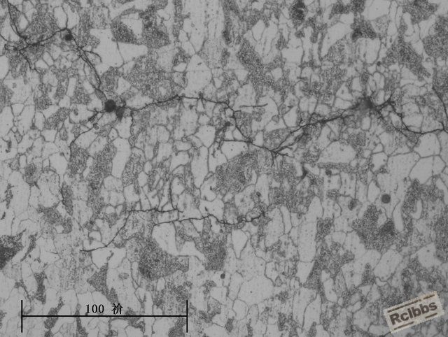

裂纹1,呈龟裂状态,基本为沿晶裂纹。
与主裂纹相近,还有其它沿晶裂纹存在。

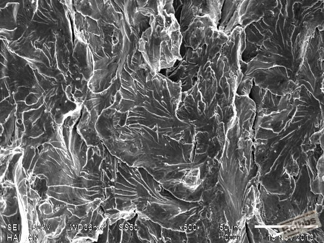

关键在这里:扫描电镜断口分析显示为解理断裂,这在20钢里是比较少见的,我们对其断裂机理不是很清楚。
因为金相组织基本正常,也没有大量的三次渗碳体。欢迎各位高手发表意见。

发表于 2013-11-18 11:46:30 | 显示全部楼层
肯定与弯管没关系,应该产生在球化退火前。赞成原材料裂纹。

发表于 2013-11-18 12:59:09 | 显示全部楼层
弯管前,探伤检验下看看,是否有缺陷。检验下夹杂物之类的。

 楼主| 发表于 2013-11-22 22:48:00 | 显示全部楼层
钢厂承认是原材料裂纹了,他们解释是光亮退火后被变形的冷却水套管擦伤,然后在冷轧变形时扩展形成的。但我不同意这种说法。
