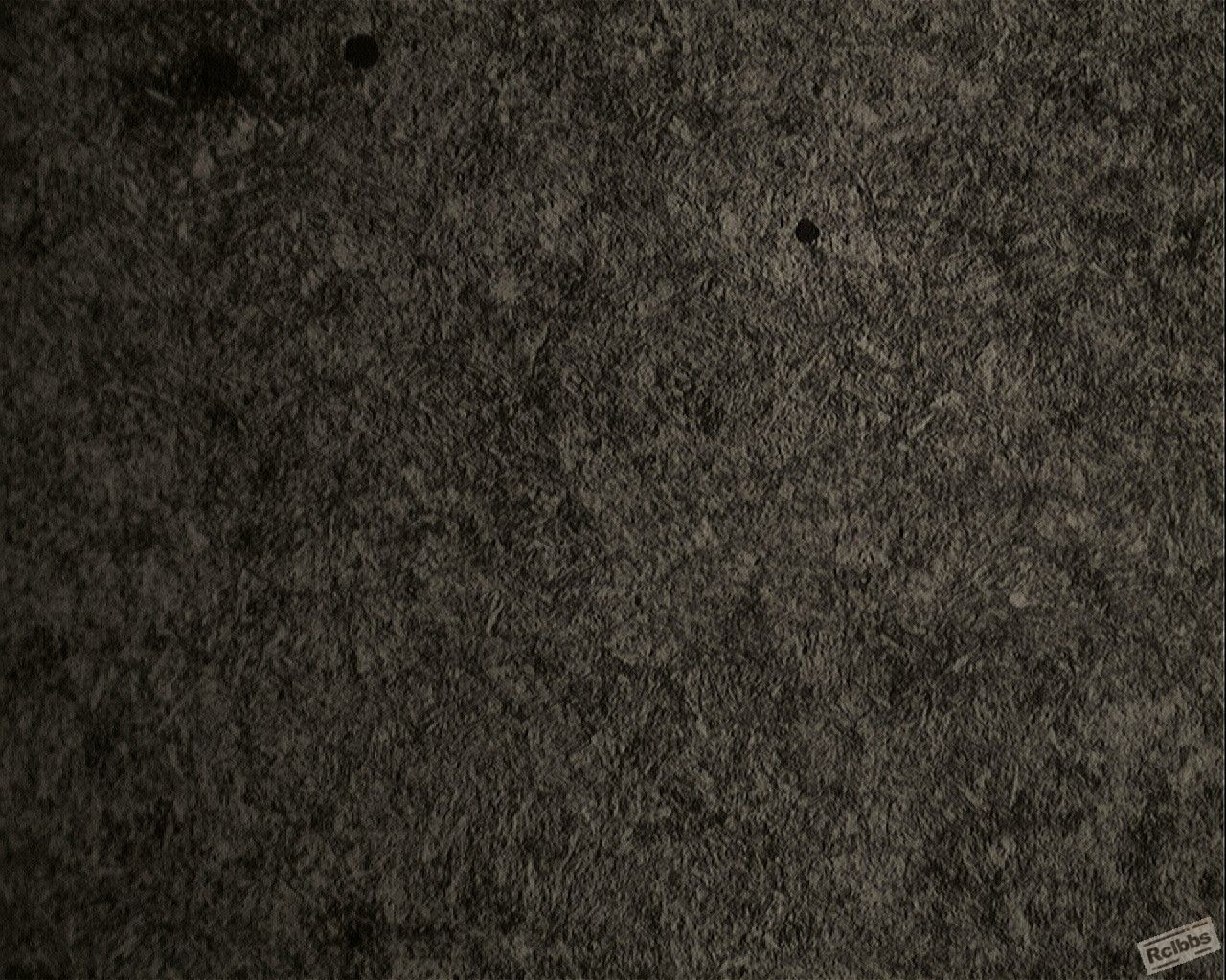

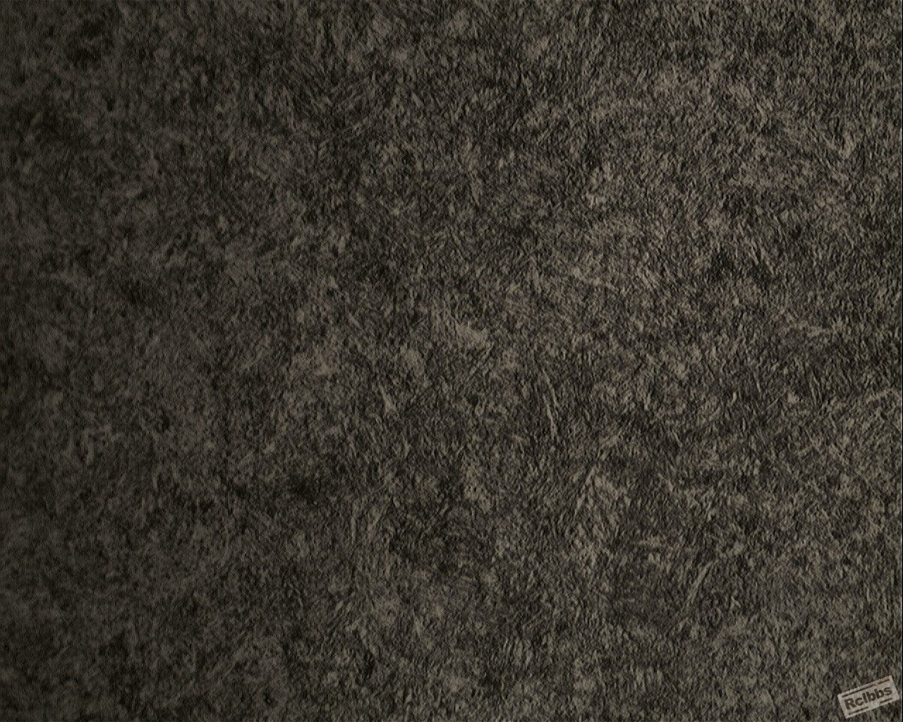

材料,调质热处理,老师们分析一下组织。。
签到天数: 140 天
发表于 2013-11-18 11:59:04 | 显示全部楼层
个人感觉组织回火索氏体还可以!就是不知道LZ硬度怎样?个人感觉硬度可能偏高!
 楼主| 发表于 2013-11-18 14:15:18 | 显示全部楼层
硬度HRC 34左右,我想知道这里边都存在什么组织,老师能否用笔圈一下,给于指点!谢谢。。

这个硬度稍微偏高点,如果符合你的硬度要求的话,也是没问题的!
金相组织大部分是回火索氏体,部分带有点马氏体位相而已!

马氏体位相是指板条马氏体原来的形状么?还是部分未转变的马氏体呢?

为什么说偏高呢?依据是什么?马氏体是哪些?

肯定是指原来马氏体的位相。。。并不是指未转变马氏体!

硬度偏高的依据是部分索氏体带有明显的马氏体位相。俺并没有说马氏体存在,,,,,,

你的图有点暗,稍微调亮一点更方便观察

这个回火组织按GBT-13320锻件金相组织检验标准第三组评级标准,可以评为1级,调质组织为回火索氏体,组织还是很好的

很不错的调质组织,全部是回火索氏体

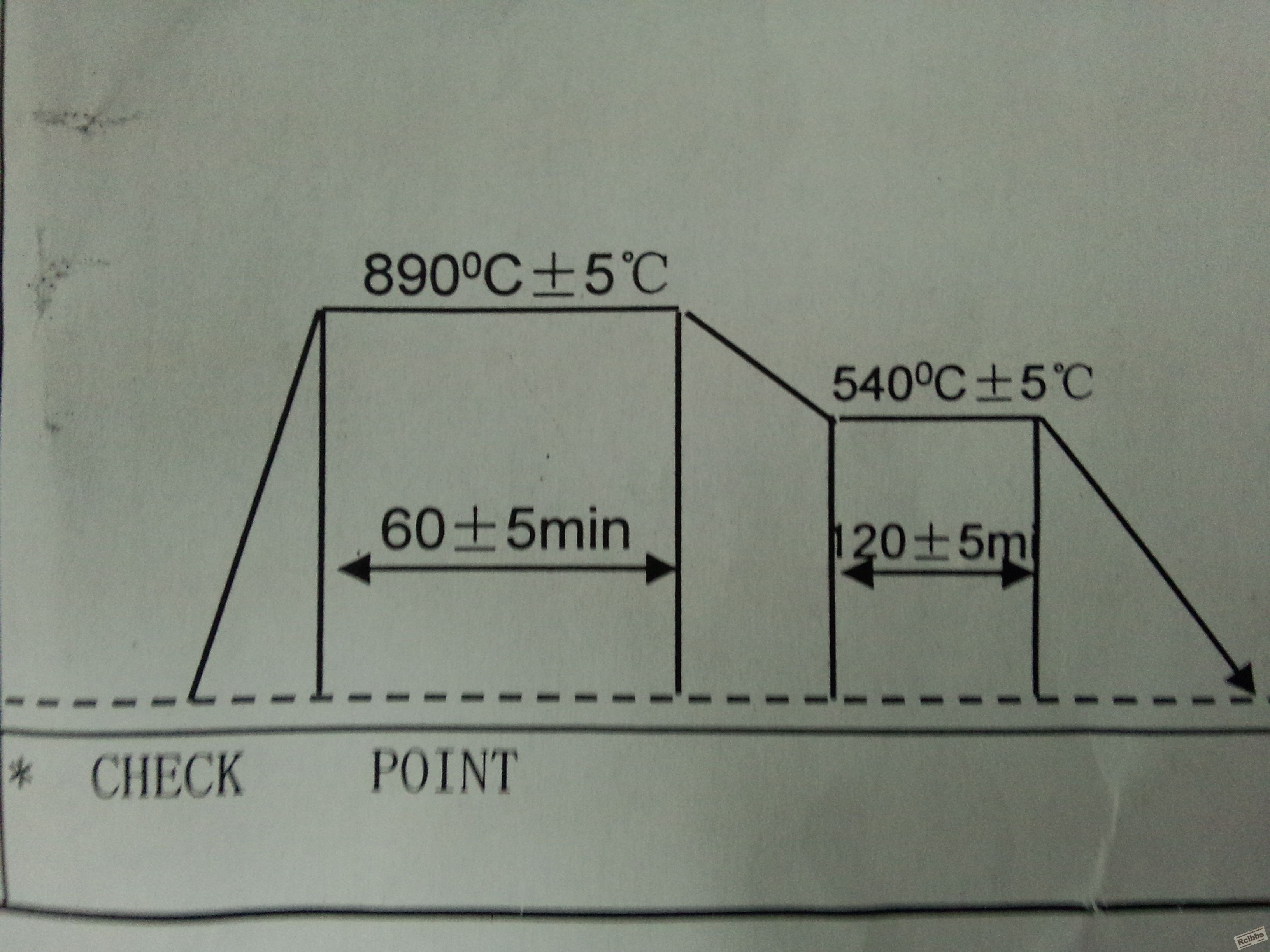

这种组织很棒啊,如果有具体工艺并且方便透露的话, 最好能分享一下,让我们也学习一下
 楼主| 发表于 2013-11-26 09:04:11 | 显示全部楼层
