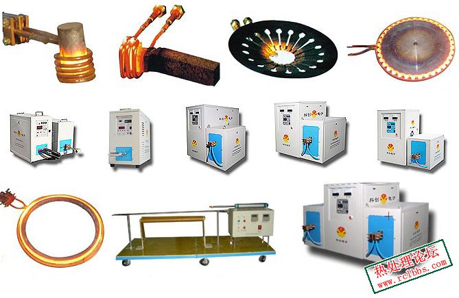

科创倡导感应加热行业规范!
主要有点如下:
1、省电:比电子管式省电30%,比可控硅中频率省电20%。
2、性能稳定:保护齐全,无后顾之忧。
3、加热速度快:无氧化层,变形小。
4、体积小:重量轻,安装方便。
5、感应器由变压器隔离,安全。
6、环保:没有污染、噪声和粉尘。
7、适应性强:能加热各种种样的工件。
8、温度及加热时间可精确控制。加工质量高。
产品介绍:
A.高频感应加热设备
B. 中频感应加热设备
C.超高频感应加热设备
A.高频感应加热设备:频率在20-80KHZ
适用于各类机械部件热处理(淬火,回火,退火,正火),钎焊,金属和贵金属金银铜熔炼,铜排退火,铜棒料锻前加热等领域。
机型分为:XG-18型,XG-30型,XG-40型,XG-50型,XG-60型,XG-80型,XG-100型,XG-120型,XG-160型,XG-200型,XG-250型,XG-300型,XG-400型,XG-500型。
使用案例介绍:
1.各种轴类淬火,淬硬层1.5-3mm,直径Φ10mm-250mm,各类内孔淬火。
2. Φ5-Φ12线材退火。
3.各种钎头的焊接。
4. Φ25以下棒料透热,速度比可控硅快的多。Φ60mm-Φ100mm棒料透热
5.各类链条,链轮热处理
6.鞍钢直径3米重80吨齿轮淬火
7.汉江大桥用Φ1016mm厚度17.5mm钢管加热至1000度热弯成型。
8.各类钢管加热缩口成型
9.铜排退火,线材退火
10.机床导轨齿轮,链轮淬火
11.各类弯头加热扩口缩口。
12. Φ50mm厚3mm不锈钢管退火
B.  中频感应加热设备:频率范围1.5-20KHZ
1.串联谐振中频  频率范围3-20KHZ
2.并联谐振中频  频率范围1.5-8KHZ
该设备特别适用于大直径轴类淬火或者淬硬层要求3mm以上轴类淬火,各种标准件锻件锻前加热。各类五金工具锻前加热,钢管透热,各类钎头焊接,金属部件热装等。
机型分为:XZ-40型,XZ-50型,XZ-60型,XZ-80型,XZ-100型,XZ-120型,XZ-160型,XZ-250型,XZ-300型,XZ-400型,XZ-500型。
使用案例介绍:
1.    各类标准件紧固件锻前透热成型,氧化层很少。
全世界最大的标准件制造企业台湾晋亿公司大量使用我司的设备。
2.    淬硬层要求3mm以上,8mm以上轴类淬火。
3.    各类钢管缩口,消防器材和煤气罐,氧气瓶,钢管缩口,直径在Φ40mm-Φ150mm-250mm都可做,大型弯头扩口。
4.    挖掘机铲头淬火
5.    大型钎头,刀具钎焊
6.    黄铜,紫铜退火,钎焊
7.    金属和贵金属金银铜属熔炼
8.    各类齿轮链轮淬火
C.超高频感应加热设备:频率范围100-500KHZ
适用于各种机械零配件淬火,淬硬层在1.2mm以下。各类小直径锻件锻前加热,线材退火,内孔淬火,铁铜铝金属快速钎焊,硬质合金热涂等领域。
机型分为:XC-08型,XC-16型,XC-40型,XC-70型
使用案例介绍:
1.Φ40X30长2米方钢淬火,淬硬层1-1.2mm,变形量很小。
2.机床导轨燕尾槽淬火
3.Φ3mm钻头加热成型
4.Φ3-Φ5mm线材退火(各类钢丝绳绞制前退火)
5.Φ0.5-1mm铜线退火
6.厚1mm铜板加热覆银
7.Φ12mm内孔退火
8.硬质合金锯片焊接,铜材钎焊
9. 金属和贵金属金银铜的熔炼
10.微型轴类热处理
其他设备:
我公司还根据客户要求定做如下装置:
1.红外测温控制系统
2.数控淬火机床
3.水冷却机
4.送料装置
5.锯片焊接机工装
6.一拖二设备
7.多负载匹配型专用设备
我公司有金属热处理钎焊等领域的专家教授,可为您提供专业咨询。
欢迎来电联系!
