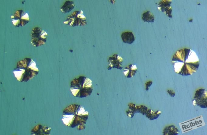

有人说从它的偏光效应来说,应和透明球状夹杂的黑十字效应一样,是透明或半透明的,请各位发表意见.

算你走运,我的一个同事正好有一个抛好的球墨铸铁试样。我拍了一些明,暗,POL, DIC的对比图。应该毫无疑问球墨是不透明的,具体你可以转发给那个网友去解释,我就不掺和了。
全部是顶级的蔡司设备拍的,遗憾的是1000倍的不是很好,一是显微镜需要清洁,二是有震动(锻造车间)。

签到天数: 118 天
发表于 2013-11-26 02:06:46 | 显示全部楼层
球墨组织是成中心向外放射行的球状,在偏光下自然成十字效应了,这个透不透明没有直接关系。球墨应该是不透明的。

透明不透明最直接的证明应是将试样用切片机切成20微米厚左右的片放在生物显微镜下用透射光观察,只是切片机不是一般实验室所能有的.现在的只能是推断,如果假定它是透明的,在金相显微镜明场下看也会是一个黑点,暗场下看会完全是一个亮点.如果是不透明的,因为在暗场下它不可能和基体是一个面,也会有亮光出来,所以暗场下并不好直接断定.我这里没有暗场,试样也没有了,有条件你可以研究一下.我无意间和人发生了争论,才有此一问.你可以看看下面链接.

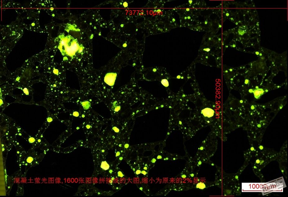

呵呵,只是开个玩笑,这几天搞程序搞的头大,终于搞出来了,拚了1600张的一个大图,轻松一下,这是我机子的极限了,明天去买个30G的内存来. 1111.jpg
谁有好的金相试样给我一个,我扫一个金相的大图上来.

呵呵,只是开个玩笑,这几天搞程序搞的头大,终于搞出来了,拚了1600张的一个大图,轻松一下,这是我机子的极 ...
1600张的没搞过,但1000张左右的搞过,电脑配置很强大,做起来很轻松,5分钟不到。除了图像分析外做大图的需要不多。光照大面积一般可以以降低物镜倍数来缩小张数,我有个2.5X的物镜。
