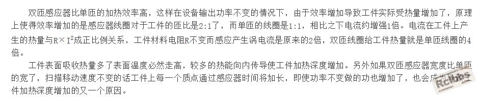

    双匝感应器比单匝的加热效率高,这样在设备输出功率不变的情况下,由于效率增加导致工件实际受热量增加了,原理上使得效率增加的是感应器线圈对于工件的匝比是2:1了,而单匝的线圈是1:1,相比之下电流约增强1倍。电流在工件上产生的热量与R×I2成正比例关系,工件材料电阻R不变而感应产生涡电流是原来的2倍,双匝线圈给工件热量就是单匝线圈的4倍。
    工件表面吸收热量多了表面温度必然走高,较多的热能向内传导使工件加热深度增加。另外如果双匝感应器宽度比单匝的宽了,扫描移动速度不变的话工件上每一个质点通过感应器时间将加长,即使功率不变做的功也增加了,也会成为导致工件加热深度增加的又一个原因。
