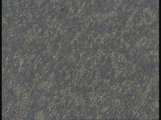

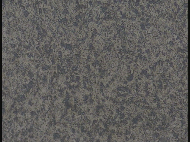

花键销(直径10),45钢调质,芯部硬度HRC26-30,表面硬度未测。花键几乎磨秃。金相照片如下(x500),第一张是表面,第二张芯部。
表面应该是脱碳,网状F是如何产生的?

发表于 2013-11-19 14:38:06 | 显示全部楼层
LZ能确定是45#钢?心部组织不像。
发表于 2013-11-19 15:17:09 | 显示全部楼层
心部组织感觉没抛出来,都是假相。空气炉表面有脱碳很正常,就看严重程度
发表于 2013-11-19 16:49:34 | 显示全部楼层
重新做一下样再看看,总是感觉不太像45钢调质

 楼主| 发表于 2013-11-19 16:52:18 | 显示全部楼层
切了两个样品,两个样品的表面和芯部金相都是这样。
别人的原材料,自称45钢,我不能确定一定是。
表面那些网状和块状是F么?

发表于 2013-11-19 22:27:46 | 显示全部楼层
制样不好,但是我觉得脱碳是有的,而且你这个表面有伤痕,伤痕两侧脱碳都脱进去了。
发表于 2013-11-20 08:32:00 | 显示全部楼层
太多的假象,你还是重新制样吧。制样肯定有问题,那些黑点点肯定会消失,貌似我遇到过,

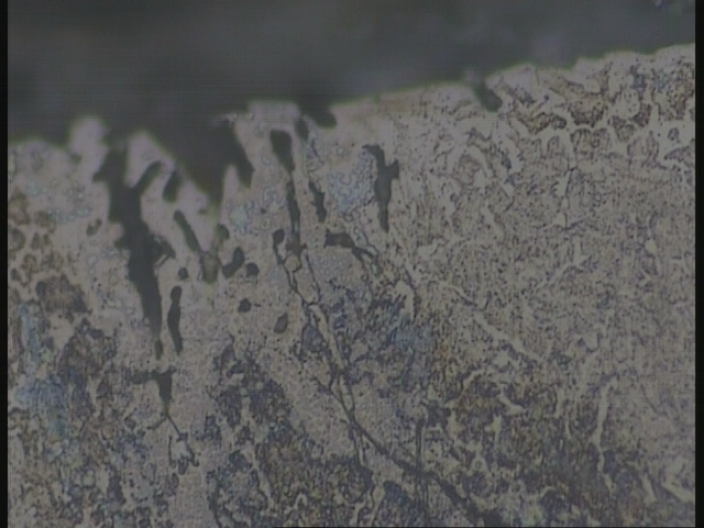

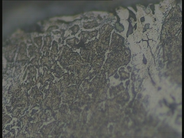

重新抛光腐蚀,x500,表面和芯部金相。谢谢指教!

 楼主| 发表于 2013-11-20 23:34:24 | 显示全部楼层
心部那些黑斑是不是成分偏析?

发表于 2013-11-21 15:23:58 | 显示全部楼层
我看表面应该是脱碳,心部是正常的调质组织,黑色组织应该是碳化物偏析形成的。
签到天数: 30 天
发表于 2013-11-21 15:44:31 | 显示全部楼层
表面有脱碳现象,但是芯部组织不清晰,45钢不应该有黑色组织,也不存在碳化物
发表于 2013-11-21 16:25:23 | 显示全部楼层
HRC 发表于 2013-11-19 14:38
LZ能确定是45#钢?心部组织不像。
我觉得是没腐蚀好,完全看不出什么组织
发表于 2013-11-21 18:01:09 | 显示全部楼层
如果表面是脱碳层,用4%硝酸酒精腐蚀会出现铁素体晶界,我没看到,只是看上去有点像脱碳,不确定是不是脱碳,不知道楼上确定是脱碳的专家怎么确定的
签到天数: 216 天
发表于 2013-11-21 19:08:54 | 显示全部楼层
建议做一下光谱分析  确定一下材质
签到天数: 18 天
发表于 2013-11-22 14:13:22 | 显示全部楼层
表面确实有脱碳,属于不完全脱碳,这样程度的应该没什么问题(一般如果不大于磨量的30%就可以忽略),可是我看到有一段铁素体延生到了基体里面了,很像折叠,如果是就要慎重处理了。
心部我也认为是成分不均匀所致,建议楼主看看炉子是否漏气或者保温时间是否达到,你这个产品保温时间应该在半小时左右。
供参考,请指正。
签到天数: 49 天
发表于 2013-11-22 15:05:25 | 显示全部楼层
不确定是否45刚,建议试样重新磨抛,感觉你的芯部组织有点虚!
发表于 2013-11-22 17:15:20 | 显示全部楼层
少量铁素体部分是脱碳造成的,而集中铁素体是表面有缺陷引起的。建议在铁素体较深的地方检查一下表面是否有裂或缺陷。
发表于 2013-11-22 17:19:56 | 显示全部楼层
你这个像是高碳钢的退火,我也不是很懂
发表于 2013-11-22 22:08:20 | 显示全部楼层
如果强行的定义为脱碳,还是有较多的疑点的。
发表于 2013-11-23 17:26:14 | 显示全部楼层
用100X照个相片看一看就知道是不是脱碳了
