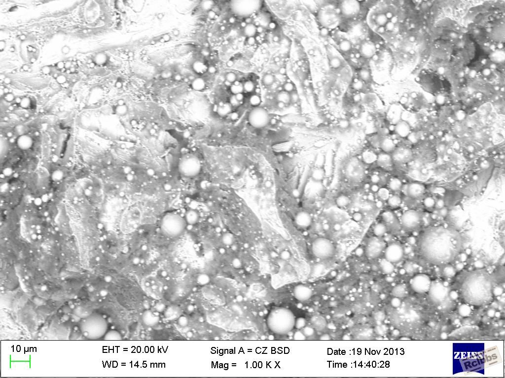

如图:
热处理状态H1025使用过程中断裂,裂纹面用SEM观察到N多小球?背散射电子显示为大原子序数物质,EDS能谱显示与基体成分基本一致,但又没发现析出相元素,Cu,Nb什么的,郁闷中。。。不知道是什么东西 1#-eventual crack -02.jpg

小球的尺寸好大?EDS能谱的德能量选取的多好?
选择不好,你有有可能打到基体了,得到的成分并非小球的真实化学成分。
问问给你做EDS的单位,他们的溅射深度是好多?   看你的SEM照片,球的直径大约就10微米,极可能溅射到基体了。

还有做失效分析不要一开始就上电镜,先介绍使用情况,看看断面,低倍,找到裂源,在决定下一步。
你这个是断面还是金相试样?最好上几张金相。

小的粒子有没有可能是氧化物或水气什么的?做了什么分析,分析的初步意向,裂纹源的低倍、高倍照片、能谱图什么的都放上来,不要让求助变成猜谜语,如果是猜谜语,就直接说明,大家图个乐呵一起猜猜玩。

重磨一下,可能是制样的问题。

断口被氧化了吧!我们也经常看到。

亲,扫描断口最好不要磨试样的。楼主做扫描前是否使用超声波清洗,这样去除附着物。感觉你这个样品表面被附着了一层东西,或者被氧化
