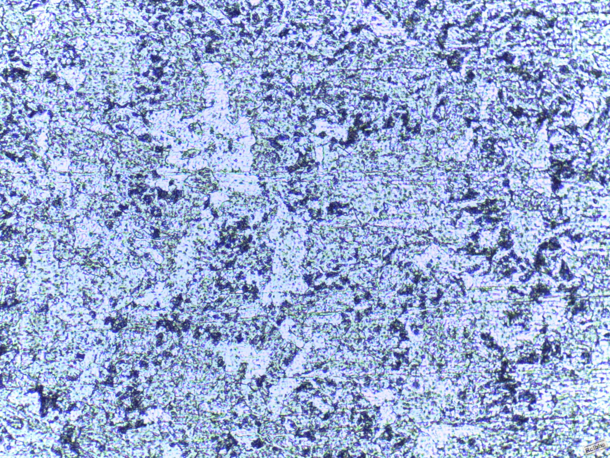

[求助] 请问粒贝氏体金相是不是这样的?
发表于 2013-11-21 10:05:25 | 显示全部楼层 |阅读模式
RT:
发表于 2013-11-21 19:01:21 | 显示全部楼层
   粒状贝氏体亦称岛状贝氏体,特征是大块状或条状的铁素体内分布着众多小岛的复相组织。过冷奥氏体在贝氏体转变温度区的最上部的转变产物。刚形成时是由条状铁素体合并而成的块状铁素体和小岛状富碳奥氏体组成,富碳奥氏体在随后的冷却过程中,可能全部保留成为残余奥氏体;也可能部分或全部分解为铁素体和渗碳体的混合物(珠光体或贝氏体);最可能部分转变为马氏体,部分保留下来而形成两相混合物,称为m-a组织。
  图片上有近一半区域粒状贝氏体特明显,其它部分是纯粹铁素体,可能是加热是奥氏体化不完全所致。

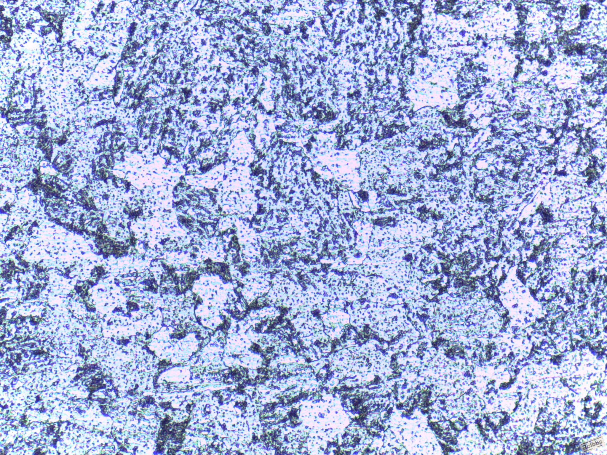

谢谢总工,图片是我下的只为加深理解而收集的,另外我还有几张图片想请经验丰富前辈帮忙分析,我这做过的正火组织异常,而且机械性能很低(多数为壁厚10-30mm钢管,材料A387/A671之类的珠光体钢,温度870-920)

发表于 2014-5-6 13:40:10 | 显示全部楼层
粒状贝氏体指的是大块状铁素体+条状铁素体+岛状复相组织,而不是单指岛状复相组织,高工是这个意思吧?
发表于 2014-5-6 18:28:46 | 显示全部楼层
   粒状贝氏体形成之初是大块状铁素体或条状铁素体之上分布岛状奥氏体,这么一种复相组织。其中的岛状奥氏体还可以在后续冷却中发生其它转变。单一的块状铁素体不是贝氏体的组分,可能是先析出或未溶铁素体。
签到天数: 265 天
发表于 2014-7-31 11:53:37 | 显示全部楼层
有粒状贝氏体组织形态,可以转换至更高倍数观察
发表于 2014-8-6 21:00:32 | 显示全部楼层
可以判定,视场中全部为粒状贝氏体
